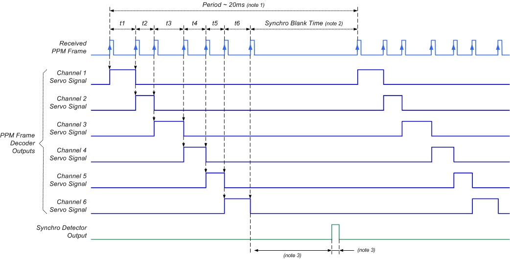

    Napisałem program który ma odczytywać odległości pomiędzy zboczami narastającymi sygnału PPM z nadajnika modelarskiego.

    Jednak dane wysyłane przez USART nie aktualizują się tylko się cały czas zwiększają ze stałą prędkością.

    Czy ktoś z was potrafi mi wytłumaczyć dlaczego te wartości się nie nadpisują tylko dodają ? :)

    Dlatego, że w chwili zajścia zdarzenia do ICR przepisywana jest wartość licznika timera. ICR to nie jest rejestr, który jest przez timer inkrementowany, stąd też nie ma wielkiego sensu do niego coś zapisywać. A że licznik timera się inkrementuje, więc kolejne wartości ICR to po prostu wartości licznika timera w momencie zajścia zdarzenia. Aby to zmienić powinieneś zerować licznik timera (pamiętając o zerowaniu ew. preskalera).

    Hej. Dzięki za pomoc. Działa trochę lepiej ale jednak dalej źle. Tym razem dane już się zmieniają w zależności od położenia drążka w nadajniku, ale druga zmienna zmienia się zawsze a jest zbyt mała żeby to była przerwa synchronizacyjna. No i nie wiem co to za dana na miejscu zerowym tablicy, w ogóle się nie zmienia. Jest niby ponad 8000 ale jak ustawie if(czas>5000) to nic nie jest wysyłane.
