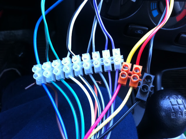

    Witam. Ostatnio kupiłem do swojego Nissana Primery P11 radio Pioneer DEH 2800 MP. Niestety po podłączeniu urządzenia do kostki radio nie włącza sie. Nie wiem co moze być problemem. Moim zdaniem prawidłowo podlaczylem kable zasilające - masa (czarny przewód), żółty i czerwony - plus (kolejno podtrzymanie i zasilanie podczas wlaczonego silnika). Od masy dodatkowo idzie kabel do ramy auta. Radio w ogóle nawet nie zaswieci.
    Bezpieczniki są ok, przykladalem próbowke do czerwonego kabla i masy, prąd jest.
    Być moze radio potrzebuje odpowiedniego napięcia i musi być jakiś dodatkowy układ, nie wiem.
    Dodam, ze kupione radio było testowane w innym samochodzie i grało jak należy. Gniazdo radia jest na 16 pinow, po dwa rzędy. Patrząc od tylu widać po prawej stronie dwa grubsze piny do zasilania (kable czarny i żółty). W Nissanie niestety było oryginalne zlacze radiowe, które musiałem odciąć (z powodu braku przejściowki) i podpiac kable pod kostkę zlaczke.
    Bede wdzięczny za pomoc.
    (Wybaczcie brak gdzieniegdzie polskich znaków, ale pisze z telefonu)

    Poniżej załączam zdjęcia:
    Nie działa radio po podłączeniu [Pioneer DEH 2800 MP]
    Przewody:
    Długa biała kostka - sterowanie anteny oraz głośniki.
    Czarna kostka - masa.
    Pomarańczowa kostka - prąd - czerwony od skrzynki z bezpiecznikami - zasilanie, żółty - zasilanie na włączonej stacyjce.
    Akurat tutaj połączone zostały przewody żółty od radia z czerwonym ze skrzynki oraz czerwony od radia z żółtym, gdyż w instrukcji Pioneera jest napisane, że żółty przewód wychodzący od radia ma być podłączony do gniazda, które zawsze jest zasilane, poniżej zrzut:
    Skrzynka z bezpiecznikami, zaznaczam, że bezpieczniki są dobre:
    Kable wychodzące od radia:
    Poniżej dołączam jeszcze opis pinów, nie znalazłem dokładnego do mojego modelu, ale ten powinien być prawidłowy:
    Chciałbym dodać, że przykładałem próbówkę do pomarańczowej kostki (czerwony od skrzynki - plus) i obudowy od radia i żarówka świeci. Masa prawdopodobnie idzie bezpośrednio od akumulatora, ale sprawdzałem również podłączenie jej do ramy auta - w obydwóch przypadkach bez rezultatu - panel w ogóle nie świeci.
    Czy to może być jakiś problem z masą lub nieodpowiednim napięciem?

    Jeśli na pomarańczowej kostce masz plus 12V , a na czarnej jest minus 12V to radio MUSI działać i jeśli nie działa to jest uszkodzone. Czasem radio ma bezpiecznik z tyłu w obudowie , więc sprawdź czy czasem nie jest uszkodzony .

    Ten model jednak nie ma resetu, ale mniejsza z tym. Okazało się, że dwa piny w złączu radia były umieszczone głębiej niż pozostałe, możliwe że weszły do środka podczas wkładania kostki - przez to nie dochodził prąd do radia.
    Mam jeszcze stare zdjęcie tego gniazda, poniżej załączam. Czerwonym prostokątem zaznaczyłem wciśnięte piny:
    Gdy to się udało naprawić, Pioneer zadziałał. Miałem okazję go dzisiaj przetestować, w sumie przez jakąś godzinę grał bez żadnych problemów. W którymś momencie jazdy radio zamilkło (było dość podgłośnione), sprawdziłem bezpiecznik - spalił się. Stwierdziłem, że być może jest on nieodpowiedni, jak sądzicie jaki powinien być?
