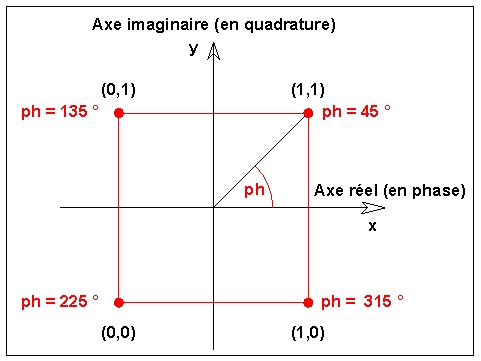

    Mam nadzieję, że piszę w dobrym dziale.
    Poszukuję informacji na temat sposobu tworzenia diagramów konstelacyjnych dla modulacji QAM. Analizowałem już wiele opracowań na ten temat (zaczynając od Wikipedii, a na książkach skończywszy), jednak nigdzie nie znalazłem wytłumaczenia samego procesu tworzenia diagramu. Mam świadomość, że poszczególne współczynniki diagramu (a,b) pochodzą z wyliczonej funkcji bazowej i można je przedstawić w postaci macierzy, jednak nie rozumiem jak te współczynniki wyliczyć.
    Czy ktoś mógłby podać przykład wyliczenia tych wartości np dla prostej modulacji 4-QAM? Rysunek zamieszczam poniżej. Chodzi mi o wytłumaczenie dlaczego poszczególne punkty mają przypisane akurat takie wartości bitowe.
    Diagram konstelacji dla modulacji QAM

    Często sąsiadujące punkty konstelacji koduje się kodem Graya, a często NKB (Naturalny kod binarny). Poczytaj o tym w książce "Podstawy cyfrowych systemów telekomunikacyjnych" K. Wesołowski, WKŁ.

    Problemem nie jest jednak zrozumienie samego sposobu kodowania (zasad tworzenie kodu Graya, NKB), ale sposobu przypisania konkretnych liczb do konkretnych punktów (np. dlaczego punkt 0,1 znajduje się na współrzędnych -1,1?)

    Z tego co kojarzę, to nie ma to większego znaczenia - to kwestia umowna. Przy QAM (4-QAM) to nie ma żadnego znaczenia za bardzo, ale przy wyższych wartościowościach tej modulacji (16-QAM, 32-QAM, 64-QAM, 128-QAM itp.) nabiera znaczenia ze względu na wpływ szumu na odbiór sygnału a dokładniej na zidentyfikowanie czy odebrany sygnał należy do punktu 1101 czy 1100.

    No właśnie widzę, że nawet dla 16-bitowej modulacji QAM są różne wersje rozmieszenia tych punktów w obrębie jednego typu diagramu konstelacyjnego. Czyżby faktycznie rozłożenie tych punktów było losowe? Jeśli tak, to nie rozumiem sensu tworzenia diagramu na podstawie funkcji bazowej i macierzy, tak jak podaje artykuł o QAM w polskiej Wikipedii.

    Nie losowe, dla wyższych wartościowości QAM rozłożenie punktów konstelacji dobiera się wg odwzorowania Graya lub innych (np. CCK czy PBCC w WiFi 802.11) tak, aby szum w kanale jak najmniej przeszkadzał w odbiorze sygnału.

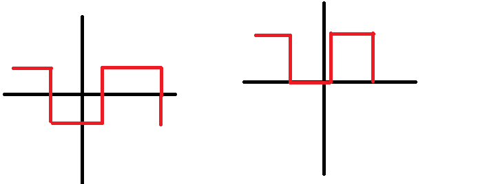

    Czy mógłbym prosić o wskazanie związku pomiędzy rozmieszczeniem punktów na diagramie konstelacji, a tym czy sygnał prostokątny jest bipolarny, czy też unipolarny?
    Pytanie wynika stąd, że zauważyłem, iż dla 4-bitowej modulacji QAM punkty tworzące "kwadrat" na diagramie mogą znajdować się przykładowo w pierwszej ćwiartce układu. Czym taki układ różniłby się od przedstawionego na rysunku powyżej?

    Położenie punktu konstelacji ma jedynie wpływ na amplitudę i fazę sygnału w danym odstępie modulacji. Na to, czy sygnał jest unipolarny czy bipolarny to nie ma wpływu - o tym decydują odpowiednie układy w nadajniku i jest on albo unipolarny albo bipolarny stale - nie zmienia się podczas transmisji. W torach przewodowch (skrętka, koncentryk) stosuje się sygnały bipolarne bo mają zerową wartość średnią i przez linię nie płynie prąd. W światłowodach czy w transmisji bezprzewodowej sygnały są unipolarne.

    Może niezbyt precyzyjnie się wyraziłem. Chodziło mi o modulację QAM, gdzie na diagramie zaznaczono jedynie cztery punkty konstelacji (4-QAM). Jak wiadomo istnieje kilka wersji takiego rozwiązania. Czy mam rozumieć, że różnią się one między sobą tylko przesunięciem fazowym i amplitudą? Poniżej zamieszczam rysunek poglądowy obydwu diagramów.

    Nie spotkałem się z pierwszą odmianą. Nie twierdzę, że coś takiego nie istnieje, ale ja się nie spotkałem. To jak z liczbami zespolonymi na płaszczyźnie: kąt wyznacza fazę, a moduł - amplitudę. Resztę już napisałem.

    Pierwsze rozwiązanie ma 3 wartości fazy (punkty po przekątnej przecinającej środek układu wsp. mają tą samą fazę ale różnią się amplitudą). Drugie rozwiązanie ma 4 wartości fazy: pi/4, 3/4pi, 5/4pi, 7/4pi. Amplituda jest stała. W pierwszym rozwiązaniu mamy 3 wartości amplitud.
    Z punktu transmisji lepsze jest drugie rozwiązanie, uzyskujemy większą odporność na szumy w kanale bo różnica faz jest większa. Różnica amplitud w pierwszym rozwiązaniu jest bardziej zawodna, bo nie są to duże różnice dla 3 z czterech punktów konstelacji.

    Rozumiem Twoje tłumaczenie. Wydaje się jasne i logiczne. Po prostu na zajęciach padło polecenie zbadania związku położenia punktów na diagramie z polarnością sygnału prostokątnego. Znów posłużę się poglądowym rysunkiem obydwu typów modulowanego sygnału prostokątnego, jakie mam na myśli.
    Jeśli taki związek nie istnieje, to sprawę można uznać za rozwiązaną.

    Nie istnieje tu taki związek.
