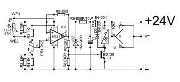

    W autobusie VOLVO do sterowania pracą wentylatora chłodnicy jest zastosowany
    przekaźnik/sterownik jak na załączonym schemacie.
    Działa on poprawnie to znaczy załącza wentylator po przekroczeniu 80*C a wyłącza przy około 55*C.
    W okresie zimowym, gdy potrzebne jest silniejsze ogrzewanie zachodzi potrzeba zmiany tych parametrów tzn:histereza powinna być 80*C załączenie a wyłączenie około 70*C
    Pytanie jest takie: które oporniki należy zmienić aby zawęzić histerezę i w jaki sposób zmniejszyć czy zwiększyć?
  • #2 10463945
    jannaszek
    Zwiększając R 5, zmniejszysz histerezę, ale widzę, że jego wartośc jest już wysoka- mogą pojawić się oscylacje na przekażniku.
    Można zmienić typ termistora i zmodyfikować gałąż pomiarową, aby uzyskać większą stromośc przyrostu/malenia napięcia na wejściu układu.
  • #3 10463994
    hazet
    Samego czujnika nie zmienisz ze względu że jest wkręcany w blok silnika.A jak się ma do histerezy dzielnik R2-13k R1-75k?
  • #4 10464383
    jannaszek
    Też sie ma i można modyfikować, jednak układ pomiarowy będzie sie rozjeżdzał przy zmianach rezystorów i będziesz musiał to skorygować, (uwzględnić), bo progi przełączeń też się przesuną- żebyś nie zagotował wody.
    Jak będziesz je zmieniał w równych proporcjach dokładnie, to może punkt przełączania się nie przesunie, tylko wpłynie na histerezę.
  • #5 10464563
    hazet
    Ale jak zmienić? Zmniejszyć ich czy zwiększyć?Stwierdziłem że ten potencjometr montażowy służy do zmiany progu załączenia przekaźnika.
  • #6 10464633
    jannaszek
    R1 zmniejsz o np 3kΩ, lub pozostaw w spokoju ale zwiększ R5 o np.220 kΩ.
    Dobrze byłoby to robić na stole i mierzyć temperatury przełącznia- wykorzystując dobry termometr.
    Podkówka służy do zmiany progu.
  • #7 10469839
    hazet
    Kolega Paweł na PW poradził:
    "Szerokość histerezy wyznaczają dwa rezystory
    ΔUh = ΔUwy * R1/R5
    Gdzie:
    ΔUwy - oznacza zmianę napięcia na wyjściu wzmacniacza operacyjnego, dla twojego WO pewnie bezie gdzieś w okolicy 10V.
    Co daje histerez równą ok 10V*75K/2.2M = 0.34V
    Czyli zmiana z 80°C do 55°C o 25°C powoduje zmianę o te 0.34V.
    A chcemy by zmiana tylko o 10°C powodował reakcję układu.
    Czyli nowa szerokość pętli powinna wynieść;
    (10*0.34) /25 = 0.136V.
    I nowa wartość R1
    R1 = ( ΔUh * R5 ) / ΔUwy ( 0.136V * R5)/10V = 30K .
    W praktyce oznacza to konieczność dodanie rezystora równolegle do R1.
    Na początek polecam dodanie drugiego takiego samego czyli 75K i zaobserwowanie jak to wpłynie na działanie układu.
    Bo te obliczenia są zapewne za bardzo optymistyczne. "
    Zrobiłem tak:
    1/Zwiększyłem o 470k opornik R5
    2/Zmieniłem R1 z 75k na 68k.
    3/drobna korekta PR1.
    Na razie testuje w aucie ale wydaje się, że jest dobrze!
  • #8 10470604
    jannaszek
    Zeby stosować te wzory, to należało by znać współczynnik zmian napięcia w funkcji temperatury termistora.
    Dlatego należało to zrobić metodą prób, tak jak zrobiłeś.
  • #9 10486306
    hazet
    Wszystko w porządku problem rozwiązany dokładnie o to chodziło.
