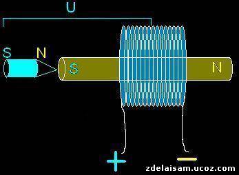

    Zasada działania pistoletu Gaussa (zwanego dalej GG) jest następująca: jeśli na uzwojenie elektromagnesu podamy napięcie stałe, to każde ciało wykonane z ferromagnetyka, znajdujące się koło jednego z jego końców, zostanie wciągnięte do środka.

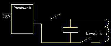

    Taki GG (schemat na rysunku) składa się z baterii kondensatorów magazynujących, komutatora (półprzewodnikowy - tyrystor lub tranzystor czy przekaźnik elektromechaniczny), zasilania i uzwojenia.
    W praktyce sprawność jednostopniowego akceleratora jest nie większa niż 1% (7% przy zastosowaniu odpowiedniego uzwojenia).

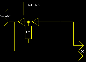

    Prostownik
    Coilgun, czyli działko magnetyczne domowej roboty
    Prostownika używamy do ładowania kondensatorów elektrolitycznych z sieci o napięciu 220V 50Hz. Najlepiej użyć rezystora o dużej mocy i zamontować go na radiatorze. Diody dobieramy według uznania, o napięciu 350V [1000V, przyp. tłum.].
    Bateria magazynująca składa się z trzech kondensatorów elektrolitycznych połączonych równolegle - sumaryczna pojemność wynosi 3000µF, a napięcie 300V. Uzwojenie jest wykonane z przewodu o średnicy 0,8mm na wkładzie od długopisu. Długość uzwojenia wynosi 5cm. Cewka wielozwojowa (5 warstw, oddzielonych taśmą izolacyjną). Opór 0,3Ω.
    Uzwojenie jest połączone z ogniwami kondensatorów za pomocą klucza mechanicznego. Jako naboi możemy użyć wierteł o średnicy 3mm lub gwoździ.

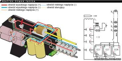

    Jak już wspomniałem, wybraliśmy urządzenie prostszego typu - broń indukcyjną, posiadającą jedną cewkę. Eksperymenty z wielostopniowym przyspieszeniem naboju zostawmy bardziej doświadczonym elektronikom.
    Żeby zrobić GG , trzeba kupić kilka kondensatorów o napięciu 350-400V i całkowitej pojemności 1000-2000µF, emaliowany przewód miedziany o średnicy 0,8mm, złączki do baterii 9V i dwóch 1,5-woltowych bateryjek typu C, przełącznik i przycisk. Potrzebujemy również pięć jednorazowych aparatów Kodak, przekaźnik elektryczny, opakowanie słomek do napojów oraz plastikowy pistolet - rodzaj w zależności od potrzeb.

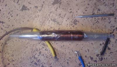

    Głównym elementem naszego urządzenia jest cewka. I dlatego od niej zaczniemy. Bierzemy kawałek słomki o długości 30mm oraz dwie duże nakładki (z plastiku lub kartonu) i za pomocą śruby i nakrętki składamy z nich cewkę. Następnie dokładnie nawijamy na nią emaliowany przewód, zwój przy zwoju (przy dużej średnicy przewodu nie powinno to być trudne). Trzeba uważać, żeby przewód się nie zaginał, a izolacja nie uszkodziła. Po nawinięciu pierwszego zwoju, zalewamy go klejem i zaczynamy nawijać kolejny. I tak z każdym następnym. Powinno wyjść 12 zwojów. Następnie rozbieramy naszą konstrukcję, usuwamy nakładki, a cewkę nakładamy na długą słomkę, która posłuży za lufę. Jeden koniec słomki zaślepiamy. Gotową cewkę sprawdzamy przez podłączenie do 9-woltowej baterii - jeśli wytrzyma ciężar spinacza do papieru, znaczy, że się udało. Można też włożyć słomkę w cewkę i przetestować ją w roli uzwojenia - powinna wtedy wciągnąć kawałek spinacza, a przy zasilaniu impulsowym wyrzucić go nawet na odległość 20-30cm.

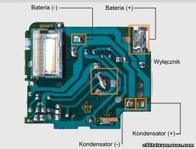

    Rozbieranie aparatu to etap, w którym należy działać coraz bardziej ostrożnie. W momencie otwarcia obudowy nie należy dotykać elementów obwodu elektrycznego, gdyż kondensator może zawierać ładunek przez dłuższy czas. Dlatego kiedy dostaniemy się do kondensatora, należy zewrzeć jego wyjścia śrubokrętem z izolowaną rączką. Dopiero wtedy można dotknąć płytki. Następnie usuwamy z ładowarki uchwyty na baterie, wylutowujemy kondensator i montujemy przedłużkę do kontaktów przycisku ładowarki. W ten sposób przygotowujemy co najmniej pięć ładowarek. Zwróćcie uwagę na rozkład ścieżek na płytce - do tych samych elementów układu można się podłączyć w kilku miejscach.

    Nikomu nie polecam trzymać palca na spuście, rozładowującym ogniwo 400V kondensatorów. W tym celu lepiej skorzystać z przekaźnika elektrycznego. Jego obwód sterowania podłączamy do 9V ogniwa poprzez przycisk spustu, a sterowanie jest włączone do obwodu pomiędzy cewką, a kondensatorami. Całość można zmontować przy pomocy schematu. Przy montażu obwodu o dużym napięciu najlepiej korzystać z przekroju przewodu o co najmniej milimetrowej grubości; w przypadku obwodu lądującego i sterowania zaś można użyć dowolnych cienkich przewodów. Przy eksperymentach z obwodem należy pamiętać, że na kondensatorach może być ładunek. Dlatego zanim ich dotkniemy, należy je rozładować.

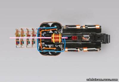

    Samo strzelanie wygląda następująco: włączamy zasilanie, czekamy aż diody się zaświecą. Wkładamy nabój do lufy w ten sposób, żeby był trochę z tyłu cewki. Wyłączamy zasilanie, żeby w momencie wystrzału baterie nie przejmowały energii. Celujemy i naciskamy spust migawki. Efekt zależy od masy naboju. Nam udało się przestrzelić gwoździem bez główki puszkę z napojem energetycznym, która wybuchła i zalała płynem pół pomieszczenia. Kolejny gwóźdź trafił w ścianę z odległości 50m.
