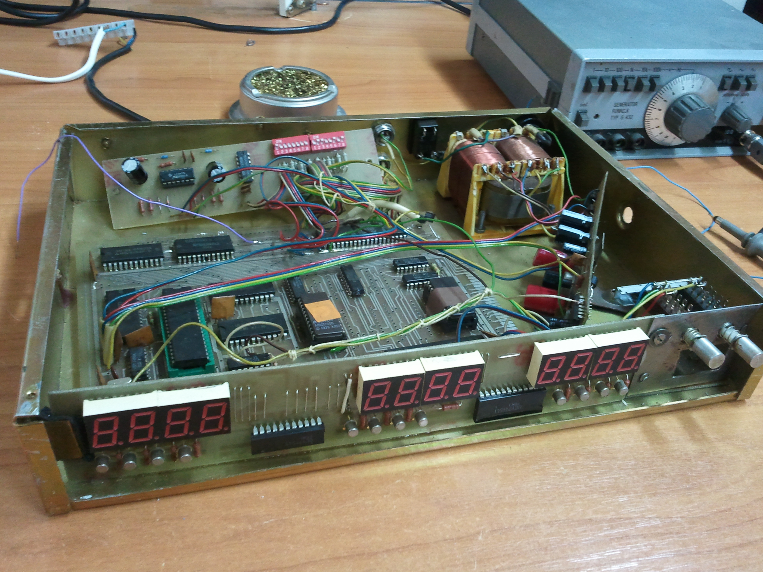

    Witam wszystkich
    Mam problem z układem w urządzeniu zwanym potocznie momentomierz.
    Momentomierz to urządzenie które mierzy obroty wału silnika, spalanie itp. Problem polega na tym iż nie mogę ustalić co jest nie tak i dlaczego nie chce działać.
    Jeżeli chodzi o układ scalony to powymieniałem wszystkie rezystory(tak w razie W). Dodam iż to urządzenie jest z 87 roku i na szczęście mam do niego dokumentacje.
    Kablem dochodzące do płyty wszystkie prześwietliłem i są ok.
    Układ wygląda następująco:
    Momentomierz - brak wskazania obrotów wału na wyświetlaczu
    Problem polega na tym iż nie potrafię wzbudzić układu aby pokazywał obroty.
    Co mam zrobić w takiej sytuacji??
    Układ składa się z programowalnego układu wyj/wej oznaczony 8255
    Link
    Z dwóch programowalnych układów czasowych oznaczonych 8253
    Link
    Te wszystkie elementy znajdują się na płycie głównej
    Na drugiej małej płytce znajdują się między innymi takie układy jak wzmacniacz operacyjny "lf347n"
    Link
    Jeżeli będziecie mieli jeszcze jakieś pytania to postaram się na nie odpowiedzieć.
    Jeżeli chodzi o schemat ideowy dołączę go jutro.
    Jeżeli ktoś potrafi na razie na tej podstawie jakoś pomóc to byłbym wdzięczny.
  • #2 10466145
    Błażej
    Skoro masz dokumentację, to powinno w niej być, jakiego rodzaju sygnał i jakiego poziomu jest potrzebny do poprawnej pracy urządzenia. Podaj taki sygnał na wejście, a następnie szukaj, gdzie się gubi.
    Zamieść dokumentację.

  • #8 10509687
    zbigniew98
    Jest to momentomierz typ TNP6 produkowany kiedyś w WSM Gdynia, montowany na jednostkach pływających. Źródłem sygnału jest fotooptyczna głowica generująca sygnał zbliżony do prostokątnego. Stosowana 25 lat temu głowica zawierała diodę świecącą IR oraz fototranzystor. Sygnał powstaje w trakcie przechodzenia w jej szczelinie zębów i wycięć dwóch pierścieni uzębionych zamontowanych na wale śrubowym. Jeden pierścień miał zwykle ok 100 zębów a więc w trakcie pojedynczego obrotu wału z głowicy "wychodziło" 400 impulsów "0" i "1". Cykl pomiarowy trwał 10 lub 100 sekund i był wybierany isostatem na przednim panelu - drugi przycisk to "reset" a "power" z tyłu urządzenia. Zasada pomiaru kąta skręcenia odcinka wału (ok 50 cm), schematy wszystkich modułów urządzenia oraz inne szczegóły dokładnie opisane w dokumentacji. Jako źródło sygnałów do testowania b.dobrze nadaje się widoczny na zdjęciu generator. Zapisany w EPROM'ie soft obsługuje konkretny wał o znanej średnicy i współczynniku sprężystości materiału z którego jest wykonany a także dla pierścieni o znanej ilości zębów. Wyświetlacz "pokazuje" średnie wartości obciążenia momentem i mocą w % wartości znamionowych oraz prędkość obrotową w obr/min. Dla przypomnienia - moc nie jest mierzona, jest obliczana na podstawie momentu i pr. obrotowej.
    Kilka razy zetknąłem się z usterką w TNP6 polegającą na zbyt niskim napięciu zasilającym układy TTL - była to wina tranformatora sieciowego. Miałem gdzieś dokumentację, jeśli odnajdę to napiszę co i gdzie badać.
