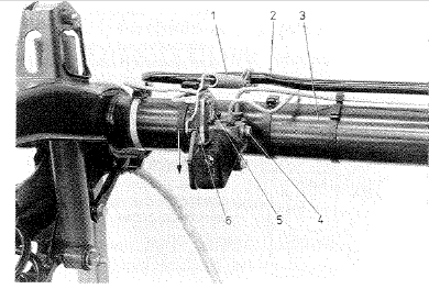

    Druga sprawa, korektor siły hamowania (w zielonym kółku) jest, ale wygląda inaczej niż na rysunku z książki:
    fIAT bRAVA 1.4 12v 1997r, schemat układu hamulcowego
    Nie zlokalizowałem też sprężyny idącej do stabilizatora oraz dźwigienki.
    Jest tylko guma od tyłu.
    Jednym słowem nic się nie zgadza.
    Teraz pytanie, czy jakieś wersje nie miały tego rozdzielacza i miały inny korektor siły hamowania?
    Czy może ten korektor jest nie kompletny? coś się kiedyś komuś urwało/zepsuło i zostało tak byle jak? A może jednak w niektórych wersjach korektor jest na sztywno ustawiony?
