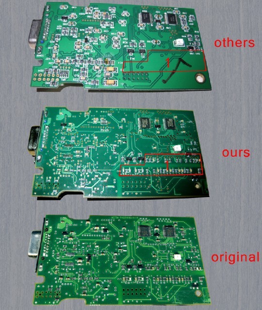

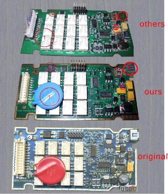

  • #4 12541515
    kermu
    Aleksander_01 napisał:
    Tu idzie nie o interfejs, a o oprogramowanie.
    Przykład - VCDS sam interfejs może warty ze stówę, a resztę około 1700 zł płacisz za LEGALNE oprogramowanie.
    Podobnie jest z LEXIAMI, PROXIAMI ITD.
    Chyba nie do końca jest jak piszesz.
    Chińczyki często mają uproszczoną konstrukcję, np brak transoptorów. Czy chińskie interfejsy LEXIA z Allegro za 400 zł są warte zakupu? Czy chińskie interfejsy LEXIA z Allegro za 400 zł są warte zakupu? Czy chińskie interfejsy LEXIA z Allegro za 400 zł są warte zakupu?
  • #5 13375263
    ryyu
    Czy ktoś styczność z różnicami doposażenia interfejsów jak na ww zdjęciu? Jak się to ma do "jakości" takiego clona? Na aukcjach sprzedają zarówno okrojone jak i te wysokiej "jakości".
  • #7 13375416
    spocona_pacha
    To dawaj PW albo nr aukcji.
