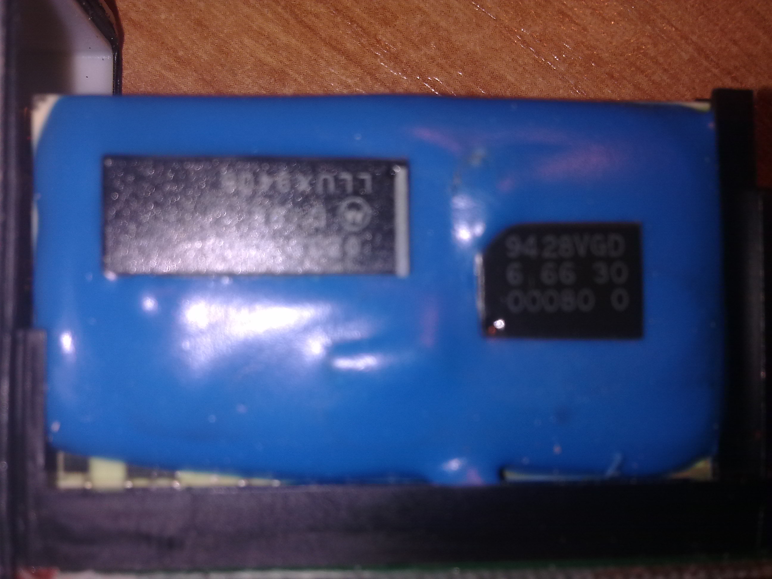

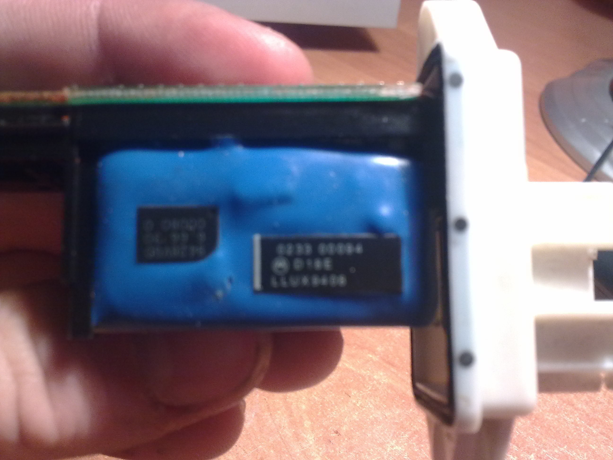

    Szukałem na forum odpowiedzi na moje pytanie, i niestety nie znalazłem. A mianowicie czy da się zrobić funkcje komfortu elektrycznej szyby? tzn, żeby po 3 sekundach domykała się sama. Dać się pewnie da, ale chodzi o to czy da się to zrobić w warunkach domowych. Mam w domu takie coś z Omegi b i są tam kondensatory tranzystory z tego co widziałem prawdopodbonie przekaźnik, i coś nie wiem co to jest. Prosiłbym także o rozpoznanie tego, ponieważ może można zroić coś takiego. Z góry dziękuje.
    https://obrazki.elektroda.pl/2804091100_1327915414.jpg
    https://obrazki.elektroda.pl/5204148400_1327915416.jpg
    Na 1 tabliczce jest napisane 9428vGD
    6 66 30
    00080 0
    a na 2
    0233 00094
    D18E
    LLUX9408

    Właśnie o to chodzi, że tego nie ma. Tzn jest ale jest zepsute w ogole nie działa. silnik jest sam ma normalnie + i -. i do niego dołączona jest plytka. ktora nie działa. A takiego czegos samego nie można dostać. Stąd właśnie moje pytanie czy da się kupić elementy płytke i zrobić samemu.

    Jesteś pewien że nie działa czy może tylko nie umiesz jej wysterować? Jak już padają to mikrokontroler więc nie naprawisz.

    Nie wiem. Działa góra dół tylko nie działa to domykanie sie. trzeba trzymac do konca. ale jakby to sie musialo tylko wlaczyc to by sie wlacylo bo to domykanie nie dzialalo mu juz od ponad roku a teraz sie zeby wylamaly. A co to ten mikrokontroler?
    Już wiem. Czyli to niebieskie to jest ten mikrokontroler?
