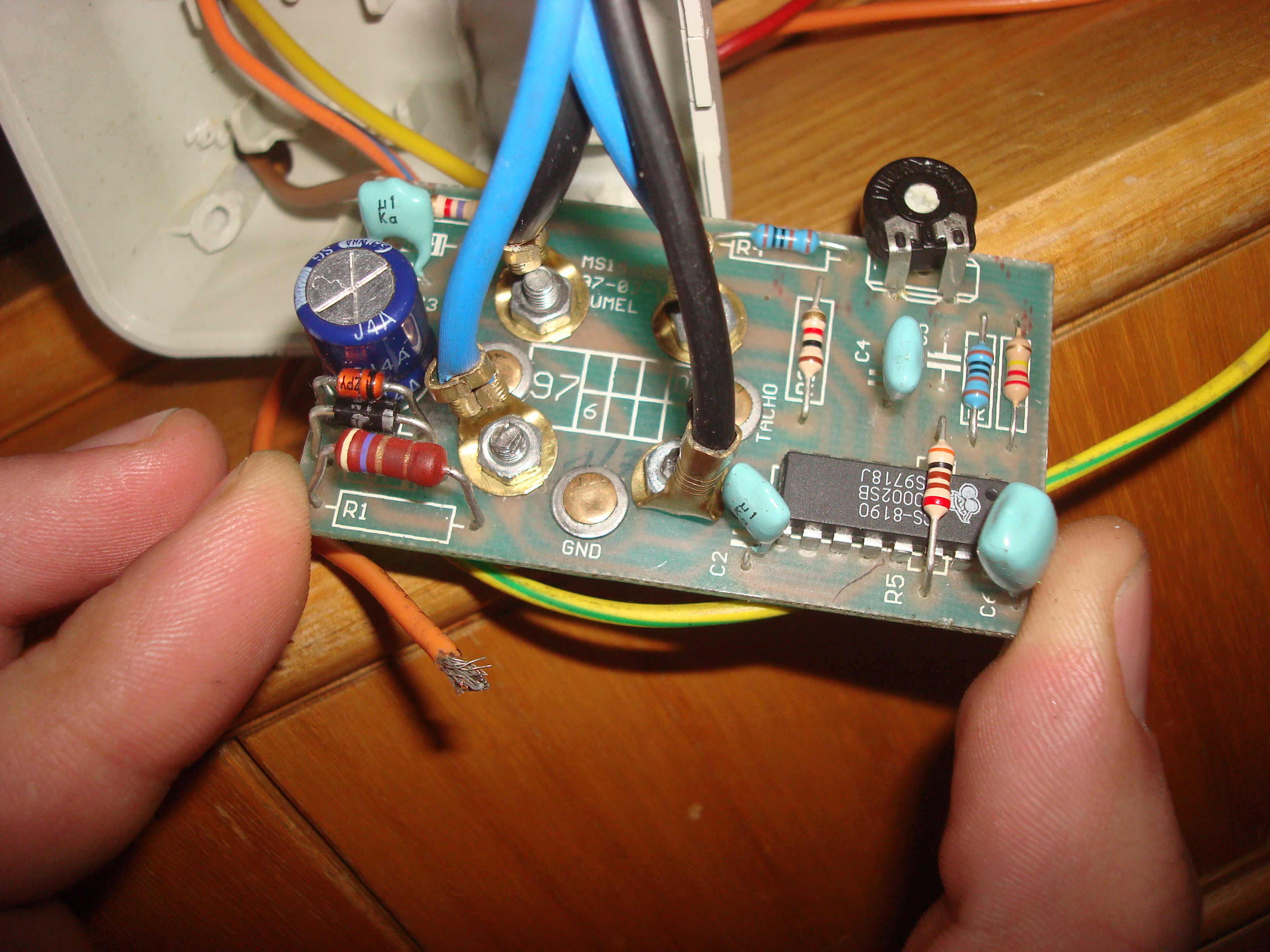

Witajcie. Mam taki mały problem z wyskalowaniem obrotomierza który ma wskaźnik powietrzny sin/cos o rezystancji cewek 270Ω. Moduł mam oparty na CS8190. Oto nota tego układu: http://www.datasheetcatalog.org/datasheet/CherrySemiconductor/mXuxxvy.pdf
Problem polega na tym, że pokazuje mi 1/2 tego co powinien pokazać. Moduł pochodzi z poloneza a będzie jezdził w pojeździe który ma 1 sygnał na 1 obrót wału. Czyli częstotliwość 50Hz dla 3000 obr/min. Znalazłem wzór określający pojemność kondensatora i rezystora w obwodzie sterowania Vout, ale problem polega na tym że wskazówka strasznie mozolnie się wychyla i dodatkowo pokazuje mi połowę tego co powinien pokazać. Czy mógł by ktoś kto umie się posługiwać tymi schematami opisać mi co i jak należy podmienić? Podsyłam zdjęcie układu:
