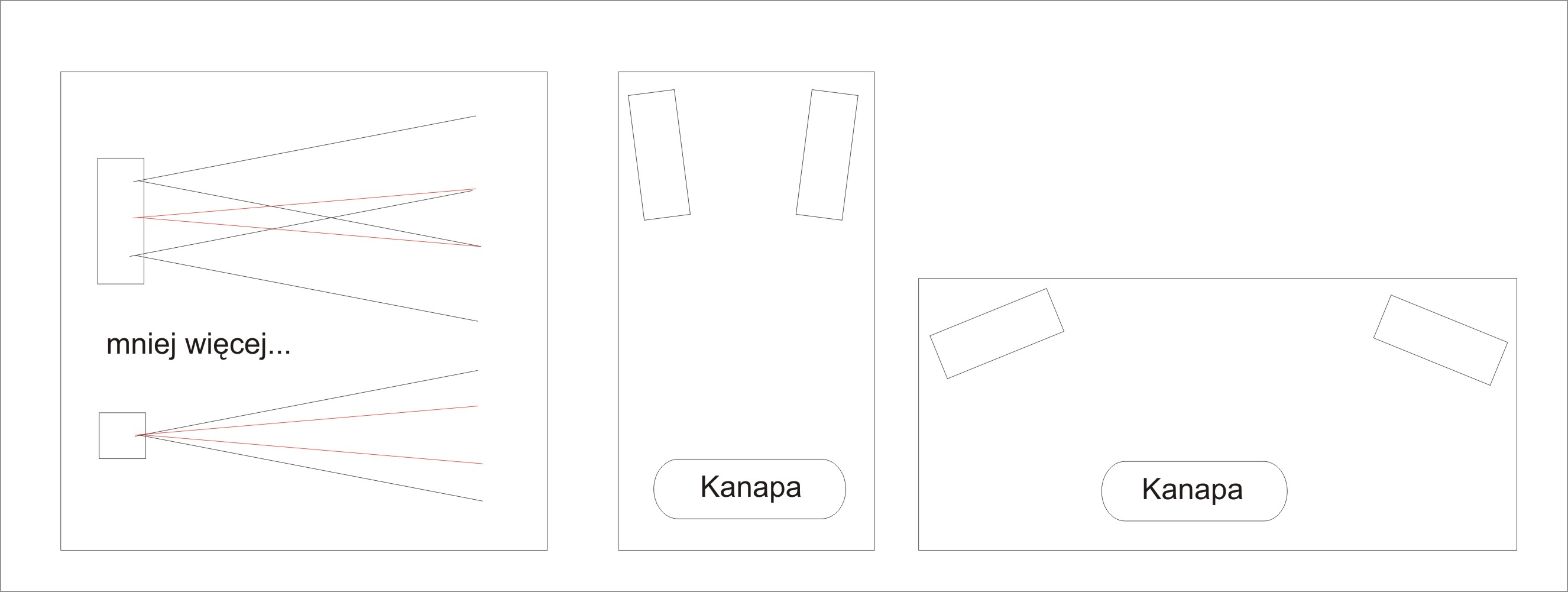

  • #16 10481455
    Herethic
    Poziom 29  
    Tak. Chodzi o to: http://allegro.pl/tonsil-siesta-fiesta-center-100-w-braz-gwarancja-i2079727574.html
    Rozwiązanie trochę nietypowe, ale zwróć uwagę na kilka aspektów.
    Po pierwsze są stosunkowo wąskie - czyli łatwiejsze do ustawienia.
    Po drugie, biorąc pod uwagę,że Tweeter powinien znajdować
    się mniej więcej na wysokości Twoich uszu, możesz je umieścić nieco wyżej
    (licząc od podłogi do dolnej krawędzi kolumny) od dołu niż satelity z pojedynczym,
    większym midwooferem. Może niewiele, ale zawsze to plus.
    Nie też mają z tyłu BR, więc możesz powiesić je (solidnie) na ścianie.
    Poza tym, jak wspomniałem wcześniej zagrają głośniej od (za słabych) satelitek Siesta.
    No i ogólnie graja fajnie, dość żywo, choć zarazem zupełnie inaczej niż Twoje Scherzo.
    Proponuję posłuchać. Oczywiście nie upieram się przy nich, to tylko przykładowe rozwiązanie.
    Są też... inne... Miłych snów...Scherzo 350 na ścianie? Jak zabezpieczyć głośniki przed dziećmi?
    Pozdro.

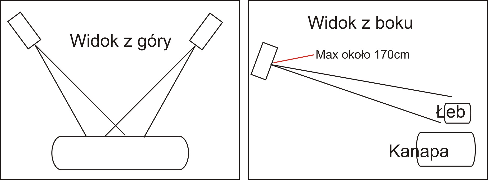

  • #18 10483014
    Herethic
    Poziom 29  
    Jak wspomniałem wcześniej, tweeter powinien znajdować
    się mniej więcej w osi Twoich uszu, kiedy siedzisz oczywiście.
    Skąd mam wiedzieć czy bliżej Ci "długością" do dżokeja,
    czy koszykarza? Usiądź na kanapie i sam zmierz.
    Z uwagi jednak na "milusińskich" i "nowe pokolenie słuchaczy",
    zrób poprawkę. Dołóż trochę centymetrów i skieruj głośniki pod kątem w dół:
    Dlaczego max około 170cm w osi tweetera? Ano, żeby Ci Nergal, albo insza Doda
    właśnie "z sufitu" nie śpiewała. Bas nie jest zbyt kierunkowy, średnie i wysokie tony tak.
    Co do sub-a, musisz też trochę pokombinować. Im więcej będzie miał pola przed sobą, tym lepiej.

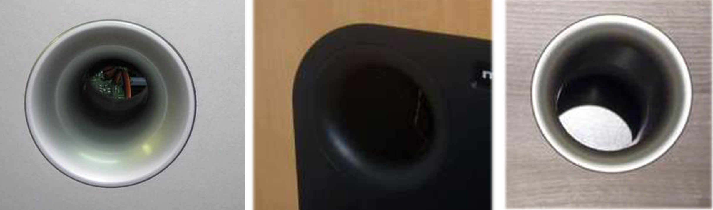

    Jeszcze jedno... Gdyby zginęły Ci jakieś klocki, smoczki, albo kluczyki od samochodu,
    to będziesz wiedział - mam nadzieję - gdzie ich szukać?
    Możesz zabezpieczyć BR-y od wewnątrz naklejając na nie naprężoną siatkę
    do mocowania styropianu (rzadkie oczka, mocne włókna) albo coś tego typu.
    Pozdro.
