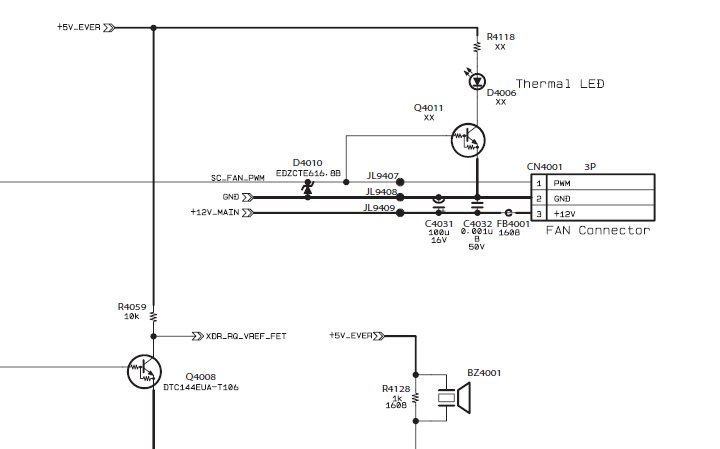

    Witam, mam problem z konsolą PS3. Ostatnio niestety, ale nie działa wentylator - to znaczy startuje, a za chwilę przestaje kręcić i konsola wyłącza się z komunikatem Przegrzanie systemu Wyłączanie.
    Co jest przyczyną uszkodzonego układu o oznaczeniu PG5BL
    FDQ7238AS???
    Czy jeszcze może bezpiecznik???

    Trzeba podstawić drugi wentylator, aby wykluczyć uszkodzenie na płycie głównej.
  • #5 10479464
    domi29
    Ebry, mistrzu podstawiałem już drugi wentylator i nadal jest to sama sytuacja.
    Dowiedziałem się, że uszkodzeniu mogło ulec IC 4002 lub rezystor R4103,
    który powinien mieć 10K i diodę D4010.

  • #15 10838040
    domi29
    ebry popełniłem błąd pisząc system poprostu piszczy o przegrzaniu
    a wentylator wogóle teraz się nieuruchamia
    pan mało pojętny sprzedał mi niby zasilacz regulowany od 5 do 24 V więc poskładałem podłaczyłem i efekt zero napięcia na 12 |V
  • #16 10838085
    ebry
    Poziom 30  
    Nie rozumiem do czego i po co podłączałeś zasilacz regulowany. Do płyty głównej? Gdzie?
    Jeżeli nie masz 12V to, albo linia 12V jest uszkodzona lub linia masy.
    Czy masz jakieś napięcie na plusie C4031, na C4031 i czy jest po obu stronach FB4001?

    Ebry mistrzu magi Ps3 a gdybym hipotetycznie zakładając podłączył wentylator który działa przy napięciu 12V i 2,9A pod zasilacza w ps3 który daje 5V i 3A
    to dodatkowo instalująć regulator obrotów pomiędzy wentylatorem i zasilaczem będe mógł zwiększać obroty i czy będzie to działać?
  • #18 10861483
    ebry
    Poziom 30  
    domi29 mistrzu niesłuchania co koledzy na forum podpowiadają.
    Zacznę nie od tego abyś sprawdził to co napisałem, ale od pytania, po co podłączać wentyl pod 5V jak masz 12V które działa? Bez 12V ps3 nie włączy się, więc 12V z zasilacza działa. Regulator możesz podłączyć swoją drogą, jeżeli nie działa kontrola obrotów na płycie głównej.
