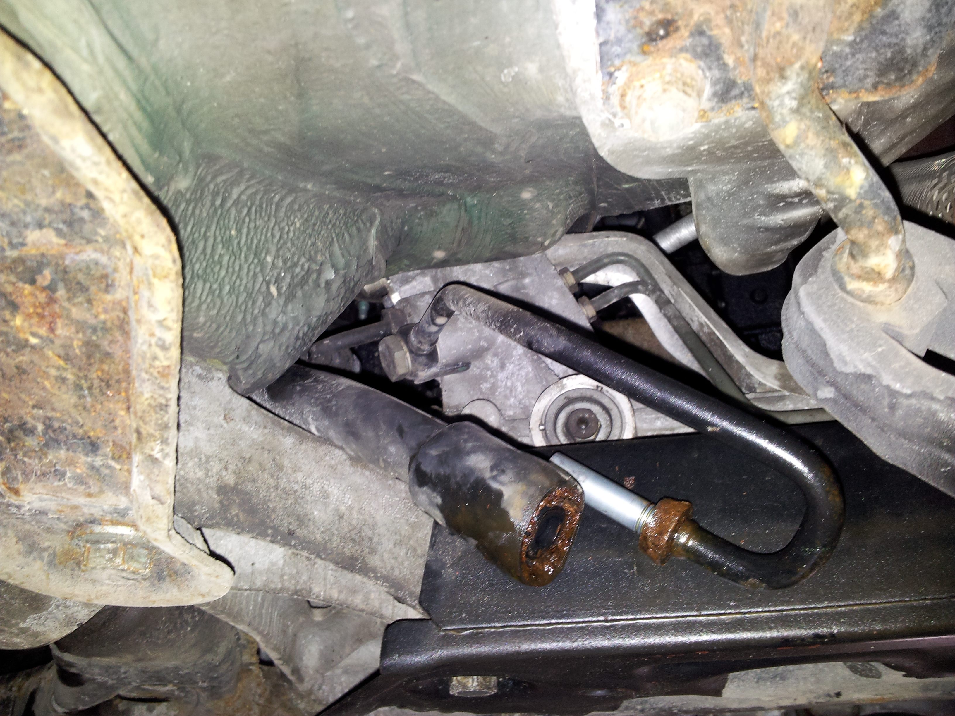

    Temat pojawiający się już wiele wiele razy, ale jednak rożni się od reszty. Wspomaganie fabia 1.9tdi choć to tutaj chyba nie jest za bardzo istotne,
    Moja babka dzwoni dzisiaj i mówi ,że nagle cos puknęło i wspomaganie przestało chodzić, dojechała do domu i problem jednak polega na tym ,że bledu na zegarach nie pokazuje nie podłączyłem go jeszcze pod kompa ale co mogło się wysypać jeśli wspomaganie stanęło dęba a była wymieniona cała pompa do wspomagania ??
    I jeszcze jedno pytanie, w tej właśnie fabii wspomaganie na zegarach zapala się po przekręceniu stacyjki i z tego co wiem to po jakiejś chwili powinno ono zgasnąć tutaj świeci się ciągle do momentu odpalenia silnika, dopiero wtedy gaśnie ale i tak nie działa. Czy tak jest standardowo w fabii czy cos jest namieszane???

    Jak masz z EPC auto to gaśnie jak zapalasz. Jak bez EPC (nie świeci się wtedy kontrolka EPC po przekręceniu kluczyka w pozycja zapłon) to gaśnie po 2-3 s. W fabi albo siada czujnik skrętu, albo pompa wspomagania lub jej styki sniedzieją, lub wiązka w komorze silnika lubi przegnić.

    Ale można kupic łapę za 60-80 zł, pompe za 100 zł i przerobić na normalną pompę wspomaganie i pasek trzeba do wersji ze wspomaganiem. I po co wydawać 1200 zł na pompe, 300 zł na czujnik a gwarancji nie ma, że to samo nie padnie za 2 miesiące. Robiłem już klikanascie takich przeróbek w fabi i polo. Jak nie ma ABS'u to nie ma problemu, diodę się zaślepia klejem np i świety spokój z lipnymi pompami. Łapa pauje od tych samych wersji silnikowych np z octavi czy golfa 4 lub ibizy. Tutaj jest 1.9 tdi czyli od diesla łapy trzeba szuka z PD. Prościej jak np z sdi bo pompy nie ma. Czasem trzeba przekuć tylko 1 wąż ale to rzadko (występowała inna złaczka czasami w fabi do pompy. od TRW pasuje od KOYO tylko do pompy bodajze z octavi, w golfie jest inna śruba do złączenia)

    Błędu komputer nie wskazuje żadnego no i trochę zgłupiałem, zasilania i wszystko jest, kąty skrętu też są pokazane także nie za bardzo wiem jak do tego podejść.
    Rozmawiałem z pewną kobieta która regeneruje pompy wraz z mężem i powiedziała mi ona, aby sprawdzić jakiś przewód, który idzie od pompy na kolumnę kierownicza i w tym też przewodzie jest niby jakiś zawór na jakąś śrubkę czy jakiś kulowy i sprawdzić czy on jest szczelny.

    A pompa chodzi jak silnik na wolnych obortach pracuje czy nie. Jak jest olej na maks to niestety padła elektronika lub szczotki. Można samemu naprawiać te pompy. Trochę wiedzy trzeba mieć i zdolności manualne. Pompa jest po lewej stronie za zderzakiem pod baterią, sprawdź i przeczyść wtyczki.

    problem się rozwiązał jak wszedłem pod auto :)
    Zalałem płynem. i zacisńąłem opaskami, ciekawe jak długo wytrzyma, choć mam cichą nadzieje ,że na powrocie nie ma zbyt dużego ciśnienia i troche polata :).
