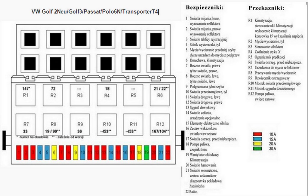

  • #23 10479341
    Marek_33
    Mówisz żeby sprawdzić przekaźnik k20 tyle że u mnie takiego nie ma lub ma inne oznaczenie udało mi sie określić kilka przekaźników za co odpowiadaja ale nie wiem do czego słuzy przekaźnik nr: 30 (pompa?) 18, 80, i dwa 53
    Enauto zrobiłem dzis rano tak jak radziłeś czyli kilka razy przekręcałem kluczyk i czekałem chwilkę nim zapalałem zeby pompa kilka razy się właczyła i nic to niestety nie dało
  • #25 10479725
    Marek_33
    Dzięki za rozpiskę przekaźników wygląda na to że u mnie przekaźnik pompy paliwa ma numer 80 i tak jak napisałeś jest w polu R12
  • #26 10480761
