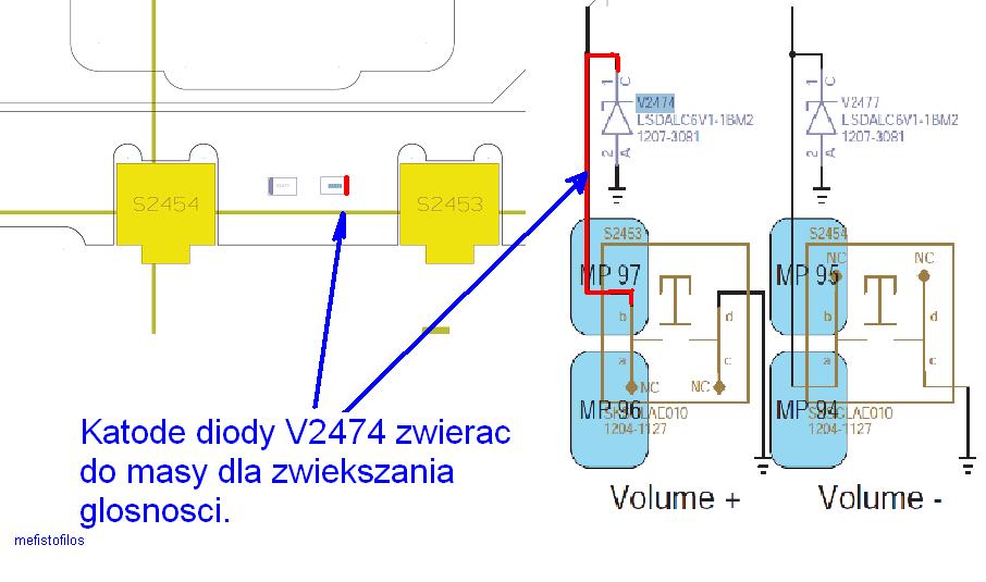

    Witam!
    Czy jest możliwość zwiększenia głośności od rozmów w telefonie z wyrwanym przyciskiem podgłaszania.
    Przycisk przyciszania działa, a od podgłaszania jest wyrwany z pianami. Można jakoś z poziomu Menu w trakcie rozmowy to zrobić? Próbowałem głównym przyciskiem sterującym, ale niestety nim nie ma możliwości.

  • #3 10474143
    gruby25
    Mefisto dzięki za odpowiedz, ale mialem na myśli podglaszanie z poziomu menu, albo jakimś skrótem.
