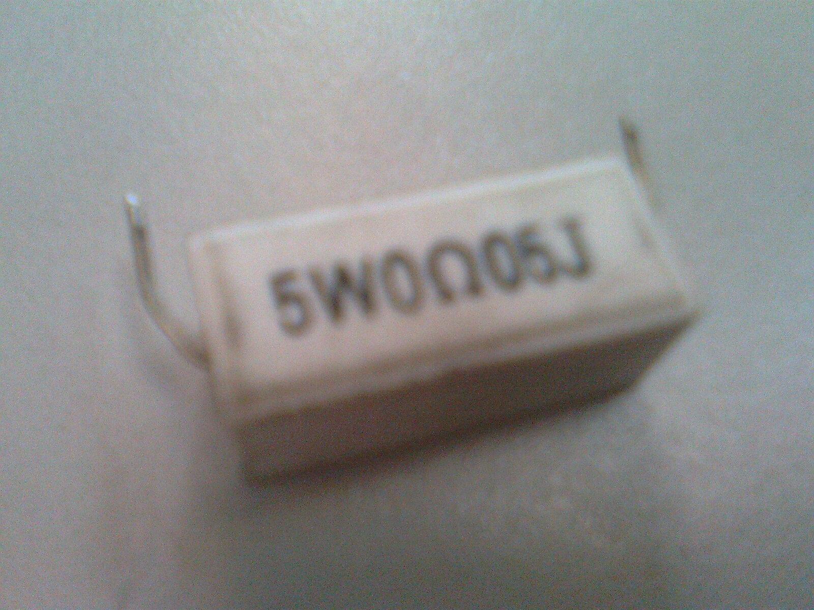

    Jak w temacie, proszę pomóc rozszyfrować oznaczenie. Jest to element prostownika Turbo 2/8 A, 6/12V włoskiej firmy Lampa.
    5W0Ω05J
    Oznaczenie rezystora 5W0Ω05J w prostowniku Lampa Turbo 2/8 A, 6/12V

    Zocha24
    Jest to rezystor 5W i 0,05Ω
    #3 10474457
    rzeszutek1
    Poziom 19  
    Rezystor ceramiczny o mocy 5 W i rezystancji 0,05Ω, tolerancja 5%.
  • #4 10474499
    eszymonek
    Ok dwie podobne odpowiedzi, więc przyjmuje, że prawidłowe.
