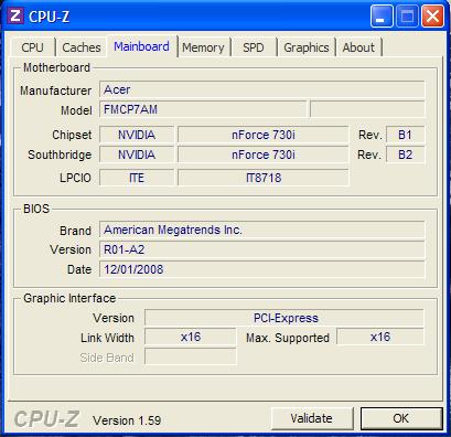

  • #2 10476352
    fiend_
    Daj screen zakładek cpu i mainboard z programu cpu-z
    Model karty graficznej? Masz najnowsze sterowniki do karty graficznej? Może ci kartę w serwisie podmienili na gorszą :P
    Aha i zasilacz jaki? Stabilnie trzyma napięcia? Dlaczego PC był w serwisie?

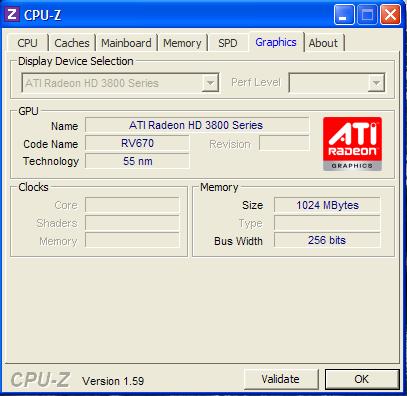

  • #3 10476551
    tasebo
    Podkręcenie procesora Pentium III Xeon.
    Podkręcenie procesora Pentium III Xeon. Podkręcenie procesora Pentium III Xeon.
    Komputer był w serwisie (noo, w komputroniku...), bo podczas grania karta nagrzewała się do 100% i zacinał się obraz. Co zrobili panowie, to już napisałem :-)
    model zasilacza: FSp 400-60THA(1PF)

    wariato
    Jakie masz chłodzenie na tym HD3850 ? Kiedy ostatnio czyściłeś kartę z kurzu ? Coś pisałeś że serwis to robił ale już widać jak profesjonalnie podszedł do tematu.... Karta się przegrzewa dalej.
    Podrzuć screen z temperaturami z Everesta lub HWMonitor.
    Procesor to kastrat (obcięta pamięć L2 do 4MB) no i nie jest przez to zbyt wydajny w połączeniu z niskim zegarem.

  • #13 10477562
    Karaczan
    Poziom 41  
    Takie to mamy "fachowe" niektore serwisy ;)
    Ale nawet 90st dla tej karty jesli ma referencyjne chlodzenie jest temperatura dosc normalna.
    Plyta z tego co widze nie posiada zadnych opcji OC.
    Jestes pewien ze jakies byly wczesniej? Moze miales wgrany modowany BIOS, a serwis ci wgral przy okazji najnowszy oficialny?
    Pamietaj tez ze rozne wersje sterownikow miewaly rozna wydajnosc. Do tego wszelki smiec w systemie, a nawet pracujace rezydentnie antyvirusy tez potrafia mocno obciazyc komputer.

    @Karaczan
    Nie jestem pewien. Nie wiem, czy dobrze zrobiłem, ale wszedłem na stronę AMD, wyszukałem mój Aspire M3710 i ściągnąłem najnowszego BIOSa.
  • #15 10477644
    Karaczan
    Poziom 41  
    Chyba strone Acera a nie AMD ;)
    Nowy oficialny bios ci tu raczej nie pomoze.
    W nieoficialnych odblokowanych mowia ze jest Health Monitor jeszcze i opcje do regulacji napiec. Choc zadnych ustawien strikte OC tam nie znaleziono. Zreszta to i tak biosy do starszych modeli Acera.
    Ogolnie chyba zaden "firmowy" sprzet nie posiada opcji OC, wiec nie ma w sumie co kombinowac.
