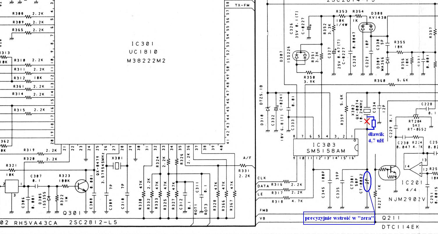

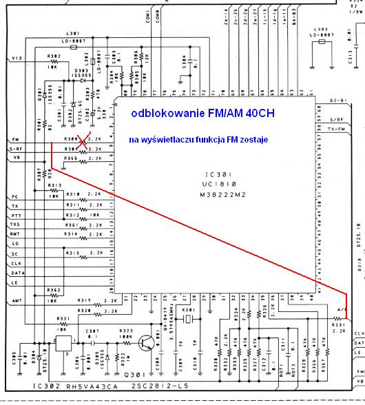

    Jeżeli jest to nowa wersja (a było ich 3 sztuki) - to najprawdopodobniej będziesz musiał zrobić tak :
    Odblokowanie AM-u :
    stabo xm3400 chyba wersja II , odblokowanie na 40 am
    Przestrojenie w "zera" :

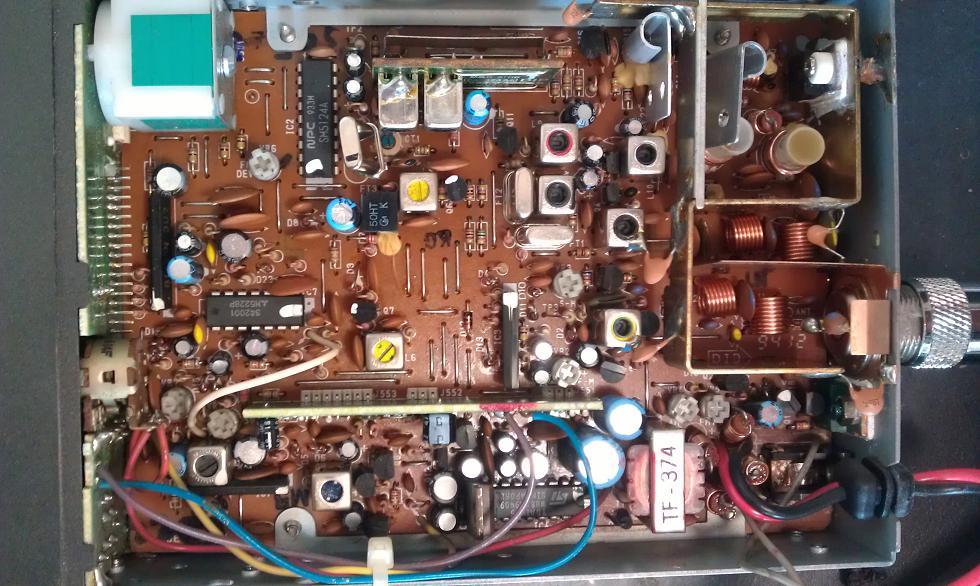

    nie jest to wersja III z tym procesorem , jest to starsza wersja ale juz z lcd wyswietlaczem , załaczam zdjecie

  • #6 10479049
    auto-diag
    Widzę że cisza , czyżby nikt nie rozblokowywał tego modelu ?

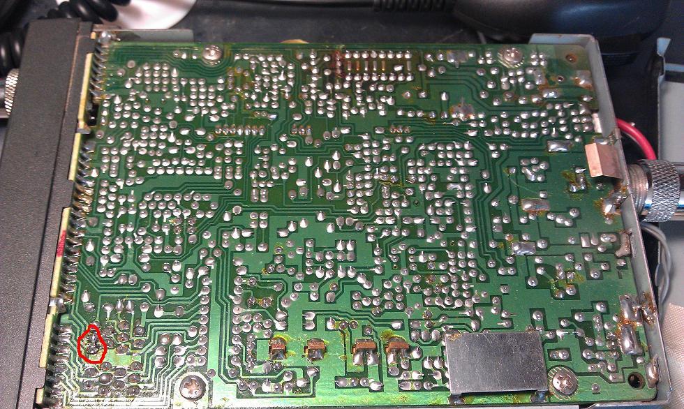

    odblokowałem sposobem który znalazłem na jakimś forum , polegało to na zrobieniu zlutowaniu dwóch punktów które zaznacze na zdjeciu , i radio zaczeło działać w am na 40 kanałach , potem przestroiłem je wymianą kwarca na 10.240 i lekko dostroiłem według miernika częstotliwości , radio nadja juz dobrze ale odbiera tak jak by było z boku , dalej w piątkach , wydaje mi sie że tu bedzie tak jak pisze kolga kriss51

    Jak wlutuje stary kwarc i odlutuje zworke którą zaznaczyłem radio działa poprawnie ale w piątkach . Na początek chce potwierdzić czy zworka która zlutowałem to prawidłowie rozblokowanie tego modelu bo nie jestem pewny , nie mogę znleżć opisu rozblokowania i przestrojenie mojego modelu czyli xm3400 II jak podejrzewam

    bc211
    Poziom 30  
    Jedenasty pin panelu licząc od początku gdy pojawia się napięcie, to zablokowane, Zwierasz go do masy i odblokowane.
    Sprawdź czy działa. Dalej już tylko prawidłowo
