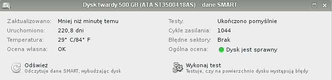

    Jeśli chodzi o domowe metody wyciszania dysku, to chyba próbowałem już wszystkiego, skromny przykład.
    Cicho i temp. przyzwoita:
    https://obrazki.elektroda.pl/4859978600_1327756869.jpg
    https://obrazki.elektroda.pl/4767433000_1328205268.jpg
    Wszystko jest solidnie przytwierdzone taśmą dwustronną, a radiator przyklejony taśmą termoprzewodzącą.
    Kto się nie lubi bawić, kupuje gotowe rozwiązania i też jest ok.
    dysk to nie procesor, nie musi mieć ultra zimno - źródło - badania google
    http://storagemojo.com/2007/02/19/googles-disk-failure-experience/
    pomysł z radiatorem nie pasuje jak ktoś ma więcej niż jeden dysk
    gumka jest OK,
    bitumenbox jeszcze bardziej, koszta śmieszne, efekty lepsze od Scythe Quiet Drive i podobnych za 100+ zł sztuka.
