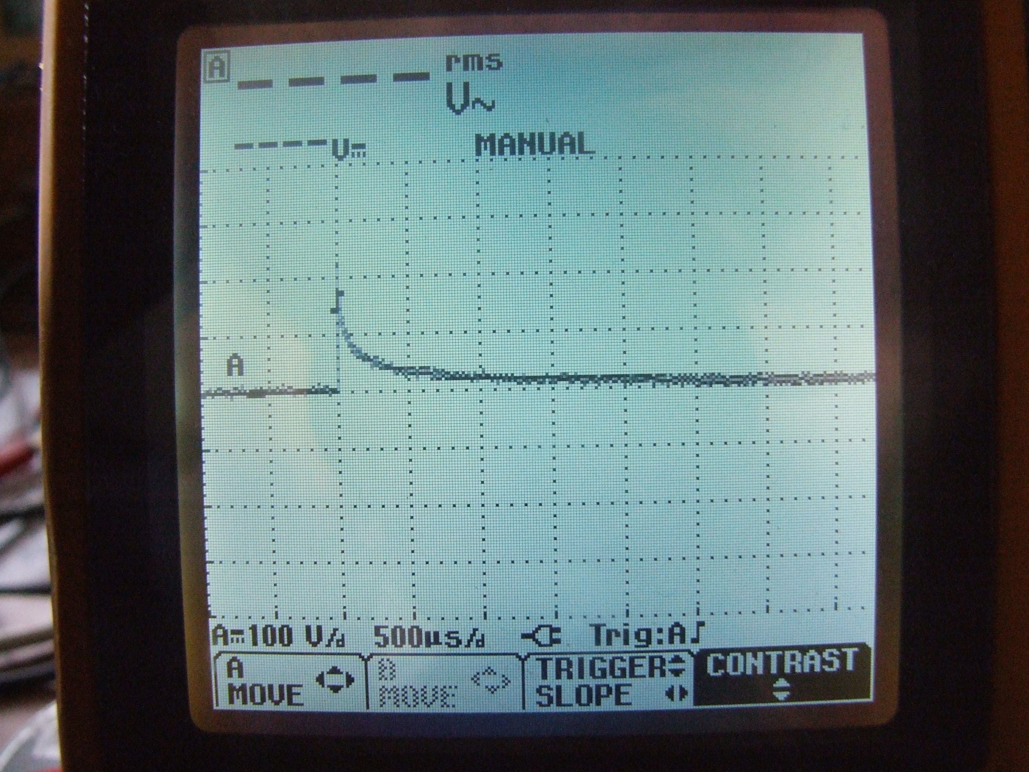

    SP2LTTA
    Opieram się na rezultatach moich doświadczeń. Powtarzam ta konstrukcja jest sprawdzona i działa. Dzisiaj wykonałem następny pomiar zasięgu jaki uzyskuje mój pojazd po dalszym odsiarczaniu. Zasięg zwiększył się do ponad 5 km. Będę dalej odsiarczał bo proces jest powolny.
    Szkoda że jest tylu sceptyków.
    Proszę opierać się o własne doświadczenia. Odsiarczanie akumulatora ładowarką mikroprocesorową, prawda czy marketing?
    Tak wyglądają impulsy na moim oscyloskopie którym odsiarczam.
  • #13 11092629
    DKAG
    Gdzie taki można kupić? :D

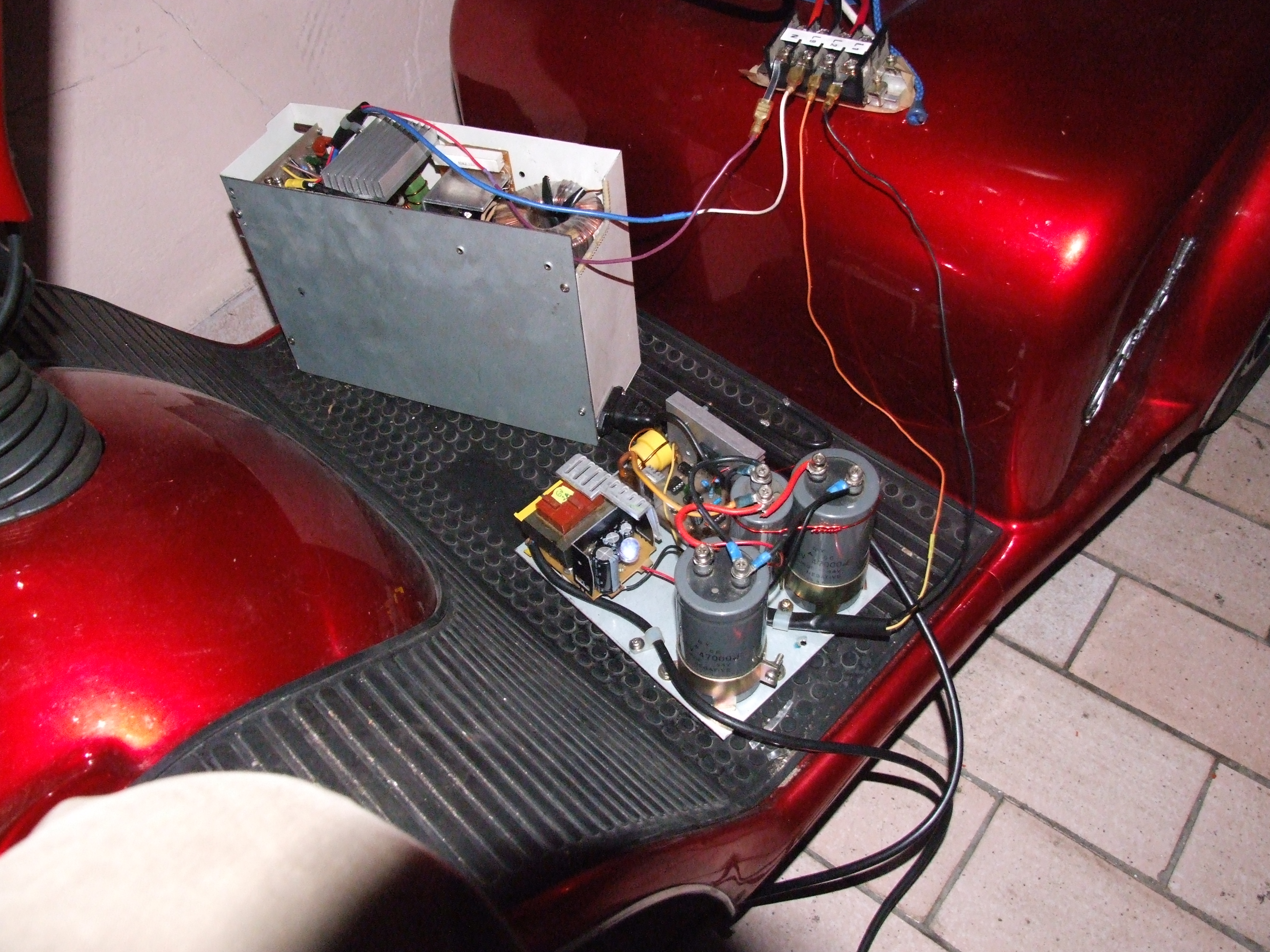

  • #14 11095103
    SP2LTTA
    Nie mam pojęcia gdzie można kupić te ładowarki. Zmontowałem dwie.
    Chciałbym raczej nazywać je odsiarczarki.
    Opiszę jak je używam.
    Mój pojazd ma zamontowane dwa akumulatory 12V 70AH razem 24V.
    Po wycieczce rozłączam zworę między nimi.
    Podłączam dwie odsiarczarki. Po kilku dniach a nawet po jednym jak potrzebuję pojazdu odsiarczarki odstawiam i doładuję ładowarką przystosowaną do tego skutera.
    Ładuję do pełna aż się sama wyłączy.
    Proces odsiarczania trwa długo. Sumując czas ładowania to mi wyszło już trzy tygodnie.
    Przed odsiarczaniem po powrocie do domu ledy (prymitywny wskaźnik ilości energii) w moim pojeździe przygasały już po 1,5 km..
    Teraz przygasają po 5,5 km.

  • #19 11128364
    SP2LTTA
    To nie jest prostownik do ładowania akumulatorów!!!
    Pokazuję że skleiłem dwie odsiarczarki bo się to opłaca kiedy jeden akumulator żelowy kosztuje około 600 zł a w tym skutreze są dwa.
    Jeśli chodzi o aparat to odsyłam na stronę.
    http://fotokopylowicz.pl/
    poczytaj o firmie
