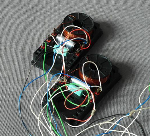

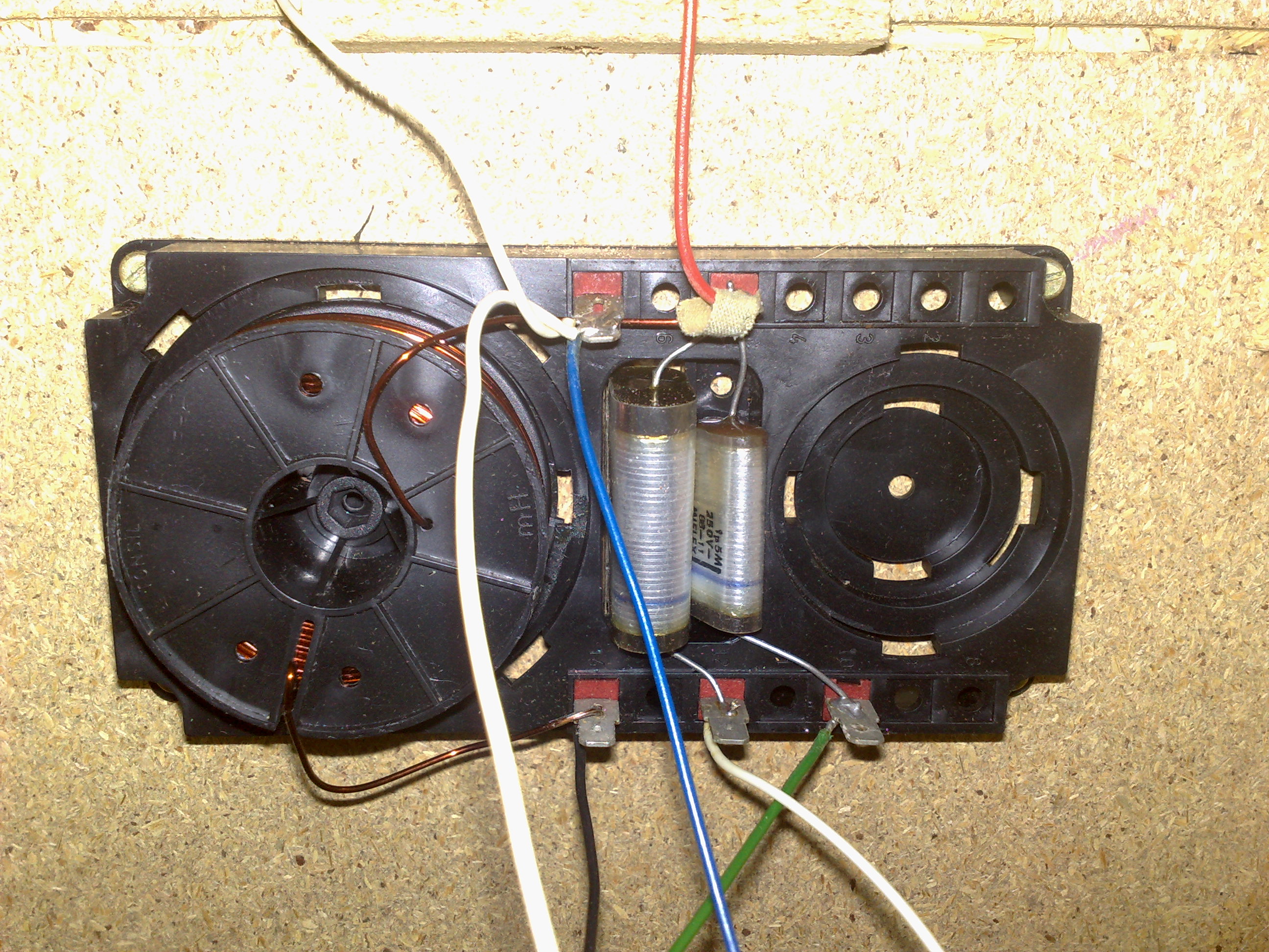

    Witam Od niedawna jestem właścicielem w/w głośników jednak wydaje mi się że one nie brzmią prawidłowo. Kolumny te kupiłem na necie i wg mnie grają nie najlepiej tz. jest dużo środkowego pasma. Rozkręciłem jedną aby zobaczyć jakie tam głośniki siedzą i jest tak GD 20/20/1 2 szt,,, GDM 12/60/2 1szt. i GDW 9/15/5 1 szt. oprócz tego zwrotnica ale na niej nie ma żadnego oznaczenia. Na wszystkich łączach przy głośnikach jaki i przy zwrotnicy widać jakieś kiepskie luty więc ktoś kiedyś coś majstrował przy nich bo nie są oryginalnie lutowane.
    wytłumienia żadnego nie ma. Mam takie pytanie czy bez wytłumienia( gąbki) te kolumny będą brzmieć gorzej czy też ktoś założył inna zwrotnicę lub źle do niej podłączył głośniki. Po podłączeniu do wzmacniacza grają wszystkie głośniki jednak ten środkowy najgłośniej. Dla porównania podłączył jedną malutką kolumnę z mini wieży made in china z tą tonsila w parze i nie widać żadnej różnicy w brzmieniu, dlatego myślę że coś jest nie tak...

    Proponowałbym zamieścić dokładne fotki zwrotnicy i kolumn bez maskownic.
    Jedną z przyczyn może być np. nieudolna regeneracja
    głośników (na nieoryginalnych membranach - inne zawieszenia,
    waga, sztywność).

    ?Tutaj fotka zwrotnicy
    Nie wiem dlaczego nie dodało mi fotki zwrotnicy ( ale jest mniej więcej taka jak na tym linku powyżej).... porównywałem obie te kolumny na wzmacniaczy Unitra Fonica PW 9013 i tez brzmią bardzo podobnie
    Kolumny ZGC 60-8-570 brzmienie
    Teraz jest fotka tej zwrotnicy
