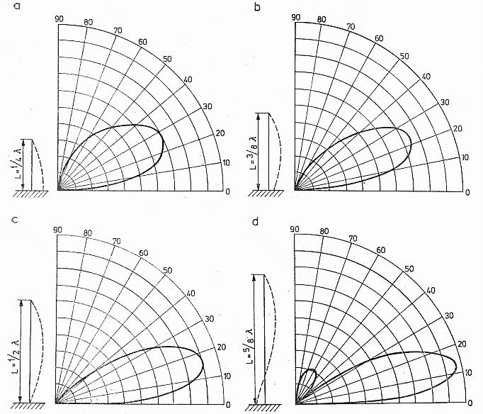

    Charakterystyka promieniowania anteny 3/4 fali vs 5/8 na 11m
    A antena ¾λ jest najmniej "efektywna" z pojęcia kąta promieniowania.
    Proponuję "zdecydowanie" wykorzystać i Instalować antenę 5/8λ, która ma bardzo korzystny (dla nas) kąt promieniowania i dość "fajny" zysk energetyczny bo około +4dBd .
  • #6 10481286
    adam86-20
    Hmm, kolego chyba coś nie trafiłeś z tą charakterystyką. To co podałeś to jest dla anteny 3/8 a to nie jest to samo co 3/4. Powiem więcej, ta charakterystyka właśnie skłoniła mnie do poszukiwania odpowiedzi na moje pytanie.
    Bo analogicznie idąc według tej charakterystyki można powiedzieć że zwiększając długość falową anteny spada kąt promieniowania. Antena 3/4 jest dłuższa od 5/8 więc kąt promieniowania też powinien być niższy.

    adam86-20 napisał:
    Przepraszam, moja odpowiedz była dla kolegi SP5ANJ.
    Specjalnie przedstawiłem kąty promieniowania dla typowych anten w ich funkcji zy tzw. długości falowej λ - abyś nie musiał rozważać anteny 3/4λ - z prostego powodu :
    - dość ciężko jest dopasować ją do 50Ω (chociaż oczywiście można)
    - zysk energetyczny oraz kąt promieniowania (a nie on jest wcale niższy) nie jest adekwatny do "zysku" w pojęciu łączności DX-owych (dalekich)
    ... teraz pytanie czy można to zaadoptować na pasmo 11m? W sumie nie powinno to mieć znaczenia, jaka częstotliwość.....
    Oczywiście, że możesz zaadoptować 3/4λ na pasmo CB - tylko po co . :?:
    Chyba tylko jako "dyskusja Akademicka" co do sprawności takiej anteny, teoretycznych zysków, zysku jej ERP czy możliwości jej dopasowania do 50Ω .
    Reasumując : 3/4λ jest (delikatnie pisząc) trudną antena i wcale nie jest taka "dobra" do prowadzenia łączności w tym paśmie CB (ani lokalnych czy też dalekich [DX]).

    Nie dało mi to spokoju, szukałem dalej i znalazłem coś takiego
    To jest fragment książki "CB radio i radiokomunikacja"
    To jest charakterystyka anten na pasmo 11m
    Jak widać główny listek promieniowania dla anteny 3/4 jest minimalnie niżej niż dla anteny 5/8, jest też bardziej płaski. Nie wiem jak to zinterpretować i jest to sprzeczne z tym SP5IT zamieścił powyżej.
