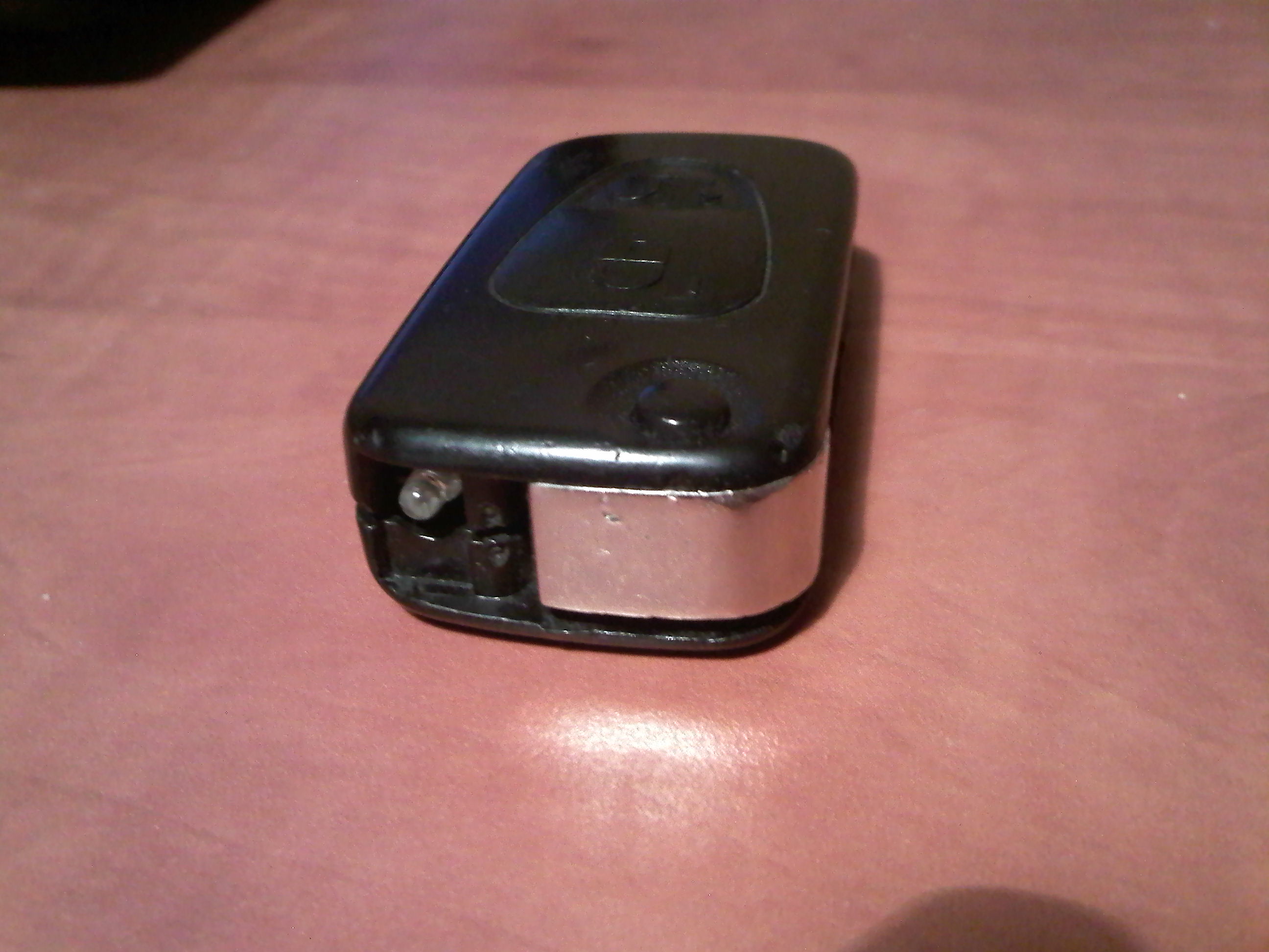

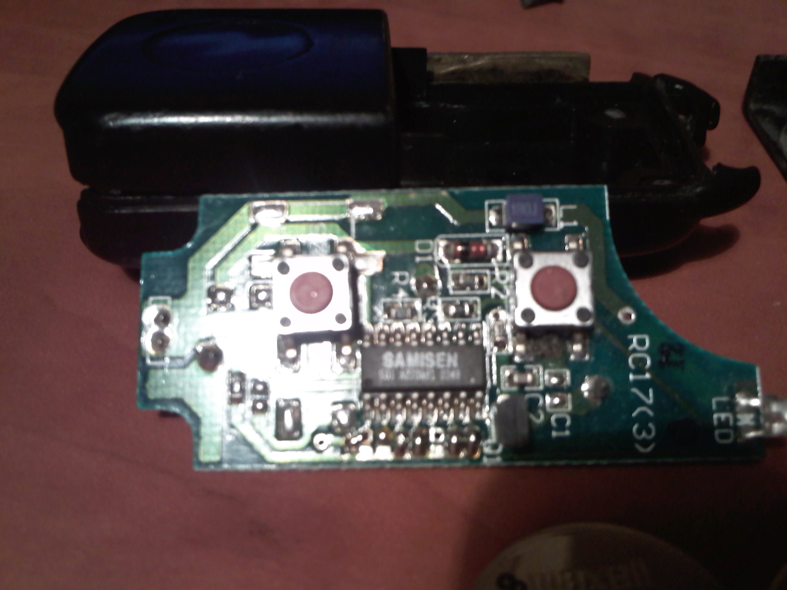

    Dzieki za pierwsze info. Rozebralem pilot i niestety nie ma tam nic poza tymi oznaczeniami:
    RC17(3)
    Procesor : Samisen E01 A27DA91 0349
    Na pilocie brak oznaczen.

    Wysil się trochę, zamieść zdjęcie obudowy pilota, jego wnętrza, odszukaj centralę sterownika którą ktoś dołożył w Twoim samochodzie - zrób zdjęcia.

    CameR
    Pilot w stylu Carprotect, Noxon i innych chińskich produktów.
    Kod pilota jest na 100% zmienny i nie ma możliwości użycia pilota uniwersalnego.
    Pomogłem? Kup mi kawę.
