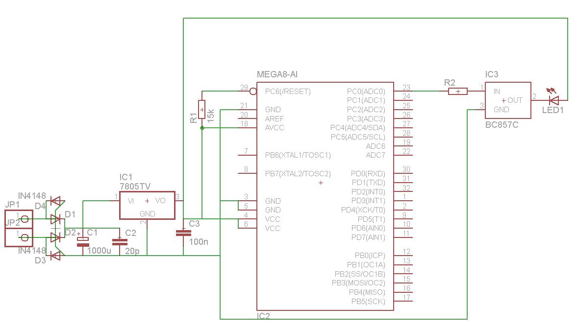

    Witam prosze o sprawdzenie schematu wyświetlacza widmowego na atmega8.Chcę podpiąć 22 diody zielone(5mm zielone 2V,20mALink) przez tranzystory bc857 bo akurat takie mam jest to tranzystor PNP, jakis małosygnałowy w obudowie SOT23.Znalazłem w eagle tą obudowę tylko mi jakiś dziwny rysunek na schemacie wyskoczył i nie mogę się połapać w tych oznaczeniach. Z datasheet wywnioskowałem ze przy obciążeniu kolektora 20mA wzmocnienie wyniesie 250,czyli napięcie na baza-emiter powinno być 0,012v i tu nie wiem jaki rezystor dobrać proszę o pomoc.

    tmf
    Przy czym powyższy schemat też jest zły. Jeśli to normalna bramka to tranzystor pozostanie cały czas włączony (nieco mniej lub bardziej w zależności od poziomu logicznego). To powinna być bramka typu open collector, w dodatku pomiędzy bazą a emiterem powinien być rezystor polaryzujący bazę kiedy na wyjściu bramki panuje stan wysoki (dla bramki OC będzie to HiZ).

    Sławek-K
    Wykorzystałem schemat kolegi powyżej, ale ja bym to tak rozwiązał. Oczywiście stan aktywny (zapalenie diody) realizowane jest stanem niskim na wyjściu pinu uP. (Elektrolit na +5V by się przydał). Większość popularnych (tanich) diod mają max prąd 20mA, ja (tak dla bezpieczeństwa i długiego ich życia) zasilał bym je prądem 10mA. Jeśli za słabo świecą to wybrać o podwyższonej jasności.

    slawek1718
    Mam jeszcze pytanie odnośnie tych AVCC,AREF czy je podpiąć do +5.A GND wszystkie zewrzeć i podpiąć do minusa.

    Sławek-K
    Co do tych podłączeń to trzymaj się swojego schematu, czyli do +5V dołącz Vcc (zasilanie uP) i AVcc (zasilanie części analogowej - gdy korzystasz z przetworników analogowych itp) . Wszystkie GND to masa czyli 0V.
