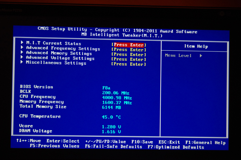

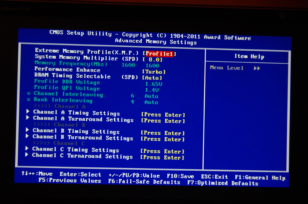

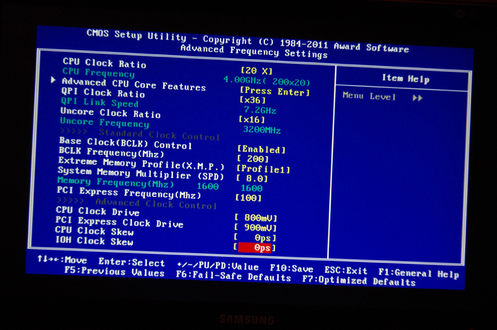

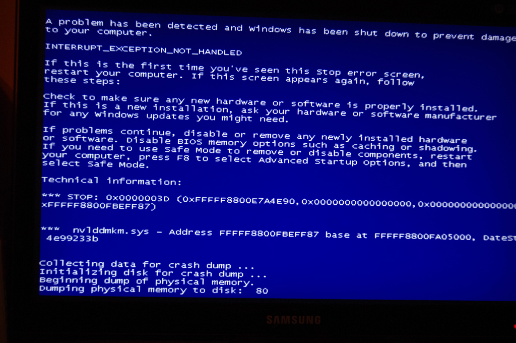

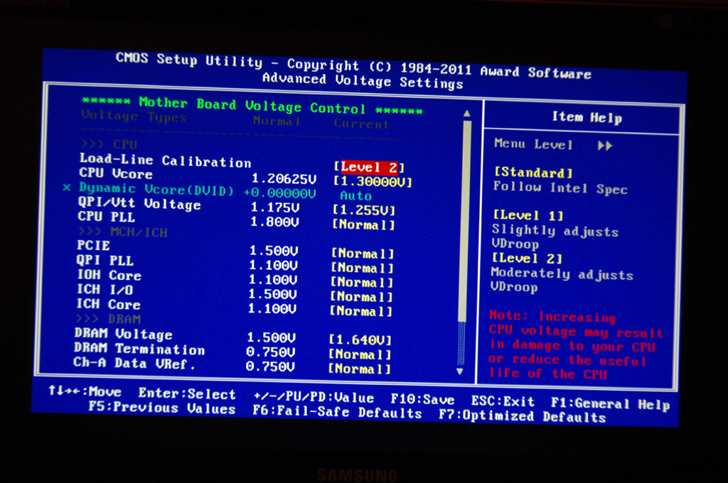

    Mam problem po OC, co widac na ponizszym screenie BSODa.
    Wstawilem tez screeny z ustawieniami BIOSu.
    Config:
    i7 930
    GA-X58A-UD3R
    6GB Kingston 1600 cl9
    2x GTX460 1gb
    2x Samsung F3 500GB
    Antec True Power 650W

    Nie, grafiki sa bez OC. Zaktualizowany BIOS maja jedynie do najnowszego ze strony Gainward'a. Pamietam, ze raz jak zmienialem ustawienia, zeby obraz poszedl na TV przez HDMI to raz mialem BSOD'a. Ale to tylko raz mi sie zdarzylo. Zaraz zrobie jeszcze test w OCCT na ustawieniach defaultowych w BIOSie.
    Grafiki sa wsadzone w 2x PCI-EX x16.

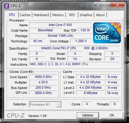

    Zastanawia mnie jeszcze to, ze jak wrzucam w BIOSie CPU Vcore na 1.3, to w programach typu CPU-Z pokazuje mi 1.28.
    EDIT:
    Zrobilem na defaultowych i przeszlo normalnie..

    To, że jest vdrop to akurat nic nowego. (spadek napięcia w porównaniu z tym zadanym z biosu).

    Napisalem, ze sprawdzalem OCCT.
    Screeny wstawilem i jest tam pokazane, ze stabilnosci nie ma, skoro pojawil sie bsod.

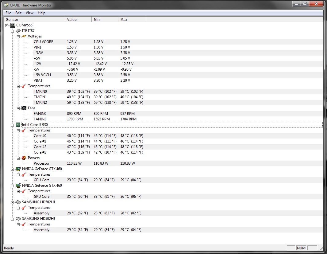

    Jakie temperatury podczas testu?
    Jeżeli w normie to podnieś jeszcze napięcie.
  • #7 10484621
    at0m555
    Temperatury nie przekraczaja 80'C.
    Idle: 45-49 / Stress: max 80 (temepratury rdzeni)
    Czyli mam rozumiec, ze ten BSOD napewno jest spowodowany za niskim napieciem?
    Chcialbym wiedziec czy to napewno to.
    Screen BSOD'a dodany (3 od gory).
    Dziwne dla mnie bylo to, ze BSOD wywalalo dopiero na zczytywaniu juz w IDLE, tj. w ostatnich 4 minutach testu.

    Przecież 80 stopni dla tego CPU to ogromna temperatura.

    Nie widzę informacji na temat taktowania PCI-E, RAM'u.
  • #11 10489041
    at0m555
    100, 1600 - jest na screenie, jakbys sie przyjrzal, tobys zobaczyl.

    Na początek poprawa chłodzenia. Bo 80 stopni w stresie to już dość wysoka temperatura. Niestabilność prawdopodobnie spowodowana jest za niskim napięciem na procesorze. W biosie widzę wartość 1.3V. Zapas masz jeszcze spory. To 45nm intel więc przy odpowiednich temperaturach można dojechać nawet do 1.4V. Spróbuj podbijać po jednym oczku do góry i sprawdzaj stabilność np Linx'em jednocześnie kontrolując temperatury. Ale wydaje mi się, ze na powietrzu dużo więcej z niego nie wyciśniesz. Będzie za gorąco.
