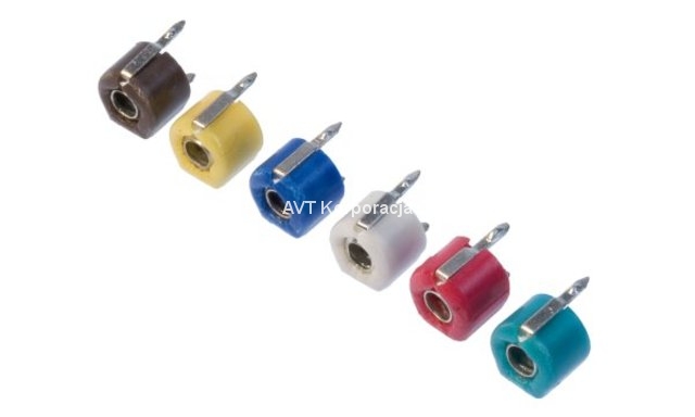

    Jeżeli to HELLA o nr 5FA 007 680, to wstaw trymer SMD: 3-8pF.
    Brakujące elementy pilota VW - co powinno być na zaznaczonych punktach?
    Orientacyjnie:
    brązowy: 8-50pF
    żółty: 6-40pF
    niebieski: 1-7pF
    biały: 3-10pF
    czerwony: 5 - 20pF
    zielony: 5-30pF
