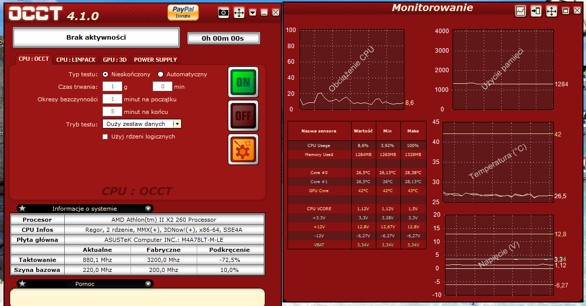

    CoolBoy5878
    To screen z occt przed tuningiem
    https://obrazki.elektroda.pl/2440437100_1328203772.png
    Czy wszystko jest jak należy i po czym rozpoznać,że system będzie niestabilny jak coś?
    Jakbyście mogli to konkretnie napiszcie co zmienić czyli "napis" "wartość" bo jestem w tym zielony i nareszcie coś spale a bardzo chciałbym podkręcić i ulepszyćkompa...

    Kosa1337
    Godzina testu cpu-occt + godzina testu cpu-linpack + godzina testu prime95. jeśli nie wyskoczą ci płędy lub niebieski ekran można uznać że procesor jest stabilny.

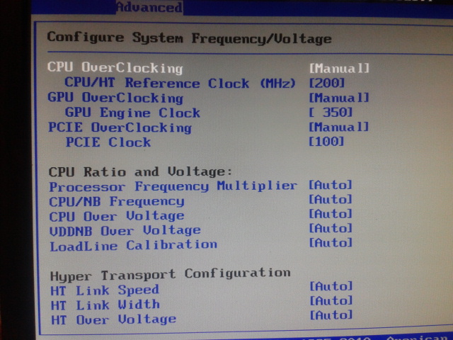

    CoolBoy5878
    CPU OverClocking Zmieniłem na " Manual"
    i wyszkoczyło CPU/HT Reference Clock 9MHz0 " 200"
    GPU OverClocking także zmieniłem na manual i wyskoczyło
    GPU Engine Clock "350"
    PCIE OverClocking zmieniłem na manual i wyskoczyło
    PCIE Clock "100"
    Jak zmieniłem wszystkie te wartosci o "10" był bluescreen
    ile mam zmienić? i czy tylke te opcje co podałem mam zmieniać czy jeszcze jakieś inne?

    kedex
    Po pierwsze nie zmieniaj PCIE Cock bo spalisz grafe (ustaw na sztywno 100 i nie zmieniaj tej wartości).
    Po drugie z tego co widziałem na tym screenie to zmieniłeś domyślny mnożnik procesora z 16 na 4 i tym samym bardzo ograniczyłeś wydajność systemu a dokładniej procesora.
    GPU Engine Clock zostaw na auto.
    Zmieniaj tylko to CPU/HT Reference Clock ustaw np. 220 i testuj.
    Cpu OverClocking zostaw na manual i zmień ten mnożnik CPU (procesora) na 16.
    Jak zrobisz tak jak pisałem to będziesz miał 16 x220MHz =3520MHz

    CoolBoy5878
    To było przed tuningiem ,nic wtedy jeszcze nie zmieniałem....

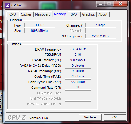

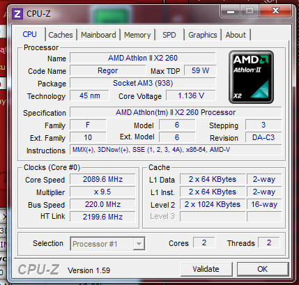

    CoolBoy5878
    1.Po zmianie z 200 na 220 i mnożnik z auto na 16x3200MHz - bluescreen
    2.Po zmianie tylko na 220 mnożnik na auto komputer się włączył ale occt wykrył błędy od razu "błąd rdzenia".... i po 10 min bluescreen
    Teraz zmieniłem na 210 i testuję ... -czy w czasie testów mogę normalnie używać komputera,np grać?
    screeny:
    (po zmianie wartości na 220)
    https://obrazki.elektroda.pl/4789665600_1328258726.png
    https://obrazki.elektroda.pl/7712266100_1328258768.png
    https://obrazki.elektroda.pl/5768360800_1328258819.png
    A jakby tak dał na 230?

    kedex
    Jak chcesz mieć stabilne te 220 to musisz podbić napięcie.
    Na tych screenach dalej jest zmniejszony mnożnik.
    Jak znajdziesz to obniż mnożnik HT link z auto daj np. 8-9.

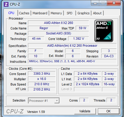

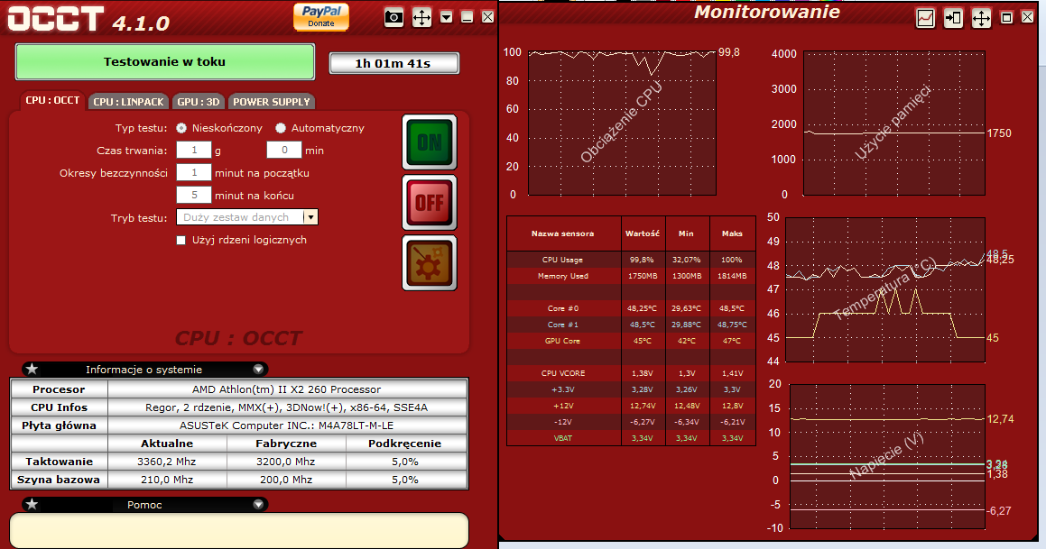

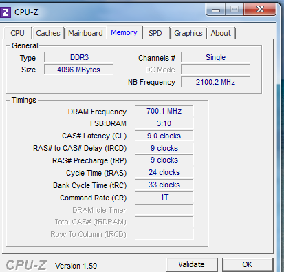

    CoolBoy5878
    A o ile mogę podbić napięcie przy 230 lub 220 ?Jak nazywa się ta zakładka?
    czy w czasie testu mogę wykonywać normalne czynności?
    Teraz mam na 210 ,screeny po godzinnym teście...
    https://obrazki.elektroda.pl/5324617700_1328262358.png
    https://obrazki.elektroda.pl/4473817200_1328262358.png
    https://obrazki.elektroda.pl/4521695500_1328262359.png
    to pokusic sie na 230 i zmiane wartosci napięcia?

    kedex
    Ta zakładka może nazywać się CPU Vcore lub CPU Voltage.
    Temperatury masz narazie ok możesz podbić napięcie o 0.01-0.02 volt.
    W czasie testu procesor jest obciążony prawie cały czas na 100%.
    To zależy od ciebie co teraz zrobisz.
    Gdy zmienisz te wartości to znowu godzina testu occt, po godzinie testu wrzuć screeny.

    Kosa1337
    Jednak nie zrobileś tego o co ci doradziłem, jeśli teraz komputer nie będzie stabilny to nie będziesz nawet wiedział dlaczego.
    parametr HTlink powinien być na poziomie 2000 (2 fotka), oczywiśćie można go podkręcać ale to nić nie daje a dla ciebie liczą się tylko mhz procesora.
    Musisz ustawić dzielnik pamięci tak aby ram nie przekroczył 667mhz i nb freq. 2000 ponieważ jak komputer nie będzie stabilny to nie będziesz wiedział czy to wina procesora czy pamięci.
    Wszystko powinieneś mieć w jednej zakładce

    Kosa1337
    No rozumiem, jażdy kiedyś zaczynał. Różnica między athlonem II a phenomem II jest taka, że ten 2 ma odblokowany mnożnik przez co łatwo się go podkręca(zmieniasz mnożnik i napięcie vcore i to wszystko). Ty w swoim athlonie masz ten mnożnik zablokowany do wartości x16 i jesteś zmuszony podkręcać przez fsb ale chodzi o to że jak podnosisz ten parametr to ponosisz też inne parametry takie jak częstotliwość pamięci, ht(połaczenie MB z procesorem) kontrolera pamięci a chcesz podnieść tylko częstotliwośc procesora. Te wszystkie elementy posiadają swoje dzielniki/mnożniki które odpowiednio trzeba zmniejszyć aby nie powodowały one niestabilności. Zawsze podkręcamy tylko jedną rzecz ponieważ wtedy mamy pewność jak już pojawi się niestabilność wiemy co ją spowodowało.
    Wszestkie parametry powinieneś mieć w teh zakładce gdzie zmnieniałeś fsb (standardowa wartość to 200).
    Poczytałem twój manual i podaje ci opcje które powinny cię interesować:
    Memory Clock Mode
    HT Link Frequency
    Processor Frequency Multiplier
    CPU/HT Reference Clock (MHz)
    CPU/NB Frequency
    Na początek zobacz ile procesor wyciągnie bez podnoszenia napięcia.
