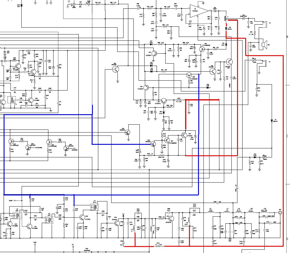

    Mam problem z alanem 121 radio się włącza, przełącza kanały, w głośniku słychać cichy szum jednak nie udało mi się odebrać żadnej rozmowy. Jak wcisnę nadawanie to RX znika a nie zapala się TX i na mierniku mocy nic się nie rusza. Mikrofon sprawny bo zwierałem nadawanie na wtyczce. sprawdzałem napięcia i też raczej wszystko się zgadza po za jednym. Kiedyś zajmowałem się CB radiami i pamiętam że starsze radyjka posiadały stałe zasilanie z modulatora dla końcówki mocy i drivera a w tym radiu jak wcisnę mikrofon to dopiero pojawia się napięcie na kolektorach tych tranzystorów. jak puszczę mikrofon napięcie znika wg mnie powinno być tak na bazie a na kolektorze powinno być stałe zasilanie jednak widzę na schemacie że napięcie to załączane jest przez tranzystory.

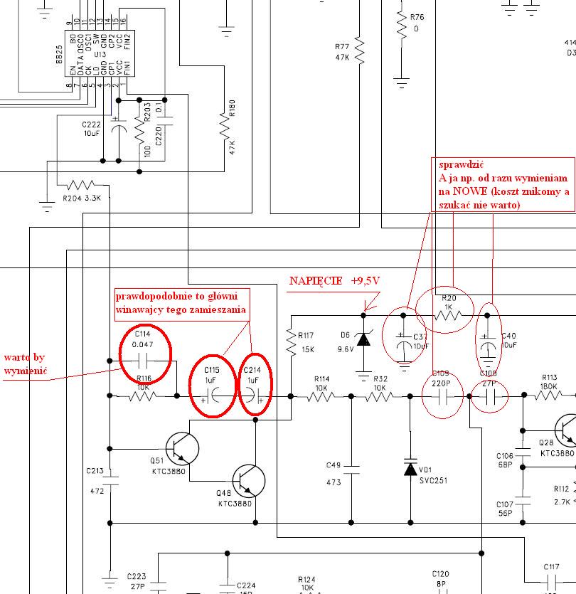

    ALAN 121 - brak odbioru i nadawania, cichy szum, brak TX na mierniku mocy
    Kiedyś zajmowałem się CB radiami i pamiętam że starsze radyjka posiadały stałe zasilanie z modulatora dla końcówki mocy i drivera a w tym radiu jak wcisnę mikrofon to dopiero pojawia się napięcie na kolektorach tych tranzystorów. jak puszczę mikrofon napięcie znika ...
    W tym radiu jest tak, że :
    - przy PTT jest załączane napięcie na autotransformator i poprzez niego płynie napięcie do PA i Drivera (pokazałem na czerwono)
    - przy PTT również jest załączane napięcie na pre-drivery (pokazałem na niebiesko)
    Radio działało poprawnie do czasu gdy tak jakby po nagrzaniu wyciszało się i ani odbioru ani nadawania.
    Klasyczny objaw "rozklejającego się jakiegoś kondensatora" (ze starości lub wadliwości elementów) w samym VCO. Jeżeli częstotliwość VCO nie będzie porównywana przez syntezer to właśnie na wyjściu TX-INT pojawi się logiczne "0" jako brak synchronizacji PLL.
    Kiedyś zaproponowałem w tym właśnie modelu - takie rozwiązanie :
    I pomogło. :D
    Osobiście przestałem się bawić w szukanie, który to kondensator zmienia swoje parametry i w "ciemno" wymieniam wszystkie (chodzi o VCO).

    Właśnie ponownie wziąłem na stół to nieszczęsne radio. Po wymianie kondensatorów elektrolitycznych w VCO nadal bez zmian, nie mam tylko tych smd C114 , C108 i C109 i nie wiem czy w okolicy je dostanę ale poszukam na razie przelutowałem je tylko.
    A na wyjściu TX-INT jest logiczne "0" czyli brak synchronizacji PLL. regulacja filtrem nadal nic nie daje.

    Może lepiej zlokalizować źródło problemu, niż wymieniać części na ślepego i kręcić cewką T3 nie wiadomo po co ???
    ...tak tylko nieśmiało sugeruję wziąć do przysłowiowej "łapy" głupi potencjometr, podłączyć swoje napięcie strojące i zobaczyć na hercmiarce=częstościomierzu czy VCO (jak i w/w T3) przestraja w prawidłowym zakresie częstotliwości.
