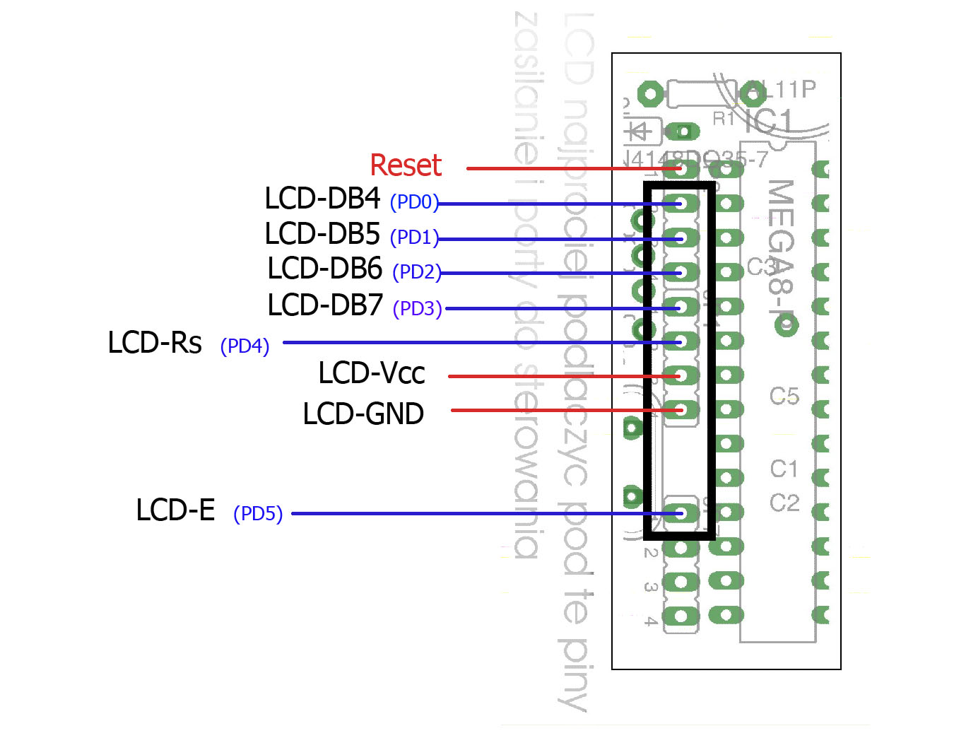

    sp3ots
    Witam !
    Pokaż schemat ideowy.
    Program trzeba dopasować do schematu albo schemat do programu.
    To co pokazałeś powyżej to rysunek montażowy z którego nic nie wynika.
