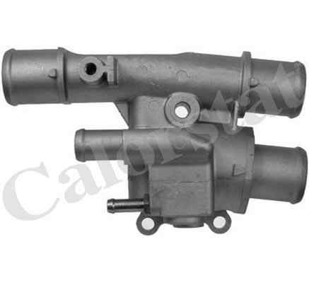

    witam wszystkich. Mógłby mi ktoś pomóc i opisał by mi wejścia i wyjścia z temostatu?? ...zastanawia mi to który wąż bedzie zimny gdy termostat stanie na zamknięciu! ...dziękuje i pozdrawiam
  • #2 10501992
    decybel91
    Ma być zimny ten od chłodnicy na górze.
  • #3 10502047
    Darek_92
    Dzięki:D

  • #7 10506981
    Darek_92
    PRZEPRASZAM ZA NATRĘCTWO! ale chciałbym być pewny w 100% co do termostatu sytuacja wygląda tak jak na załączonym obrazku. Temp. otoczenia -20*C podczas jazdy na trasie.
    czy to winna wkładu temostatu czy to normalne? chciałbym też zapytać właściciela jakiejś SIENY czy inaczej mu wskazuje wskaźnik temp.?
  • #8 10507024
    trans-serwis
    Jeżeli masz taką temperaturę jak na zdjęciu po dłuższej jeździe to termostat jest niesprawny.
  • #9 10507033
    Darek_92
    tak taką właśnie mam:(
    za tydzień robię rozrząd i pompę wody to przy okazji wkład termostatu wymienię! odp. co i jak
  • #10 10507115
    trans-serwis
    Jeżeli masz taki termostat jak na zdjęciu to nie ma możliwości wymiany wkładu. Tylko całość.
  • #11 10507941
    Darek_92
    nie, inny mam:P ...wiem wiem że są rozbieralne i nierozbieralne
