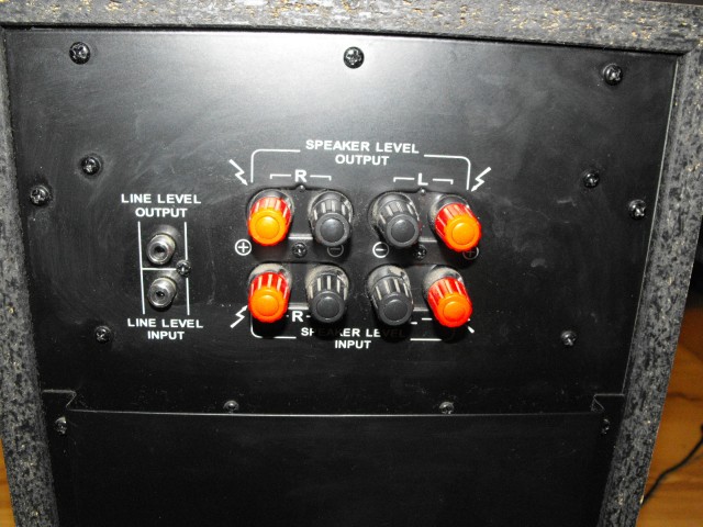

    Zależy jaki subwoofer chcesz podłączyć, np. niektóre aktywne subwoofery np. Pioneer posiadają takie wejścia i wyjścia
    jak podłaczyc subofer od kina domowego pod wzmacniacz Akai am 37 ?
    Wtedy z wyjścia wzmacniacza na głośniki prawy (R) i lewy (L) podłączasz do Input Speaker w subwooferze, a z subwoofera z wyjścia OUTPUT podłączasz kolumny.
    Tylko takie połączenie wchodzi w grę, bo wzmacniacz nie posiada wyjścia preout na subwoofer.

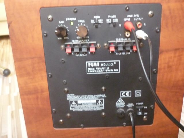

  • #5 10489195
    rsk1986
    cos takiego mam
  • #7 10489296
    rsk1986
    Thx za pomoc :)
