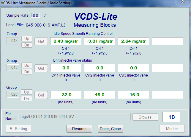

    Witam. Chciałbym aby ktoś mi pomógł, mam VW polo 1.4TDI 75KM z 2002r model 9n. Ostatnio jakieś 2tyg. załączał mi się notlauf w samochodzie, turbina w czasie jazdy nie pracowała. Po czym gdy wyłączyłem auto i włączyłem auto normalnie zaczynało prace i turbina pompowała, tak było przez około 1,5tygodnia. Ostatnio kilka dni temu problem znikł. Jadąc na odcinku 100KM nie wyłączyła się ani razu. Dziś zrobiłem logi vagiem VCDS lite. Dodam iż wszystki wężyki od Zaworów EGR były sprawdzane. Może ktoś zerknąć i napisać czy wszystko jest dobrze?
    https://obrazki.elektroda.pl/7713558200_1328291235.png
    https://obrazki.elektroda.pl/3845229800_1328291235.png

    trans-serwis
    To co wrzuciłeś to nie są logi tylko screny z których nic mądrego nie można powiedzieć.

    okej. Zrobię jutro logi prawidłowo. Wyskoczyły mi również błędy w silniku takie jak:
    19559 Nie znany kod błędu
    brak osprzętu / nie związany ze sprzętem - BŁĄD SPORADYCZNY
    19557 Nie znany kod błędu
    podczas jazdy czuje tak jakby coś przerywało, szarpało. Stało się to po tankowaniu paliwa.
  • #4 10490635
    trans-serwis
    Odłóż ten swój VCDS-lite na półkę i zrób porządną dignozę w warsztacie. Twoje błędy dotyczą silnika klapy kolektora. Uprzedzając twoje pytanie, ten twój sprzęcik logów nie zrobi.

    Logów może i nie zrobi tym programem ale aktywację silnika klapy kolektora ssacego wykona.

    miler80 czy możesz mi napisać w jaki sposób zrobić aktywację silnika klapy? Jakim programem to wykonać?
  • #8 10492434
    miler80
    Poziom 34  
    Swoim VCDSem możesz to zrobić, 01- eninge, po prawej 03-output tests i testujesz silnik V157.
