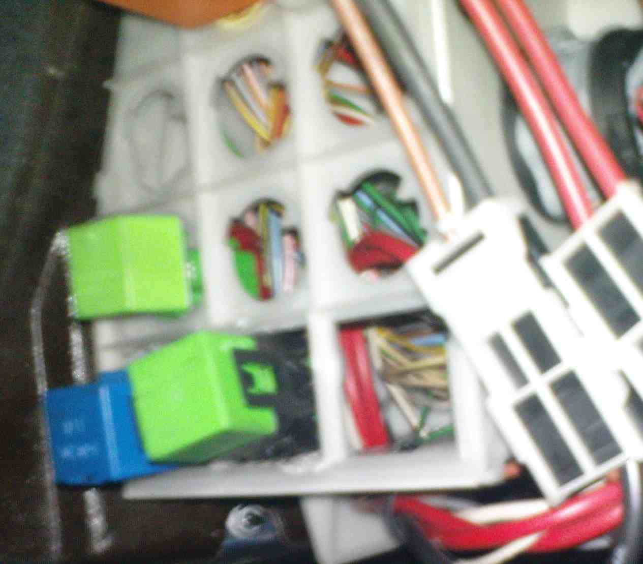

  • #4 10493991
    zen3x
    Poziom 34  
    Kupiłem to:
    Lokalizacja przekaźnika kierunkowskazów w Citroen Xsara I 1.8i 1999
    I jak rozumiem zamieścić go tutaj:
    #5 10495099
    kybernetes
    Zgadza się. Obok tego pomarańczowego powinno być gniazdo.
  • #6 10532646
    zen3x
    Poziom 34  
    Montaż przebieg pomyślnie. Dziękuję za pomoc.
