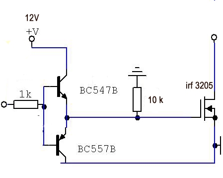

    mercedesik
    Po paru godzinach w wirtualnym świecie doszedłem że jest to kombinacja tranzystorów irf 3205(lub podobnym) i IRFP064 lecz brak koncepcji jak to razem zmajstrować.
    Może ktoś podrzuci jakiś schemacik?
  • #9 10511538
    mercedesik
    Mercedes e290 td (w210) rezystor dmuchawy bosch zamiennik
    pytanie zadziała?
  • #10 10511587
  • #11 10511681
    mercedesik
    To już nic z tego nie rozumie z tego,doszedłem że panel steruje plusem, około co dwa volty i na próbę zabawiłem sie poza autem tranzystorem IRFP064 i działa .
    Reguluje obrotami tylko obawiam sie że panel klimy nie wytrzyma czyli muszę go kolejnym tranzytem odciążyć.

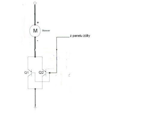

  • #12 10513260
    mercedesik
    Może jestem nudny ale dociekam dalej czy ten patent z BD249 to wygląda tak?
  • #13 12601715
    marsab
    mam pytanie czy powyższy schemat z tranzystorami bd zadziałał ??
  • #14 12608838
    mercedesik
    Trzeba 3 tranzystory 2 mocne i jeden sterujacy ale nie wiem jakie.
