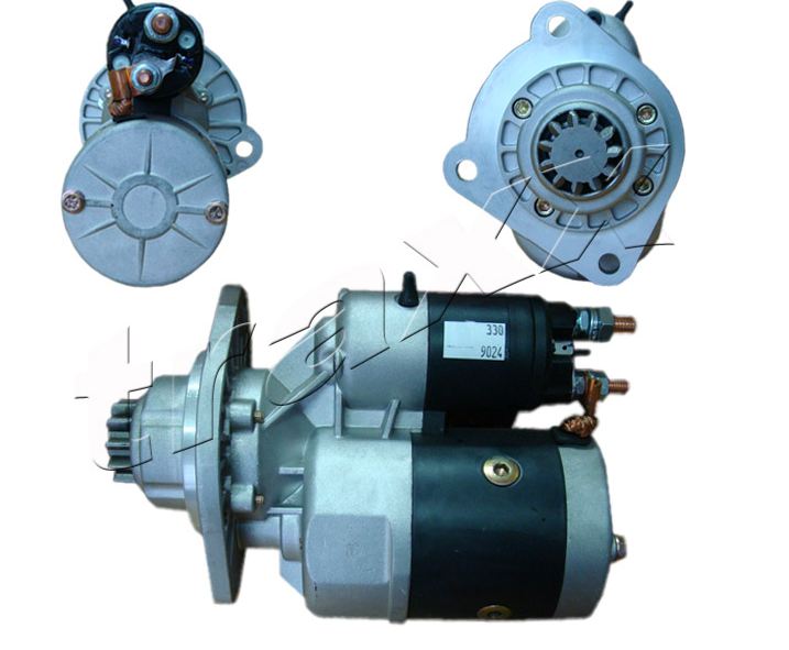

    Czyli coś takiego to jest z przekładnią planetarną
    VW golf III 1,9 td, czy można zamontować rozrusznik planetarny
    a nie coś ala to ???
    Jeśli te zdjęcia są złymi przykładami to jeśli komuś by się chciało to niech rzuci linka
    do rozrusznika planetarnego golf 3 1.9 td 1994r np z allegro lub innych stron - bo ja nie znalazłem.
    Z góry dzięki.
    #4 10503382
    trans-serwis
    Ten na zdjęciu u góry jest z przekładnią plenetarną.

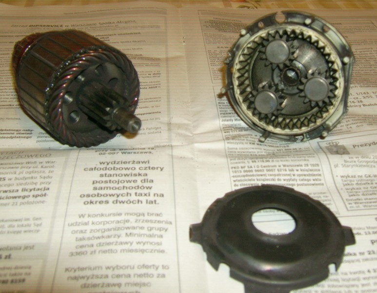

    Już nawet w dwójkach i innych starszych VW rzadko się spotyka takie bez przekładni.
    Tak to wygląda:

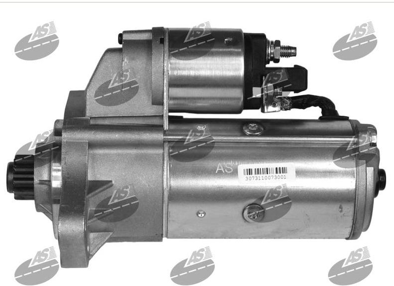

    Masz oryginalnie podobny do tego:
    Ten dokładnie jest z benzyniaka 1.8 ( długość części silnikowej jest inna)
