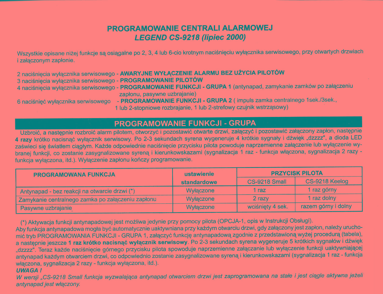

    Witam wszystkich.
    jestem posiadaczem autoalarmu American Legend Cs9218. przypadkowo została włączona funkcja zamykanie/otwieranie CENTRALNEGO ZAMKA od załączenia/wyłączenia stacyjki znalazłem schemat tego alarmu i instrukcje w której jest opisane jak włączyć tę funkcję lecz nie napisano jak tę funkcję wyłączyć.! czy ktoś może powiedzieć jak to wyłączyć?

    Wciśnij mały przycisk pilota przy włączonej stacyjce.

    CameR dzięki za rade. mój pilot ma tylko jeden przycisk. Co w związku z tym? może spróbuje wykonać co poleciłeś naciskając jeden jedyny przycisk który na pilocie istnieje?!

    Akurat dzisiaj miałem podobny problemik. Również posiadam wersję wyłącznie z jednym przyciskiem. Pomogło wyłączenie stacyjki i ponowne jej włączenie po kilkusekundowym równoczesnym wciśnięciu przycisku pilota. Pozdrawiam.
