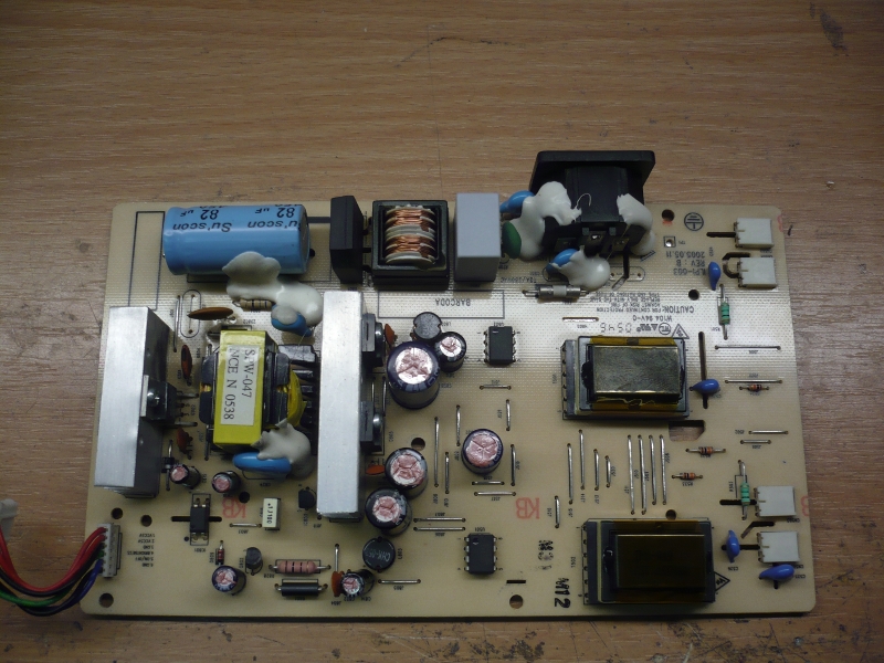

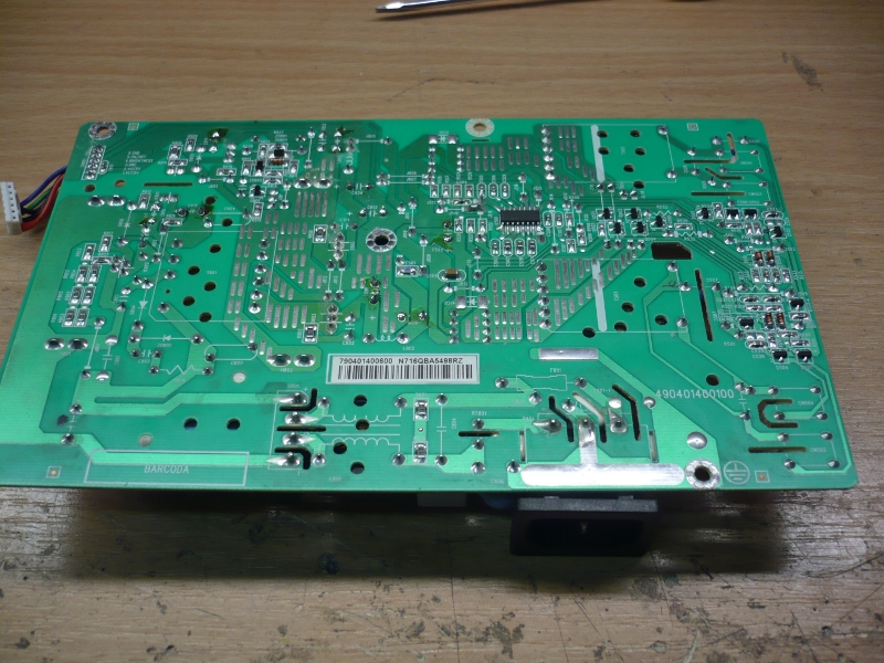

Mam monitor ACER AL1716S uszkodzony, objawy są dość jednoznacznie wskazujące - na obrazie są szumy, kreski, paski, latające piksele, po podłączeniu do PC monitor nie daje rady wyświetlać obrazu (obraz skacze, czasem wyświetla tylko pół ekranu, czasem latają tylko prążki). Diagnoza pierwsza była nietrafna - układ inwertera działa w porządku, a raczej po odłączeniu trafek WN ( po stronie niskonapięciowej) nic się nie zmienia (podświetlenie zasilane z oddzielnego inwertera). Po tej próbie odłączyłem całkowicie moduł zasilania i WN (zdjęcie), więc pozostał tylko moduł cyfrowy, podłączony do zasilacza laboratoryjnego - monitor działa idealnie. Wszystko wskazuje na to, że zasilacz impulsowy sieje bardzo dużymi zakłóceniami. Wymieniłem kondensatory elektrolityczne ( z wyjątkiem filtrującego po stronie pierwotnej), nic to nie dało. Oczywiście, mogę zasilać monitor z zewnątrz, ale nie chcę improwizować a naprawić. Napięcie wyjściowe zasilacza sprawdzane oscyloskopem - brak tętnień. Dodatkowo założyłem metalowy ekran, co nic nie dało. Nie mam już siły z tym zasilaczem, ale i moja wiedza nie jest jakaś duża. Was zatem proszę o pomoc:
- Czy wymieniać kondensator po pierwotnej (nie mam takiego, więc niechętnie to zrobię), jeśli pod zasilaczem do 30v ładuje się i nie pobiera nic po naładowaniu?
- Czy raczej szukać winy po stronie wtórnej - kondensatory wymieniłem, ale nie wiem, w jakim stanie były te wsadzane.
- Co powoduje sianie w zasilaczu impulsowym? Czy kondensatory mogą mieć wpływ?
- Co innego może być uszkodzone, może jakiś ceramik po stronie pierwotnej?
Dobra, postawiłem bardzo złą diagnozę. Teraz już wiem, co działa a co nie, pozostało tylko naprawić.
Co się okazało - uszkodzeniu uległa cześć podająca zasilanie na matrycę (na płytce cyfrowej), i podawała ona zasilanie 5v na matrycę 3v3. Co ciekawe, przypadkiem tak się złożyło, że płytkę sygnałową podłączałem do zasilacza laboratoryjnego kabelkami z krokodylkami, jak się właśnie okazało, opór jednego z kabelków wynosi prawie 1ohm, więc pojawiły się straty, dzięki którym matryca dostała niewiele ponad 3,3V
, taki przypadek, a tak utrudnia diagnozę....
Kończąc, pozostało tylko wymienić przebitego mosfeta smd, bo przewodzi cały czas. Tyle się naszukałem, a rozwiązanie pod ręką/ Najciemniej zawsze pod latarnią ;-/
Pozdrawiam i zamykam temat.
