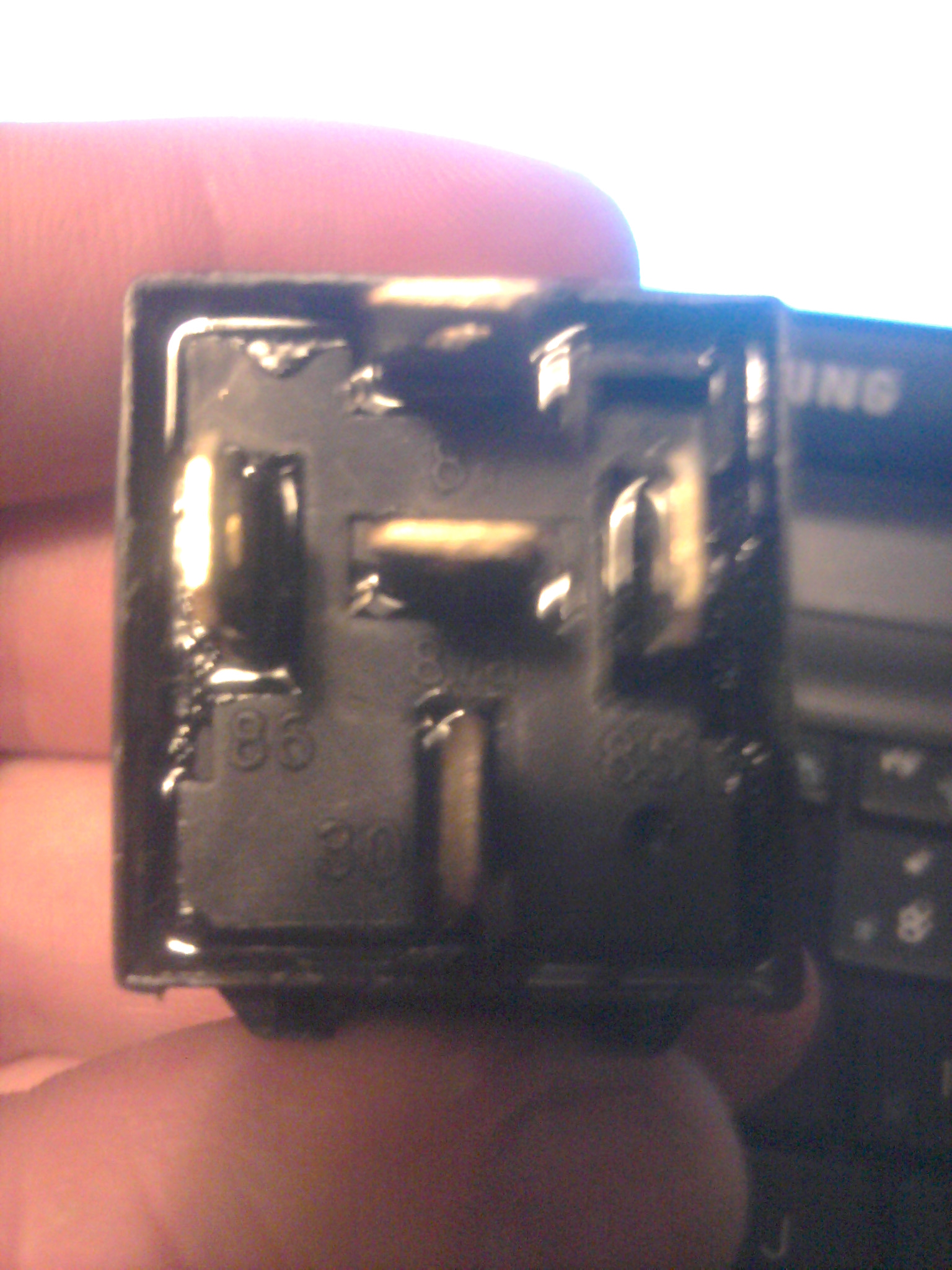

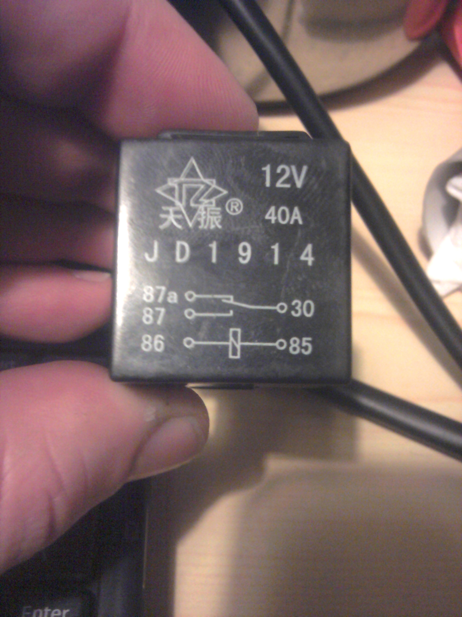

    Witam! Mam taki oto problem. Otóż ostatnio dostałem w prezencie zestaw 2 mat grzejnych wraz z przekaźnikiem i pstryczkiem 3 pozycyjnym (20W, Wyłącz, 38W)
    Niestety pech chciał, że podczas przekładania kabla pod fotelem wyrwałem z przekaźnika dwa żółte przewody(do tej pory nie wiem jak ja to zrobiłem). Problem polega na tym, że nie wiem jak przywrócić stan pierwotny. (Rozchodzi się o dwa żółte przewody. Poniżej przedstawiam kilka fotek które mam nadzieję pomogą rozwiązać mój problem.
    Przekaźnik z góry

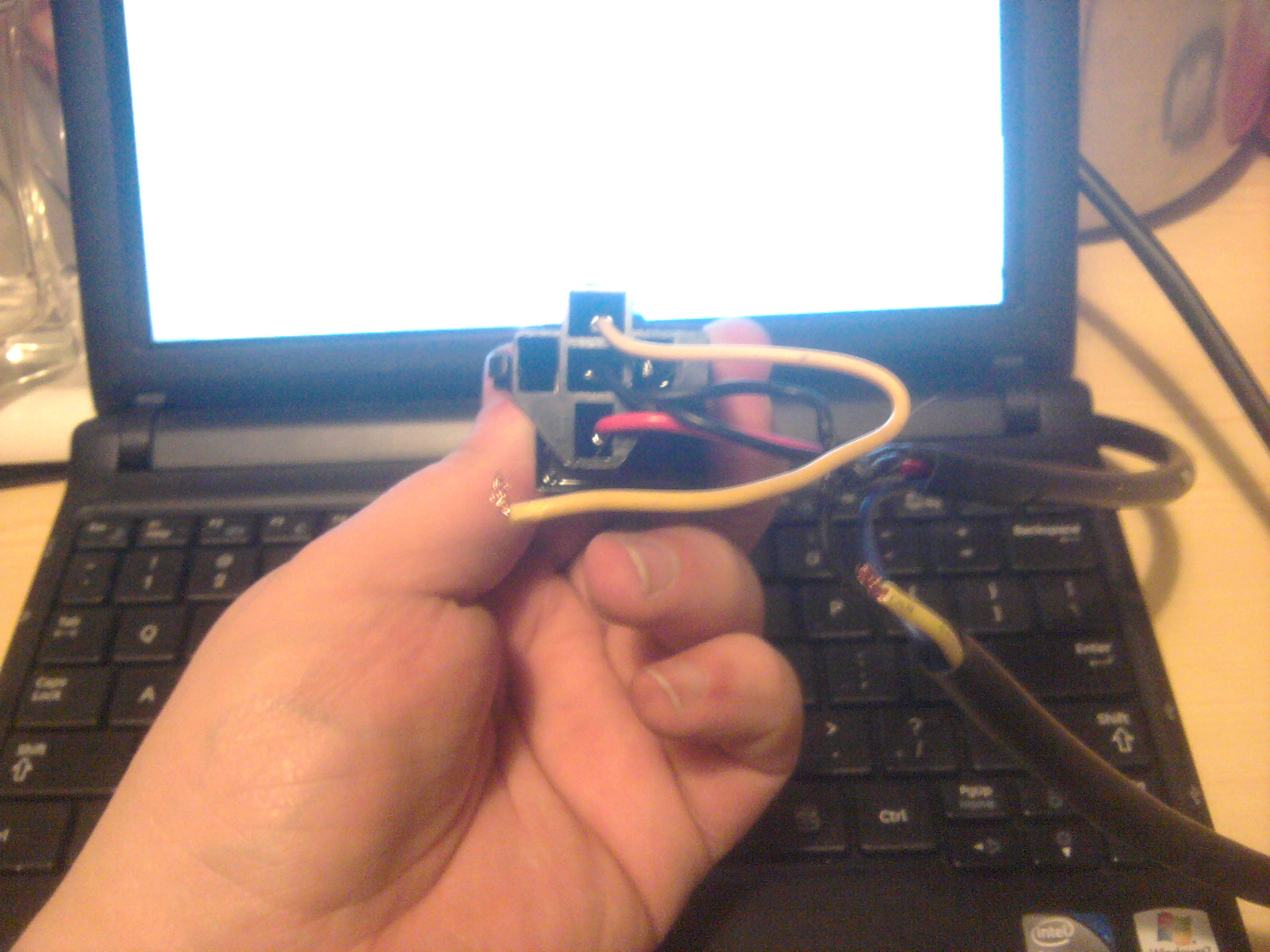

    Przekaźnik z dołu
    Mata grzejna - jak prawidłowo powinien być podłączony przekaźnik
    Doprowadzenie do wiązki zasilania i przekaźnika

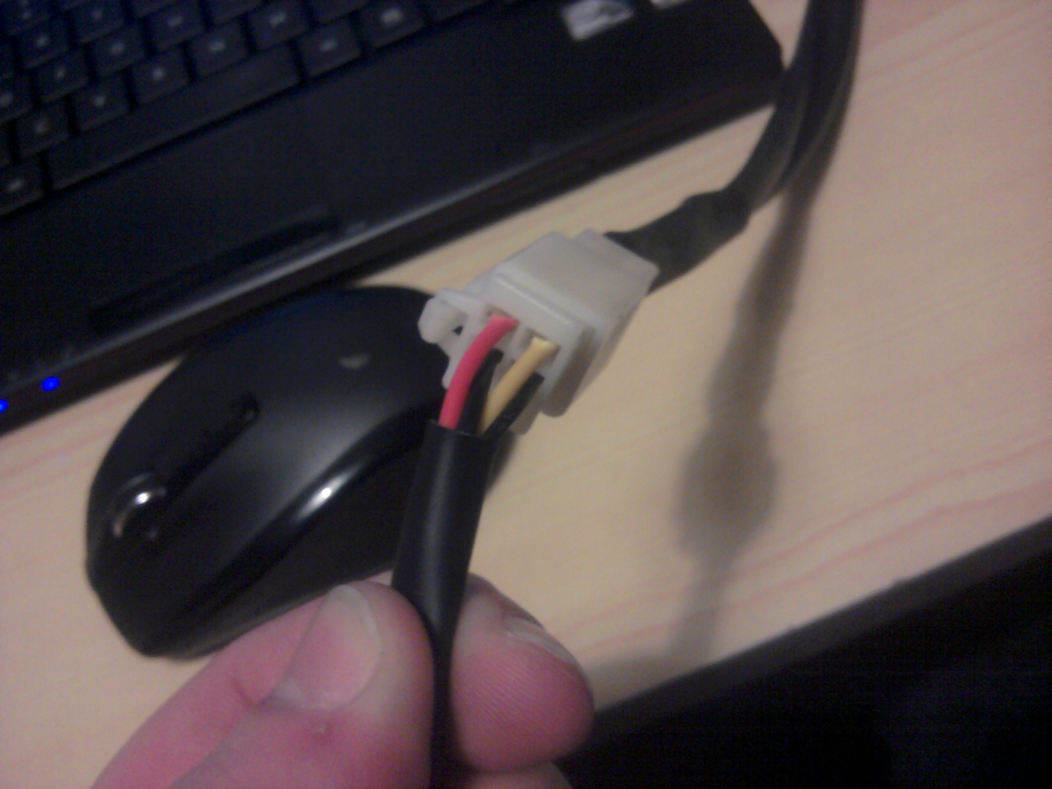

    Przekaźnik w gnieździe

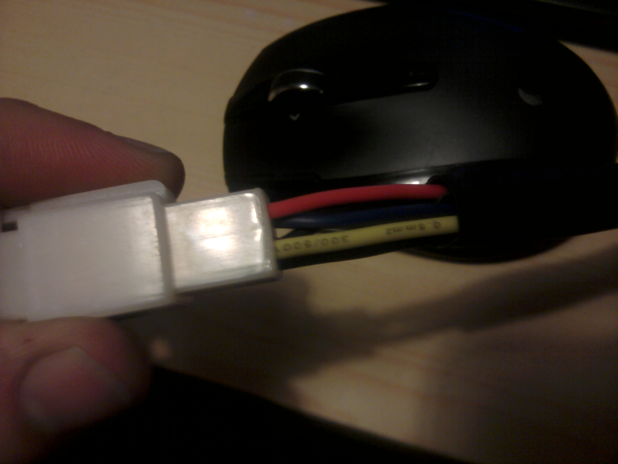

    Wiązka od przełącznika 3 pozycyjnego

    Dodam tylko że wydłubałem i nie uszkodziłem konektora ktory powinien odpowiednio dobrze połączyć wyrwane przewody.
    Końcówka zasilania tworzy 2 pary (2 maty) Czerwony niebieski, niebieski czarny.
    Pytanie może takie czy te dwa żółte przewody trzeba ze sobą połączyć i zewrzeć do 86? Czy wyrwałem to jakoś lepiej?

    Nie wiem skąd te maty , ale jeżeli jest sterowanie na jednym przekaźniku , to grzałki są łączone szeregowo / dla 20W/ i równolegle dla 38W. W opisie masz elektronik , to chyba już potrafisz skonfigurować przekaźnik z przełącznikiem!
