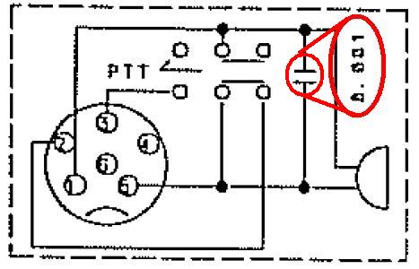

    Witam, mam problem z gruszką do w/w radyjka. Pamięta ktoś może jakie dwa elementy smd powinny być przylutowane równolegle do wkładki??? Jakich wartości???

    No raczej nie bardzo, jest to schemat połączeń bez podanej wartości kondensatora, ponadto wydaje mi się że w oryginalnej gruszce było coś oprócz kondensator-prawdopodobnie jakiś rezystor bardzo dużej wartości.

    Kolego kondensator równolegle do wkładki mikrofonowej jest w tym mikrofonie aby na nadawaniu nie występowało sprzęganie-piszczenie. Z tego co pamiętam wartość kondensatora to 1nF. Rezystor ? wydaje się tam nie potrzebny- no chyba, że ograniczałby napięcie zasilania wkładki mikrofonowej, ale napięcie to jest ustalane wewnątrz radia.
    Czy poza tym, że brakuje tobie przy wkładce kondensatora są jakieś niepokojące objawy ?

    Właśnie występuje sprzężenie podczas nadawania dlatego też pytałem o wartości elementów. Wstawię kondensator 1nF i zobaczę czy problem zniknie. Innych problemów nie miałem.

    waszka2512 napisał:
    No raczej nie bardzo, jest to schemat połączeń bez podanej wartości kondensatora ...
    Jak to nie widzisz kondensatora o wartości "widocznej" 0.001 co odpowiada to 1nF .
    Jakie elementy SMD przylutować do wkładki w gruszce Harry II?
    Opornik, o którym wspominasz to był element zmniejszający napięcie na wkładce "pojemnościowej" dla zmniejszenia jej czułości.
    Była taka partia wkładek mikrofonowych, które miały większą czułość od tych standardowych - to taki następny bubel wkładany w tego typu mikrofony.
    Właśnie występuje sprzężenie podczas nadawania ...
    Tutaj zwróć szczególną uwagę na jakość ekranowania żyły mikrofonu - dość częsta przyczyna nanoszenia się pola w.cz. na taki kabelek - następny bubel.

    Dziękuję za pomoc. Problem został rozwiązany, działa bez dodatkowej rezystancji.
