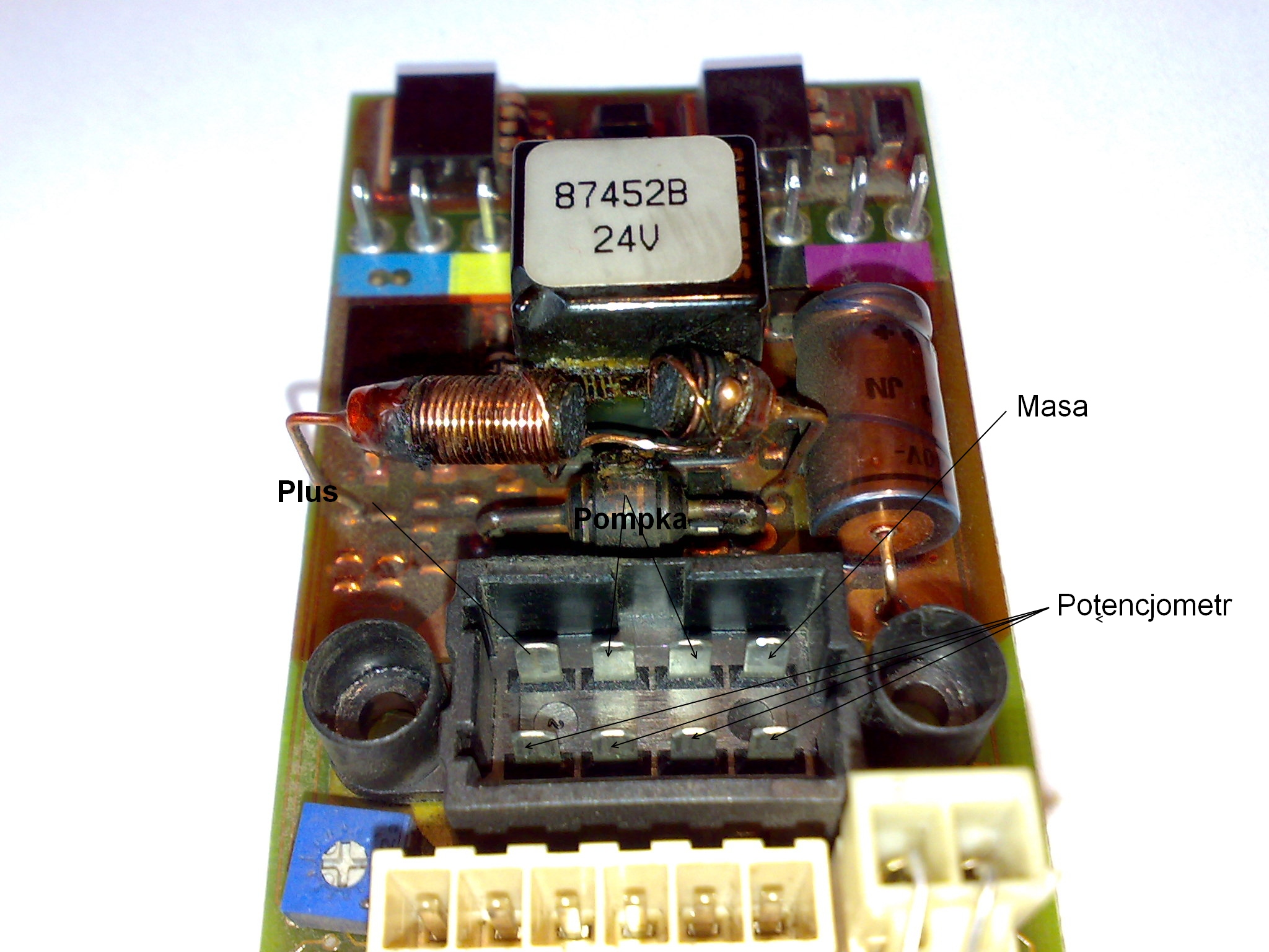

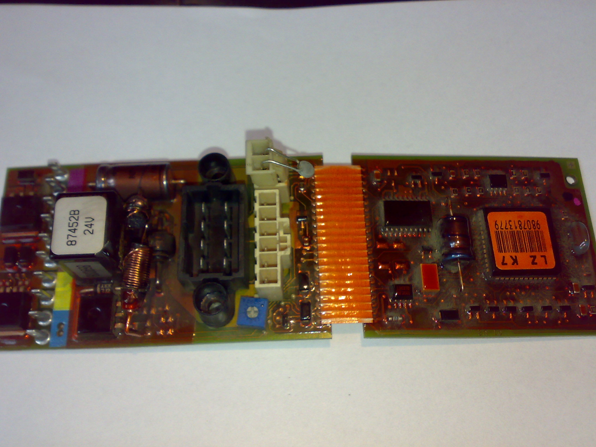

    Witam, mam uszkodzony sterownik. Uszkodzeniu uległ dławik i duża dioda pod nim. Czy ktoś miał do czynienia z tą usterką. Czy wina leży po stronie diody, samego modułu, czy jest to coś bardziej poważnego? Pomierzyłem inne elementy i wydają się dobre.

    W dławiku pękł rdzeń ferrytowy, tym można się nie przejmować na razie, diodę wymień i pomierz gałąż zasilania, potem próba.
    Wydaje się, że ktoś pomylił bieguny zasilania, albo był duży podskok napięcia w instalacji- odłączona bateria w trakcie pracy silnika, jakieś urządzenie wspomagające rozruch.

    Witam, na zasilaniu nie ma zwarcia. Co to za dioda? nie mogę odczytać symbolu dławik wtopił się w nią. Czy ktoś może ma te elementy.

    Zobacz dokładnie jaką ma funkcję, jak jest wpięta- czy równolegle do zasilania, czy szeregowo- może równolegle do wyjścia pompki.
    gdybym miał schemat, to dał bym konkrety.

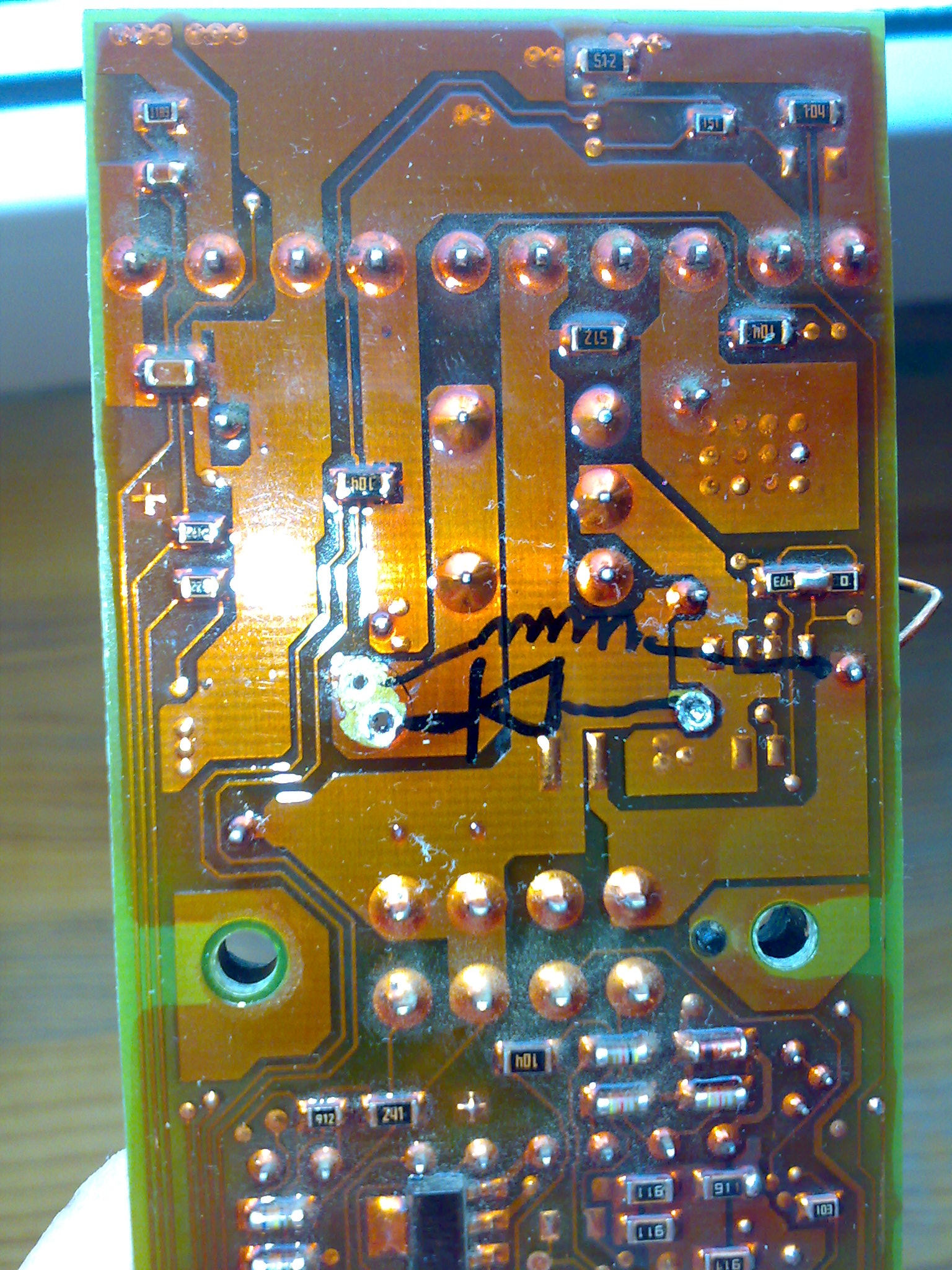

    Symbol diody częściowy tyle ile dało się odczytać ZL9 10 RA. Pozdrawiam

    Trudno mi z tego zdjęcia rozszyfrować funkcję tej diody i dławika, możesz wstawić tam jakąś diodę 3-5 A , 50- 100V.
    Nie wiem czy ma to być szybka dioda, czy Zenera, nie wiadomo też z której strony katoda, anoda.
    Trzeba prześledzić peryferia, co tam wisi na tych wtyczkach.
    Wiadomo przecież zaznaczyłem
    naprawa tv napisał:
    Niestety nie mam dostępu do samochodu.
    Proszę
    Webasto Type 2 94V-0 - uszkodzony dławik i dioda, co może być przyczyną?
  • #9 10549907
    jannaszek
    Więc dla mnie jest to dioda zabezpieczająca przed pomyleniem polaryzacji zasilania, może też przed przepięciami (nadmierny wzrost napięcia) dławik pełni rolę jakiegoś prostego filtru zakłóceń, o ile diody praktycznie tam nie musi być od biedy, to dławik tak. Może być pęknięty rdzeń, ale uzwojenie całe.
