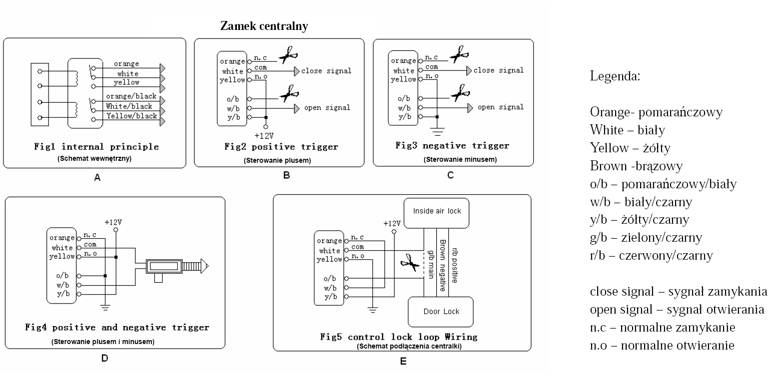

    Witam !
    Mam problem ze sterowaniem zamykania z dokładanej centralki na pilota - poza tym wszystko działa. W Mazdach sterowanie jest masą, czyli dwa żółte jeden z czarnym paskiem łączę z masą biło-czarny z bezpiecznikiem do otwierania i to działa, niestety zamykanie nie ! jeżeli przełożę kable czyli bało-czarny dam na zamykanie to zamyka, wygląda na to że z kabla białego z centralki nie ma sterowania , klikając na pilota niby słychać sterownik w centralce ale sygnału żadnego ! teraz nie wiem czy da sie to rozebrać i naprawić czy lepiej oddac bo na gwarancji tylko od handlarza z allegro kupiłem cos takiego
    Sterownik zamka Carprotect - brak sygnału zamykania w Mazdzie, co zrobić?
    Wszystkie kable podłączone są na pewno dobrze otwieranie i zamykanie też wybadane ! Od samego początku nie chciało właśnie zamykać.
    Może naprawiał ktoś już taką centralkę ?

    Ta centralka ma dwa przekaźniki do sterowania zamykaniem i otwieraniem.
    Ich "styki" są wyprowadzone na złącze centrali.
    Podłącz do centrali na stole dwa przewody + i - zasilania i sprawdź miernikiem czy przekaźniki działają.

    Sprawdzałem już miernikiem w samochodzie ! z biało-czarnego jest napięcie a z białego nie, przekazniki słychac oba , może lepiej ją zareklamowac jest nowa.

    Sprawdź miernikiem, czy odpowiednio przy podawaniu sygnałów otwórz/zamknij przekaźniki zwierają COM z NO. Jeśli faktycznie w jednym przekaźnik nie zamyka, to albo wymień, albo reklamuj.

    Sprawdziłem dokładnie i otwieranie zwiera miernik pokazuje znów przy zamykaniu cisza , proszę o jakieś porady ?

    wszystko już ok. zamek działa , tylko warto dołożyć i kupić coś lepszego choc dziś wszystko china ale są i chinskie lepiej wykonane !
