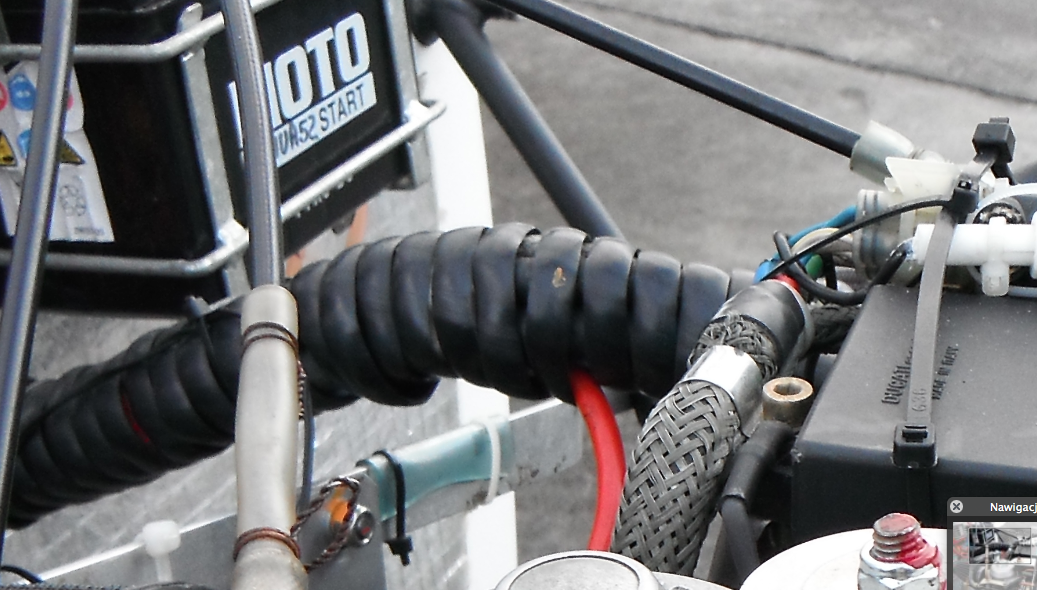

Gdzie kupić izolacyjną "sprężynę" z teflonu/plastiku?

    Przecież masz do wyboru peszle samochodowe. Czarne, może nie tak strasznie odporne na temperaturę, ale na olej i płyny tak. Dają radę w komorze silnika. Do tego masz siatkowe osłony przewodów oraz wszelkiego rodzaju taśmy izolacyjne, w tym parciane.
  • #3 10500204
    sq1gqp
    Problem w tym, że peszle są właśnie mało odporne i nie są tak elastyczne w zastosowaniu jak taka taśma (do tego potrafi z nich tkwić wilgoć). Taśmy - problem z inspekcją itp bo są klejące. Siatki nie dają nałożyć się na istniejące wiązki (poza tym nie dają ochrony takiej jak tego typu taśma. Wiem, że w Czechach kupują to w sklepach eletrycznych (u nas nie wiedzą o co chodzi).
  • #4 10500218
    Błażej
    W nacinanym peszlu, jak dobrze ułożysz, to nie będzie zalegać woda. Takie obmotki, to znam z zastosowań domowych/biurowych, ale to bardziej dekoracja...
  • #5 10500297
    karola44-81
    Białe bez problemu do kupienia w każdym szanującym się elektrycznym sklepie.
    Czarne natomiast są powszechnie stosowane w maszynach budowlanych do osłony węży gumowych w hydraulice, lub najpowszechniej w systemach centralnego smarowania.
    Swego czasu bezproblemowo takie rzeczy kupowałem w "gacol" .
    W ich katalogu jest pod nazwą " Osłona spiralna przewodu" mają średnice 6 i 12mm .
    Hasło na allegro " osłona spiralna" także daje jeden rezultat.
