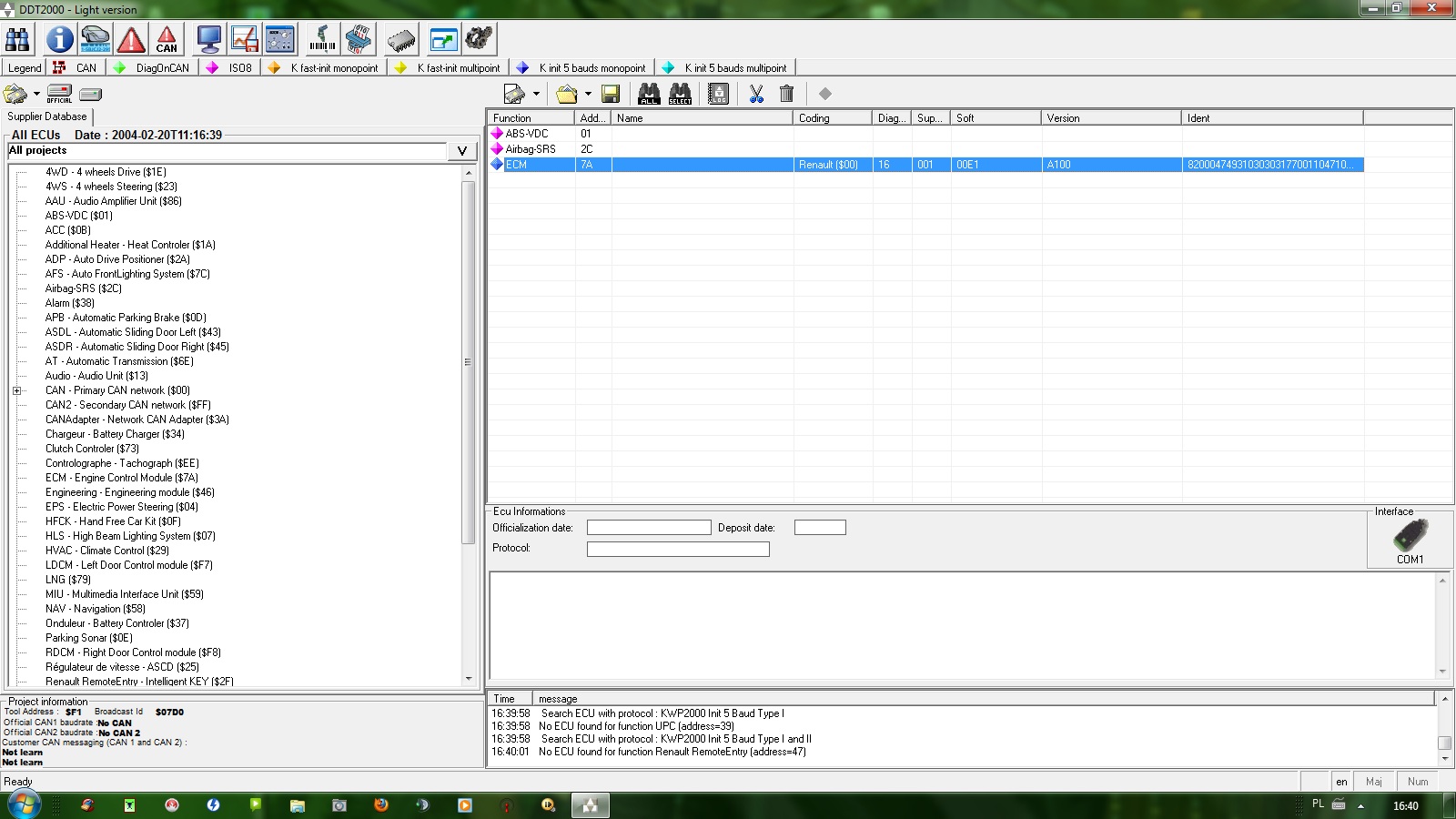

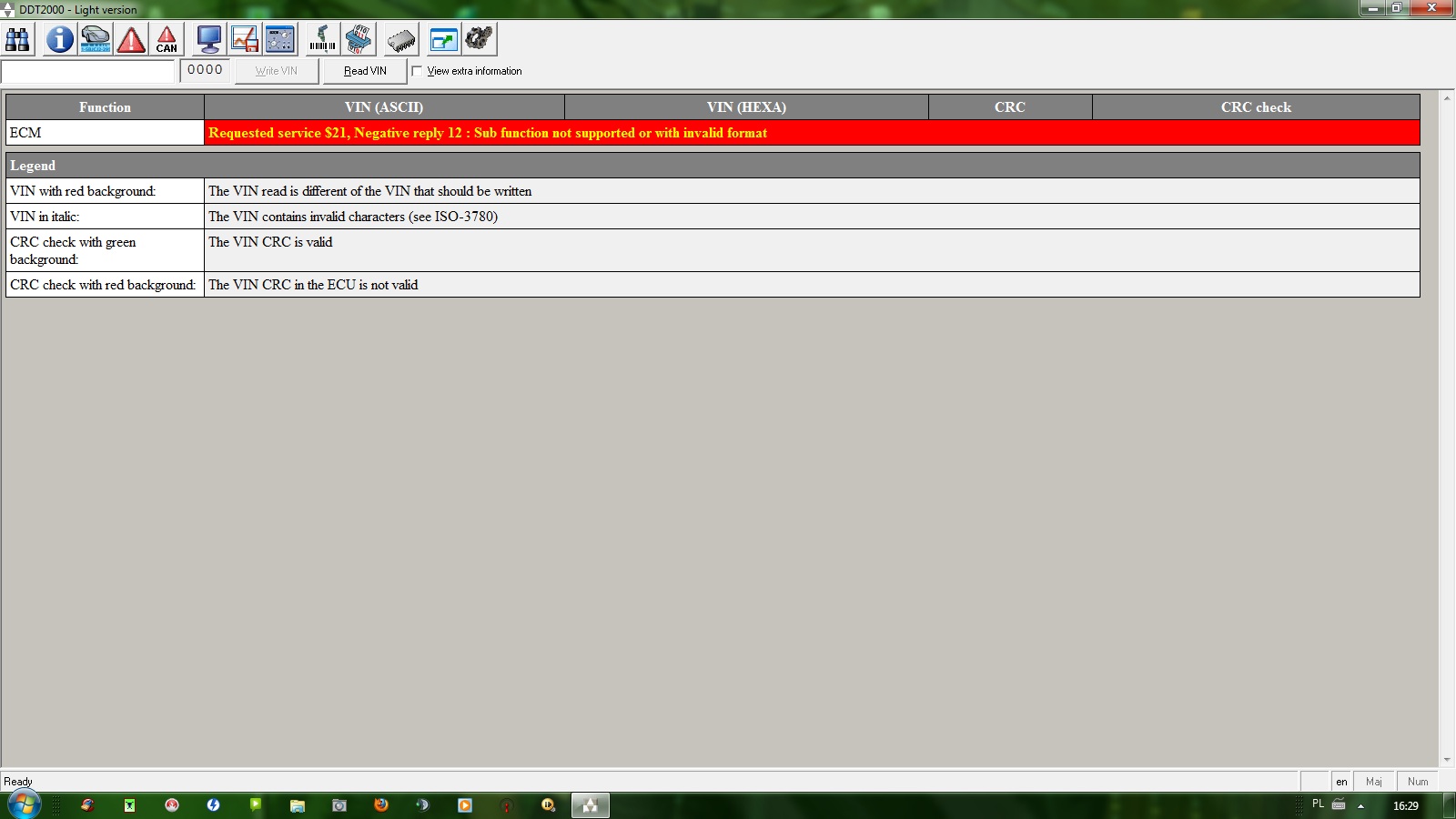

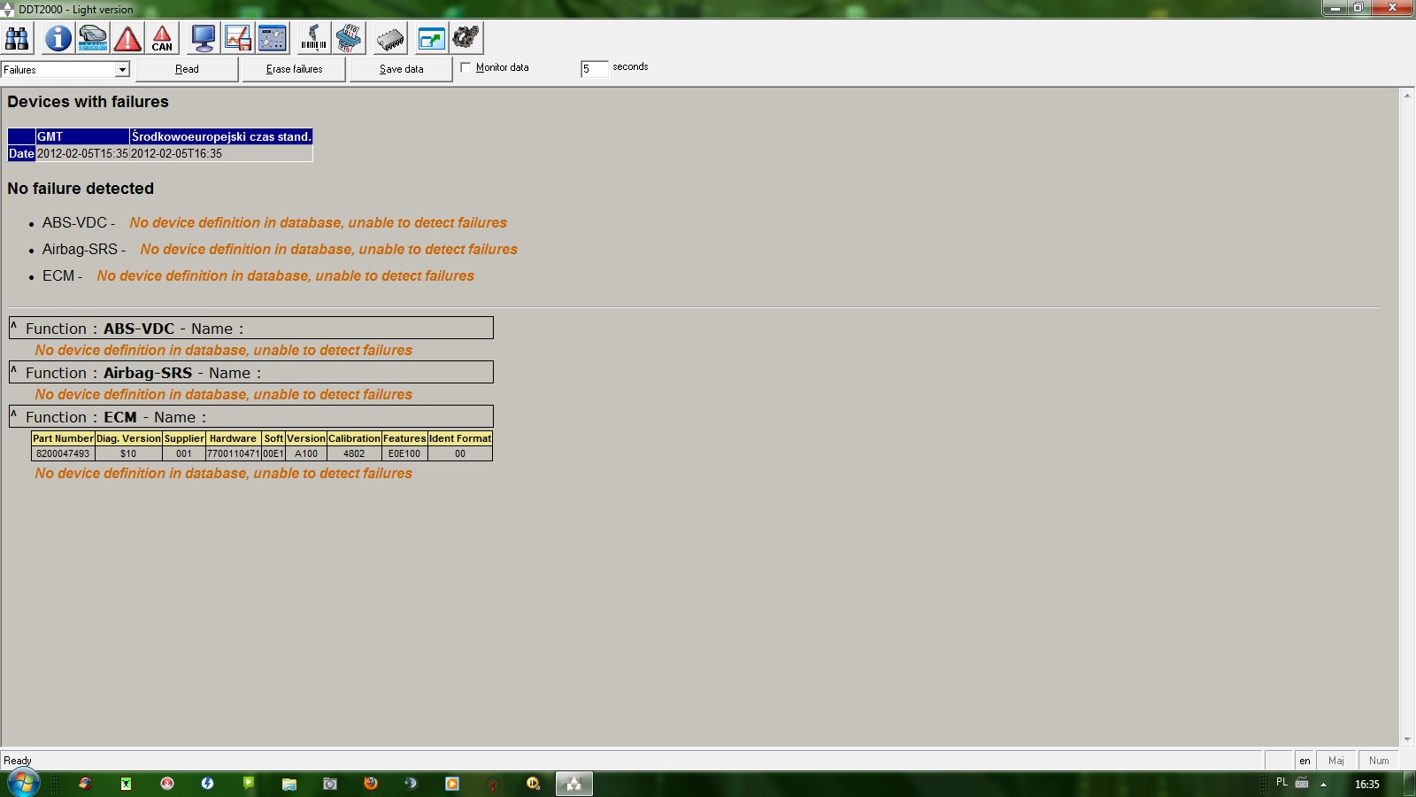

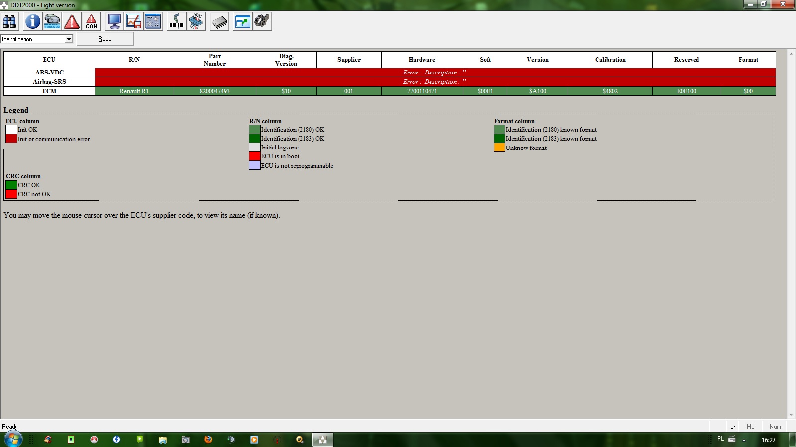

    Witam , posiadam Meganke z 2000roku wersja po lifcie 1.6 16V (benzyna). A wiec dziś stało się z moim samochodem coś bardzo chyba poważnego ;/ A mianowicie...Gdy rano odpalilem samochod wszystko bylo ok. Poczekalem chwile az sie rozgrzeje i ruszyłem . Po chwili zaswieciła mi się kontrolka STOP wraz z kontrolką od oleju... Próbowałem zgasić silnik z myślą że kontrolki zgasną. Po kilku próbach kontrolki te w ogóle nie gasną i silnik nie chce odpalić , ale kręci. Sprawdzałem swiece , pompka paliwowa chodzi ,ale te świece są suche jakby paliwo nie było podawane... Iskry też nie udało mi się uzyskać na świecach tak jak by prąd nie był podawany. Po przekręceniu kluczyka komputer pokazuje te 2 kontrolki. Dioda też nie przestaje mrugać , podobnie jak bez kluczyka. Zrobiłem diagnozę programem DDT2000 i pokazało mi takie coś ... Jeśli chodzi o ABS i AirBag to wiem, ale nie wiem o co chodzi z ECM. Dodaje kilka screenów po mojej diagnozie.
    Czy być może poszedł moduł ? Czy chodzi o immobilaizer? z góry dziękuje za pomoc.
    Dodalem zdjecia do tematu.

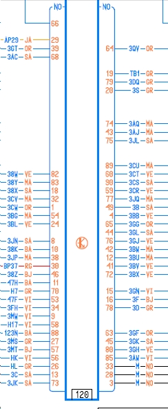

    To sprawdź na sterowniku silnika:
    Czarne-masy pin 3,28,33
    Czerwony-plus 12V stałe-pin 30
    Żółty- plus 12V po zapłonie-pin29

    A więc tak , pinów nie sprawdziłem bo zabrali drugi samochód a w nim była moja kontrolka... A co to bezpieczników , to zostały spalone 10 , 27 , 19(19 chyba jeśli dobrze widzę u siebie na schemaciku w samochodzie odpowiada za STOP :< Czy coś to pomogło ? jutro sprawdzę te piny ...
  • #26 10508379
    michalb20
    A więc tak jeśli chodzi o piny to:
    piny: 3, 28 , 33
    33- kontrolka nie świeci wcale , ani po zapłonie ani przed
    28- świeci po zapłonie
    3- po zapłonie
    pin 30 - po zapłonie
    pin 29 - wcale , ani przed ani po...
    po wymianie 3 bezpieczników kontrolka od oleju na chwilę zgasła (przedtem nie gasła wcale) ale znowu się zapaliła i przy próbie odpalenia gaśnie co wcześniej też wyglądało inaczej (nie gasła)....
    Jeśli chodzi o immo to chyba całkiem przestało działać bo kontrolka w ogóle nie działa, nie miga ...
    Teraz pytanie , który bezpiecznik odpowiada za immobilaizer ? Spróbował bym go zamienić.
    jakieś wnioski ?
