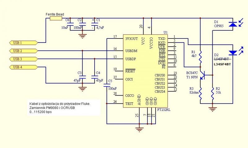

Kiedyś próbowałem to sprzedac ale bez efektów, więc stwierdziłem, że podziele sie za darmo.
Najpierw kupujemy konwerter EM218_USB_MINI np. tu:
http://elkom-serwis.com.pl/konwertery-interfe...owanie-komunikacja-przez-usb-modul-em212.html
a potem zgodnie z opracowanym przeze mnie schematem:
(schemat poprawiony - w D2 był błąd - nic dziwnego, że nie można było jej znaleźć )
sklecamy kabelek.
Po operacji lutowania wygląda to mniej wiecej tak:
i mozna nim robić co się zywnie podoba z np. oscyloskopem fluke 99B:
Powodzenia i miłej zabawy.
