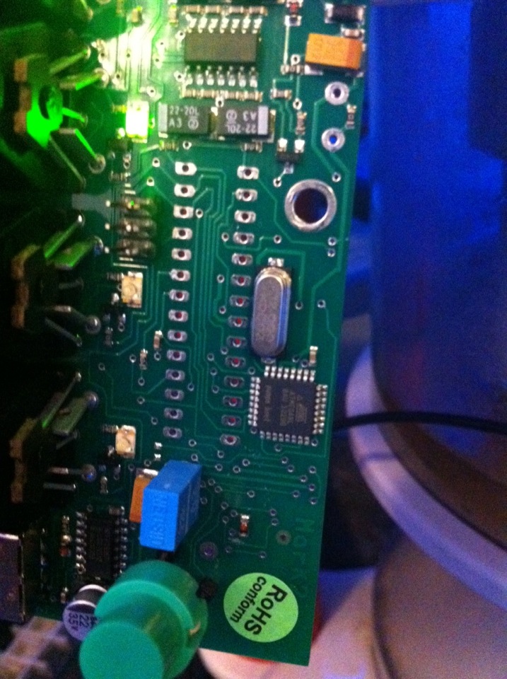

    trudny wątek wiec pozwolę sobie na sprecyzowanie rozwiązań które wpadły mi do głowy:
    1. Użycie L298 i sterowac silnikiem ale ty wchodzimy w PWM.
    [ATMEGA][BASCOM] układ wykonawszy regulacji napiecia poprzez kod
    2. Zastosować LM324 ( jak w oryginalnym sterowniku w/w pomp ) sterowany podwójnym dzielnikiem napięcia który to właśnie musiał by być sterowany z atmega16/32
    Mała korekta, niestety chyba okazało się iż te silniki nie są sterowalne sygnałem PWM a jedynie analogową zmianą napięcia lub osoby które to testowały nie wiedzą :cry: .
    W tej sytuacji znów musze wrócić do tematu LM324 który jest zaszyty w oryginale i jest sterowany z Atmega8
    O to fotka oryginału:
    znalazłem jednak ciekawy przebieg z podobnego sterownika któremu udaje się wysterować te pompy.
    Czyli jednak PWM - głupi już jestem... dzięki za wszelkie wskazówki.

  • #15 10539228
    smithpl
    No właśnie nie. Dlatego pisałem skokowo.
    W dodatku nie moga być 2 zasilacze bo .... projekt ma umożliwiać ustawienie tych 2 stanów.
    Czyli w atmega robie soft którym ustawiam napięcie LOW ( np. 12, 14, 16V ) i napięcie HIGH ( 14, 16, 24V ) oraz czas pomiędzy zmianami.
    I sterownik zmienia napięcie co zadany czas.
    Dodam iż wg. pomiaru oscyloskopem nie wynika iz sterowanie jest typowo PWM a raczej zmiana napięcia z jakims taktowaniem.
    Jak ustawię na kontrolerze max napięcia LOW I HIGH to podaje równo 24V lub jak na tym wykresie 7,5V. Jak ustawisz minimalną dla 2 stanów to wykresem jest linia prosta 12V lub jak na wykresie 3,7V.
    Co ciekawe jak ustawi się średnio 50% to.... nadal jest linia prosta wykresu tylko napięcie to około 5,5V lub 17V.
    Jakiś pomysł o co tu biega ? :-)
