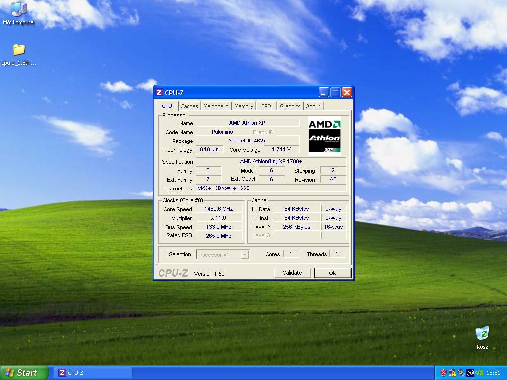

    Problem: Czy można wycisnąć z ATHLONA coś więcej niż standardowe 1466HMz.? W biosie ustawione jest standardowo na 133, gdy zmienię na około 139 myszka przestaje działać. Zaś gdy wkładam SEMPRON nie wykrywa mi go, tylko pokazuje, że jest taki sam jak ATHLON i też niby pracuje z taktowaniem 1466HMz, a przecież ma on taktowanie 1,8HMz. Co w takiej sytuacji zrobić.

    Ten Sempron, którego posiadasz jest na FSB 166MHz. Co to dokładnie za CPU - podaj oznaczenia.
    Daj screeny z programu CPU-Z - wszystkie zakładki. (SPD - każdy zajęty slot).

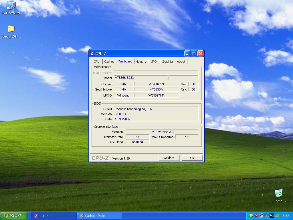

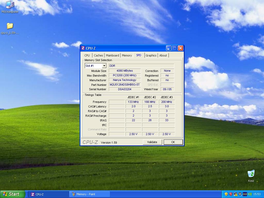

    DJ_SEBAS_

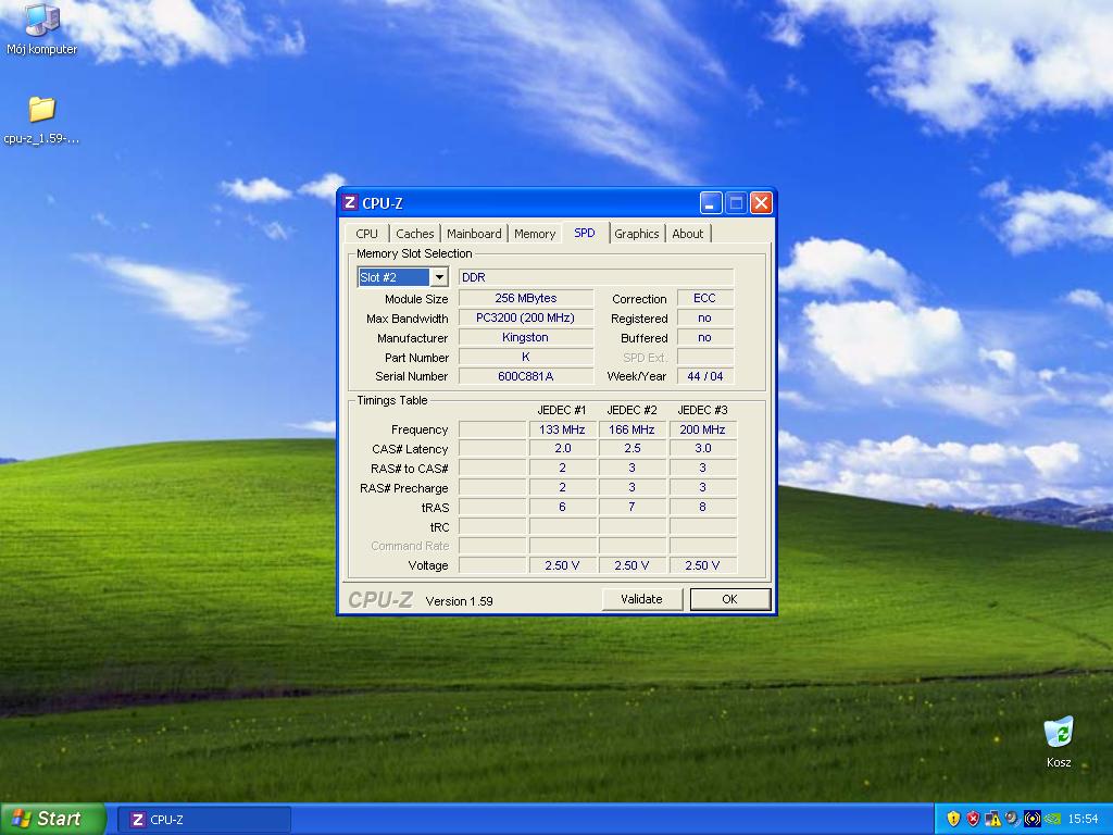

    Mam tam 3 kości:
    * 512MB Elixir
    * 2 x 256MB Kingston

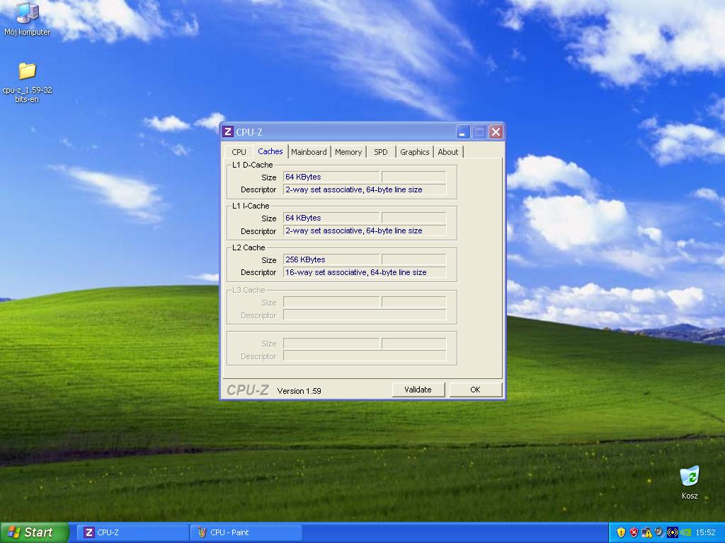

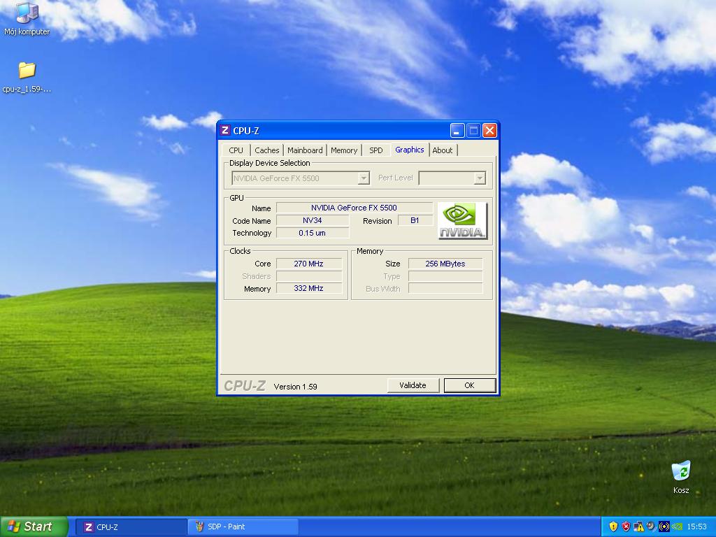

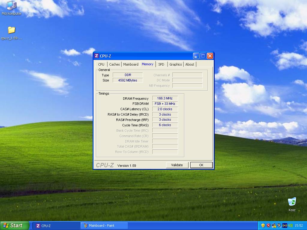

    A tutaj sreeny:
    Podkręcanie AMD Sempron 1800+ na płycie Acorp 7KT333. Podkręcanie AMD Sempron 1800+ na płycie Acorp 7KT333. Podkręcanie AMD Sempron 1800+ na płycie Acorp 7KT333. Podkręcanie AMD Sempron 1800+ na płycie Acorp 7KT333. Podkręcanie AMD Sempron 1800+ na płycie Acorp 7KT333. Podkręcanie AMD Sempron 1800+ na płycie Acorp 7KT333. Podkręcanie AMD Sempron 1800+ na płycie Acorp 7KT333. Podkręcanie AMD Sempron 1800+ na płycie Acorp 7KT333.

    Kasek21
    BIOS:
    Advanced Chipset Features
    Dram Clock ustaw na 100MHz
    SDRAM CAS Latency
    ustaw na 2.5
    Precharge to Active ustaw na 3
    Active to Precharhe ustaw na 3
    Activ to CMD ustaw na 9
    po takim ustawieniu zapisz zmiany.
    Frequency/Voltage Control
    Teraz podnieś CPU Clock i zobacz czy komputer będzie stabilny.
    Ta płyta jest marna do OC - brak regulacji Vcore i blokady taktowania PCI/AGP.
