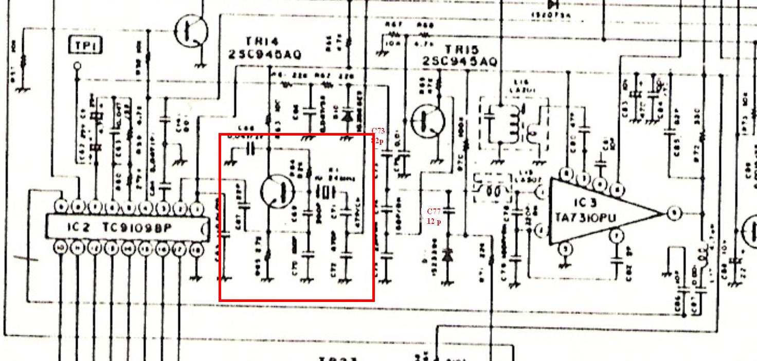

    Wydaje mi się, że jest tu problem samego przestrojenia takiego układu :
    Wzorca 10,240 MHz :
    President Valery - brak odbioru po dłuższym nieużywaniu, co sprawdzić?
    I tu należy szukać "winowajcy" takiego zachowania się samego VCO i układu syntezera IC2 TC9109BP .
    Jak możesz to zrób zdjęcie takiego "przestrojenia" od strony ścieżek i elementów - a zobaczymy i podpowiemy, czy prawidłowo zostało to radio przestrojone i generator "wzorca" nie został uszkodzony i czy nie jest tak, że NIE oscyluje on na 10,240 MHz +/- tej częstotliwości.
    Prosty sprawdzian poprawnego "działania" TC9019 - to taki - czy prawidłowo przebiega "porównanie fazy" na wyjściu syntezera.
    Miernikiem (multimetrem) sprawdź napięcia na :
    - nóżce 7 [TP1] - powinno ono być w przedziale od +1V do +3V .
    oraz
    - nóżka 1 - poprane napięcie zasilania .

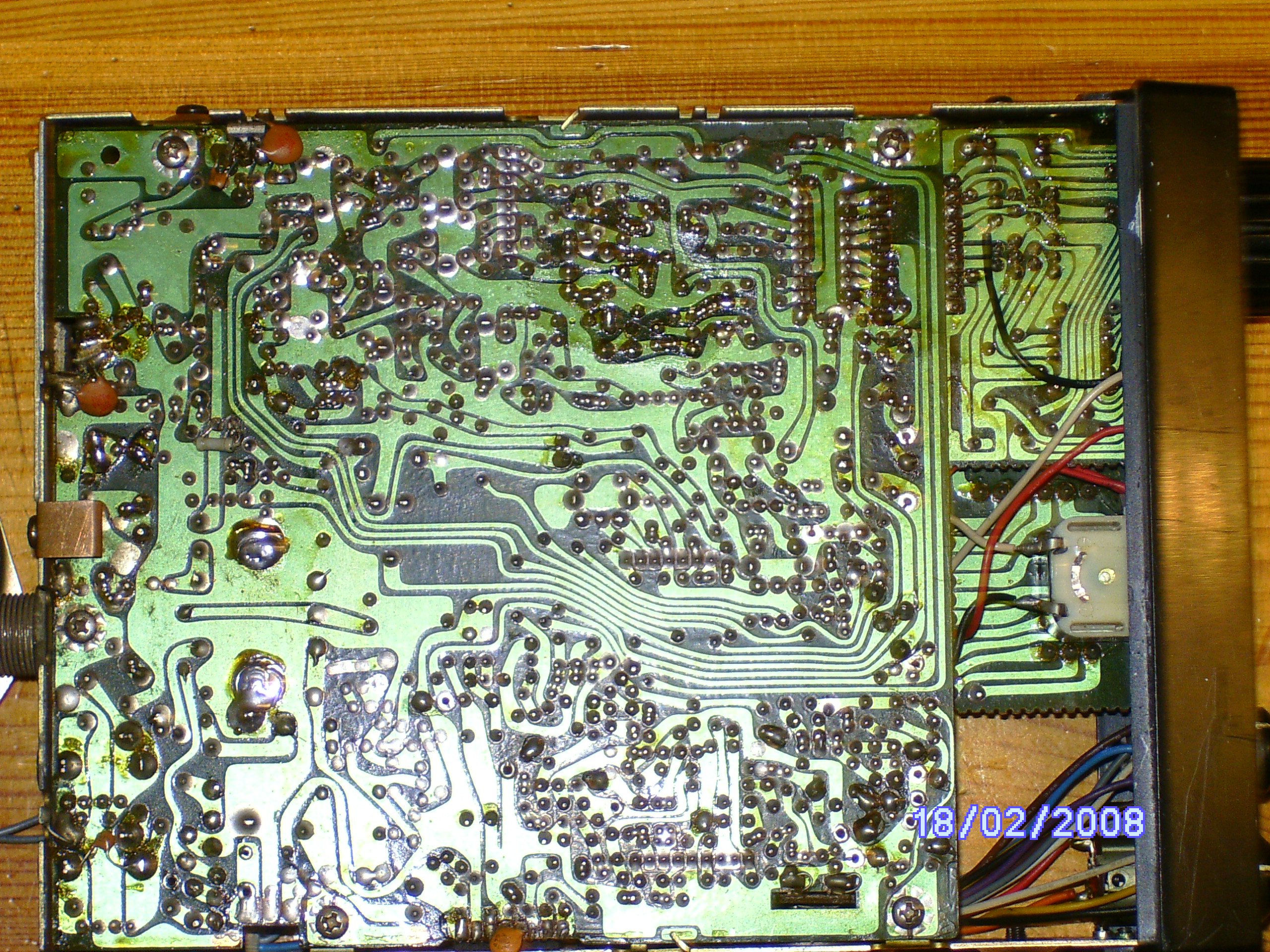

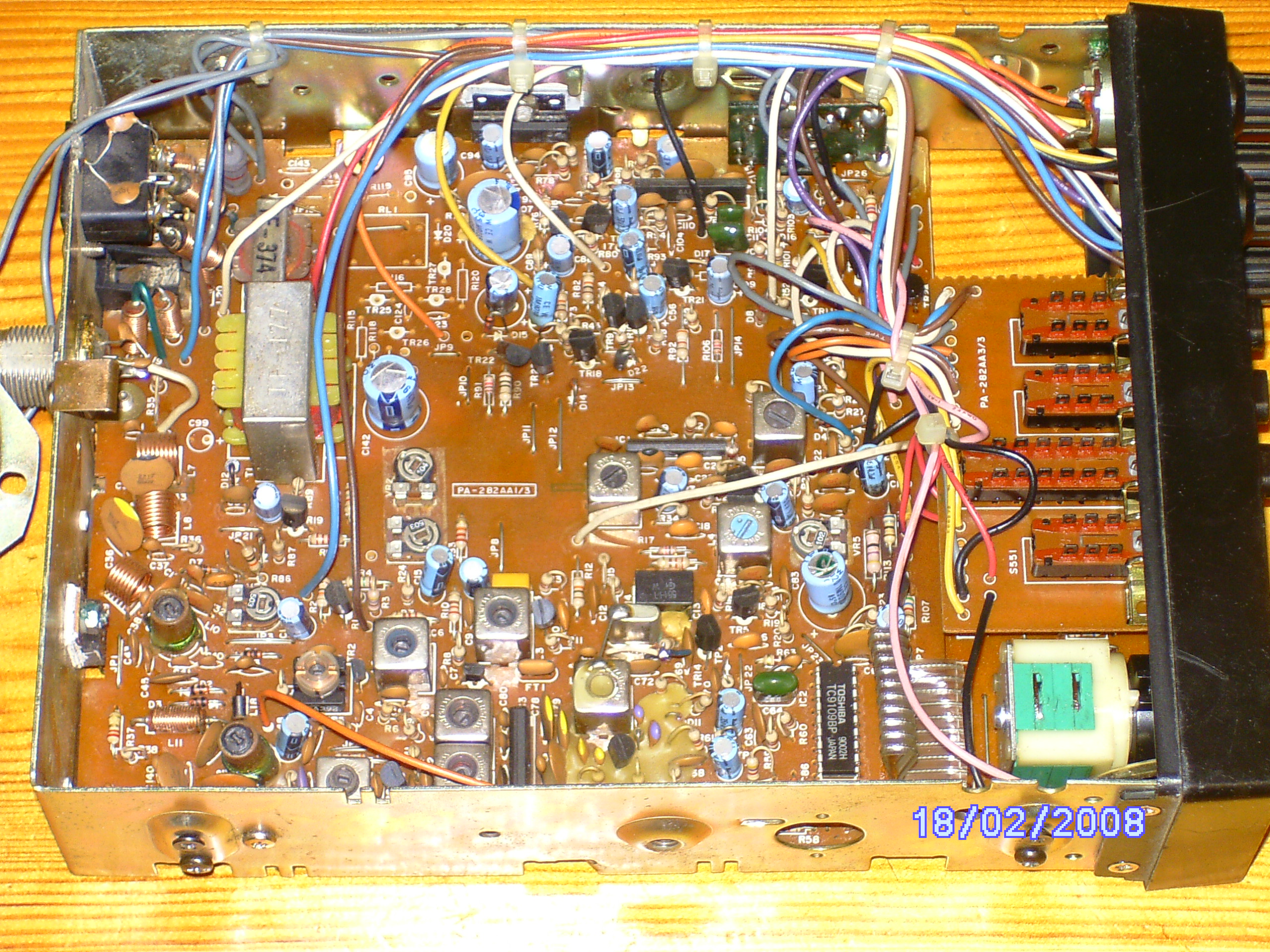

    Dokonałem pomiarów jak poradził mi kolega i oto rezultaty: na nóżce 1- 7,4V na nóżce 7- 0V.
    Przypadkiem przy pomiarze zwarły mi się ze sobą nóżki (beznapięciowo) 3-4 i radio zaczęło szumiec tak samo przy zwarciu ze sobą nóżek 4-5 radio też dawało znaki życia. Zauważyłem również ze opornik R86 ma przeciętą nóżkę, ale to chyba było celowe przecięcie nóżki bo od strony ścieżek w jego miejscu jest wlutowany inny opornik. Wstawiam fotki na zdjęciu widac oba te oporniki.
    https://obrazki.elektroda.pl/3527066500_1328710508.jpg
    https://obrazki.elektroda.pl/8695333700_1328710539.jpg
    Jeżeli na n.7 układu IC2 jest "0V" to i nie ma napięcia porównania na diodach pojemnościowych i układ VCO (IC2 oraz IC3) nie działa poprawnie (blokowane są Odbiornik i Nadajnik).
    Radio oddaj do serwisu bo możesz sobie nie poradzić sam z jego naprawą.
    Zauważyłem również ze opornik R86 ma przeciętą nóżkę, ale to chyba było celowe przecięcie nóżki ...
    Celowe. Dobrany opornik w układzie ograniczania amplitudy (modulacji) w AM nadajnika.
