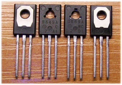

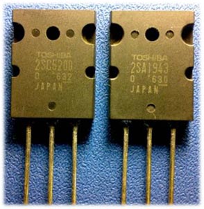

    Tranzystory. Główna zasada - stosujemy to, co jest przedstawione na schemacie i nie powinno być żadnej niespodzianki. Kupując tranzystory, należy uważać na podróbki - zdjęcia oryginalnych elementów przedstawiam poniżej:
    Wzmacniacz Mark II (2012)
    2SC5200/2SA1943

    2SD669/2SB649

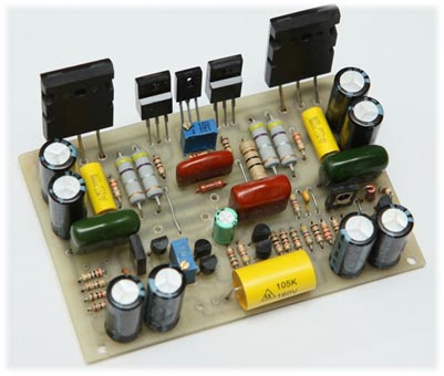

    Poniżej przedstawiam zdjęcia swojego wzmacniacza:
    Wzmacniacz Mark II (2012) Wzmacniacz Mark II (2012)

    Wygląda bardzo zgrabnie i kompaktowo, ale przy tej mocy, to radiatory wewnętrzne są raczej nieporozumieniem. Otwory boczne w tym miejscu też bardziej dekoracyjne niż funkcjonalne. Nawet jeśli są otwory wentylacyjne w płycie górnej, to bez wymuszonego obiegu to będzie niezły piecyk ;). Chyba, że ta moc nominalna to olbrzymi zapas, a wzmacniacz będzie służył do sączenia cichej muzyczki do snu...
