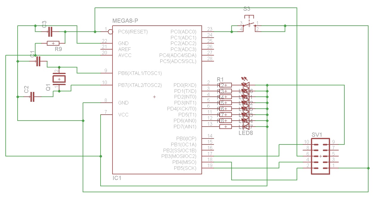

    Witam jestem początkujący w tej dziedzinie a otrzymałem zadanie złozone z 2 członów a mianowicie mam napisac program naciskam przycisk dioda sie zapala naciskam znów dioda gaśnie naciskam ten sam przycisk i go trzymam to diody sie zapalaja po kolei wykonałem płytke i na mikro. atmega 8 wykonałem równiez te programy tylko sek w tym ze sa w osobnych kodach gdyż nie potrafie tego napisac w jednym. Prosze o jakąś pomoc lub rade.
    zdjęcie projektu
    https://obrazki.elektroda.pl/6211647300_1328537453.jpg

    Może taki kod spełni twoje oczekiwania. Mam nadzieję, że nie ma błędów.
