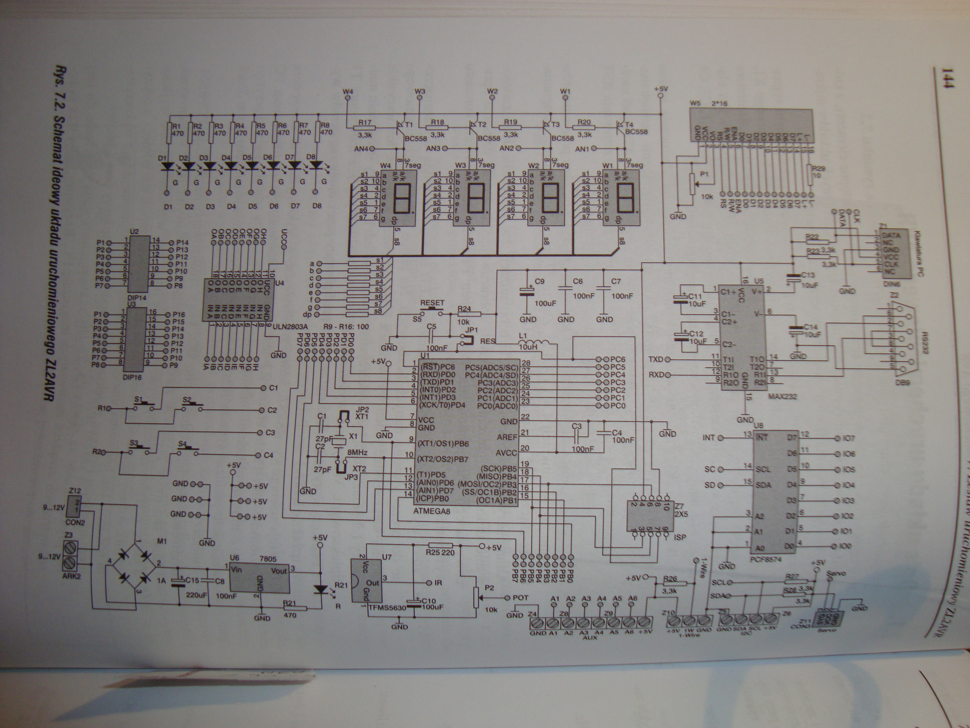

Nie, dziękuję Przekieruj mnie tamPev4 napisał:Nie mam, ale to żadna filozofia raczej...
Zajrzyj do noty jakiegoś rejestru SIPO, np 74595. Reguła jest taka, że wrzucasz na taki rejestr jedną "jedynkę" i przesuwasz ją aż na sam koniec linii, po czym wrzucasz kolejną "1". Rejestry możesz łączyć szeregowo, tj. z ostatnie wyjście rejestru podajesz na wejście kolejnego. Sygnał zegarowy wszystkich rejestrów łączysz. Przemiatanie musi być odpowiednio szybsze, żeby wyświetlacz nie migał.
Krauser napisał:Schemat jest z książki "Programowanie mikrokontrolerów AVR w języku Bascom".
dzik9999 napisał:Schemat jest poprawny bo ja nie korzystam z układow tylko z tranzystorów. tak jak napisał kolega Pev4
